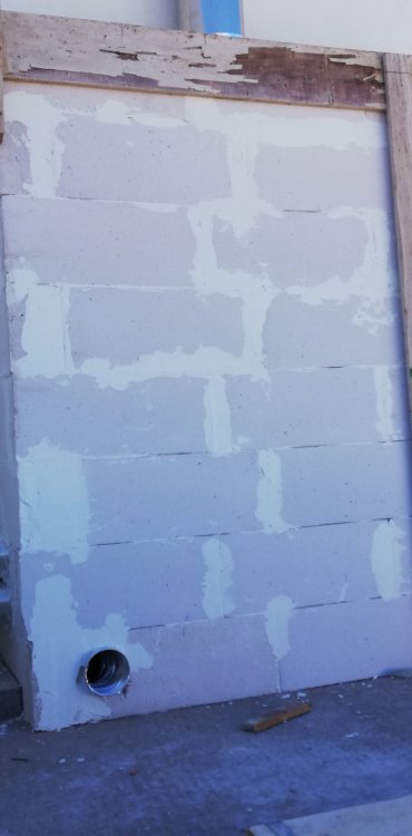

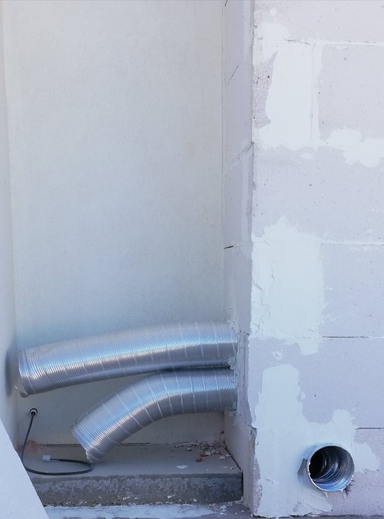

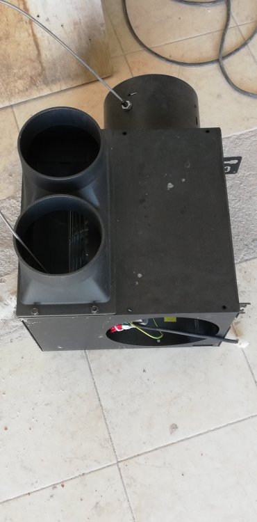

εχω φτιαξει αεροθερμο τζακι και χωρισ τζαμι, ειναι τα ενεργειακα με ανοιχτη εστια που ειναι ολο μαντεμη.
φτιαχνεις αεροθαλαμο χτιστο γυρω απο το τζακι με καταλληλη μονωσει βαζεις και το καταλληλο ανεμιστηρα και μπορει ανετα να ζεστανεις ενα χωρο 60τμ μαλιστα εχω περασει και αεραγωγους σε διπλανα δωματια απο την ψευδοροφη της στεγης και ζεσταναν μια χαρα.
η διαφορα με τα ενεργειακα κλειστης εστιας ειναι οτι τα ανοιχτης καταναλωνουν περισσοτερα ξυλα(2 φορες περιπου παραπανω), γιαυτο εχουν και χαμηλοτερη αποδοση τα ανοιχτα, κατα τα αλλα την ιδια θερμικη ενεργεια παραγουν.
