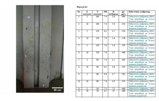

Το δυναμικό μετρήθηκε με Half-Cell κατα ASTM C876 - 09. Εγιναν 240 μετρήσεις ανα τετραγωνικό. Μετρήθηκε επίσης αγωγιμότητα, χλωριώντα, υγρασία σκυροδεματος, υγρασία περιβάλλοντος, κλπ. Η διαδικασία εγινε κατα τα Αμερικάνικα πρότυπα.
Δεν το έχω το πρότυπο. Οπότε να διευκρινήσω τις ερωτήσεις μου. (Για αυτό τον λόγο είναι χρήσιμα τα πρότυπα, επειδή αποφεύγεται αυτή η ταλαιπωρία)
Μετρήθηκε το δυναμικό ανάμεσα στον οπλισμό και στο σκυρόδεμα γύρω από τον οπλισμό;
Το half-cell είναι το κανονικό (υδρογόνου) ή θειούχου χαλκού;
Οι 240 μετρήσεις ανά τετραγωνικό έγιναν μετακινώντας το ηλετρόδιο σε 240 θέσεις ή μήπως το ηλεκτρόδιο αναφοράς ήταν σταθερό και το άλλο άκρο μέτρησης μετακινούνταν;
Ειναι θειούχου χαλκού. η ηλετρική αγωγιμότητα ηταν 5-6 ΚΩcm. Για κάθε τετραγωνικό επιφάνειας εγινε μοναδική γείωση. Το μηχανημα που εχουμε έχει roller gauge γράφει διαδρομή και δυναμικό. Δημιουργείς καναβο ανα 30 χιλιοστα και το τρέχεις.

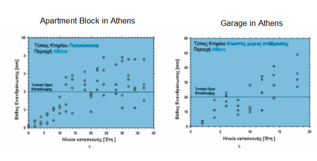

Απο δικές μας μετρησεις Ο αξονας της αριστερης φωτο είναι ο ιδιος με την δεξια. Βάζω και φωτό με μετρήσεις απο το κολυμβητήριο του Παν. Πατρών για να δείτε τι βλέπω καθε μέρα. Και μια απο πολυκατ στα Εξάρχεια του 1971. Ειναι εξωτερικό υποστύλωμα όπου ειχαν βάλει μάρμαρο για ομορφιά.
Το βάθος ενανθράκωσης δεν το κατέχω.
Το δυναμικό κάτι μου λέει. Για το κολυμβητήριο με τα 500 mV, εντάξει είναι λογικό εν μέρει. Υγρασία από παντού.

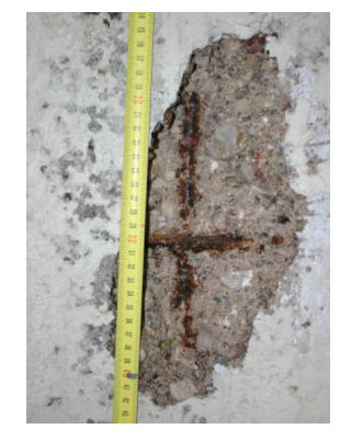

Γλυφαδα. Μονοκατοικία 3 ορόφων του 1982. Εμβαδό κάτοψης 320 τετραγωνικά. Δυναμικό -290 μέχρι -370mV. Αντοχή σκυροδέματος 8MPa ΝΑΙ 8MPa. Οπλισμός απο φ12 βρέθηκε φ4. Δυο μηχανικοί έφυγαν τρέχοντας. Ο τρίτος κοστολόγησε 170Κ Ευρώ την επισκευή. Δεν έμαθα περισσσότερα.
