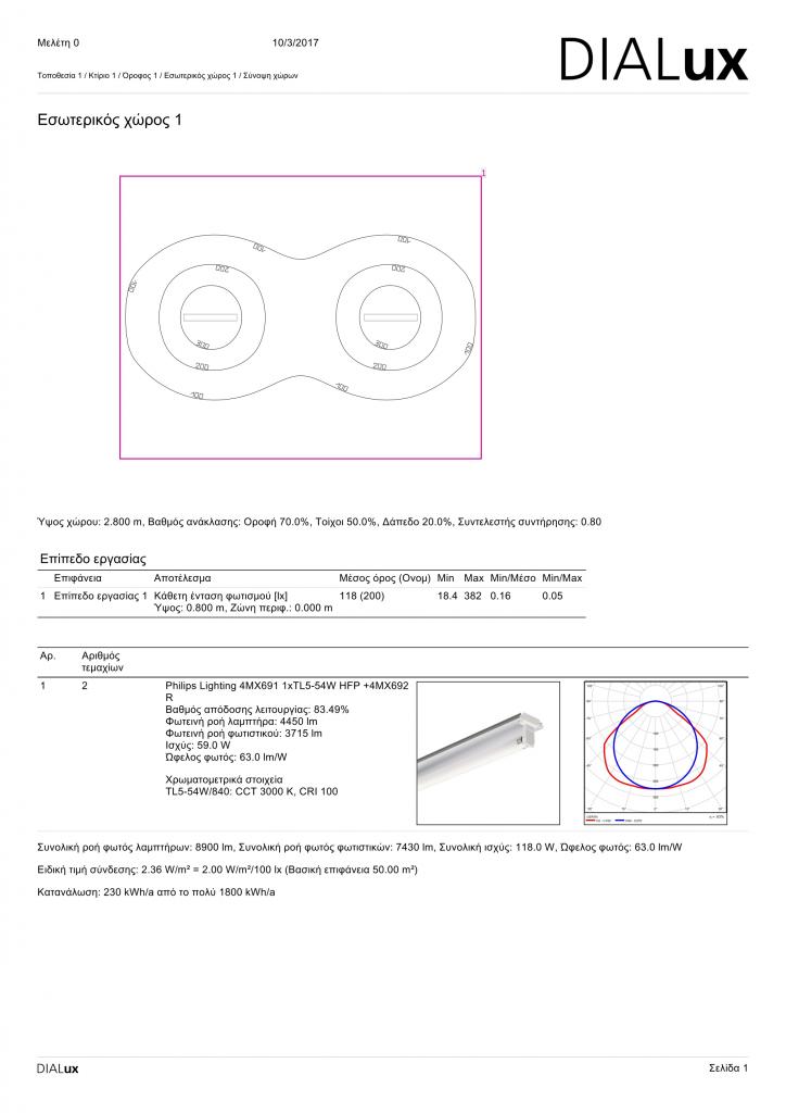

στο dialux το plugin της phillips δεν έχει πυράκτωση (ευτυχώς)
με χρήση μιας Τ5 54αρας ανά πολύφωτο στο προηγούμενο παράδειγμα του σαλονιού με τις 10 60αρες, βγάζει μόλις 120 lux στο επίπεδο εργασίας με χάλια ομοιομορφία

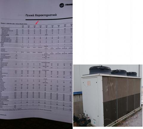

έχω το παρακάτω μοντέλο για τη ψύξη (φωτο) με τερματικές μονάδες fan-coil.
Στα βοηθητικά συστήματα εκτός των ανεμιστήρων των fan-coil προσθέτω κάτι άλλο, από τα εν λόγω χαρακτηριστικά της μονάδας;
Επίσης το καταχωρώ ως Αερόψυκτο ψύκτη;
Ευχαριστώ
Τίποτα ηλεκτροβάνες αν υπάρχουν ή άλλοι αυτοματισμοί που καταναλώνουν ηλεκτρική ενέργεια, κυκλοφορητές, τέτοια πράγματα. Υποθέτω πως στηον υπολογσμό του EER εχει ληφθεί υπόψη και η κατανάλωση των δύο ανεμιστήρων ψύξης ισχύος 0,42 Kw έκαστος.
Να, αερόψυκτος ψύκτης.
