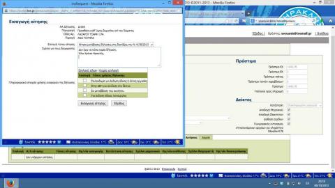

Εγώ μόλις έκανα την πρώτη μου μεταφορά...
Δεν έχει συνταρακτικά αποτελέσματα ακόμα αφού θα πρέπει να εξοφληθεί αρχικά το ανταπόδοσης...
Προτείνω, αν δεν έχει γίνει ήδη, να ανοίξει ένα νήμα για το θέμα των μεταφορών.
Ο συνάδελφος armenopoulos έχει δώσει και το manual της διαδικασίας, το οποίο υπάρχει και στη σελίδα των αυθαιρέτων.
Από Τρίτη λοιπόν τα σπουδαία.
Να είστε αναλυτικοί στα σχόλια που ζητάει, όπως ήμουν εγώ.
