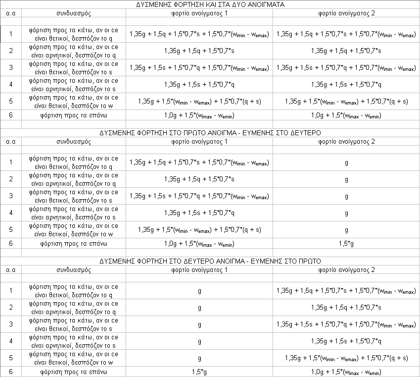

AlexisPap Δημοσιεύτηκε Μάρτιος 20 , 2014 Share Δημοσιεύτηκε Μάρτιος 20 , 2014 (edited) Κατ' αρχάς, όντως οι σύνθετοι όγκοι αναλύονται σε επί μέρους ορθογώνια παραλληλεπίπεδα... Αλλά το ζουμί είναι στους συνδυασμούς φόρτισης:Ας έχουμε για αρχή κατά νου ότι οι τιμές των πιέσεων που προκύπτουν από τον ΕΝ1991-1-4 είναι πιθανές μέγιστες τιμές, για εύρος γωνίας προσβολής -45° ~ +45°, που σε καμία περίπτωση δεν δρούν ταυτόχρονα. Ως εκ τούτου, πρέπει να φτιάχνουμε τους συνδυασμούς φόρτισης σύμφωνα με την §6.4.3.2 του ΕΝ1990... Ιδού λοιπόν, έχουμε:μόνιμες δράσεις gκινητά φορτία q χιόνι s ελάχιστη εσωτερική πίεση (με δεσπόζουσα την υπήνεμη πλευρά) wimin μέγιστη εσωτερική πίεση (με δεσπόζουσα την προσήνεμη πλευρά) wimax μέγιστη εξωτερική πίεση (οι πίνακες συνήθως δίνουν μέγιστο και ελάχιστο ce) wemax ελάχιστη εξωτερική πίεση (οι πίνακες συνήθως δίνουν μέγιστο και ελάχιστο ce) wemin Οι συνδυασμοί δράσεων είναι: Ας δούμε τι συνδυασμούς μας δίνει το παραπάνω για μία τεγίδα δύο ανοιγμάτων: Έχουμε λοιπόν 18 συνδυασμούς μόνο για μία τεγίδα δύο ανοιγμάτων, και μόνο για άνεμο από μία (εκ των τεσσάρων) διευθύνσεων, χωρίς να υπεισέρχονται στο παράδειγμά μας οι εκκεντρότητες σχεδιασμού ή οι πρόσθετοι συνδυασμοί (που ζητάει σε ορισμένες περιπτώσεις ο ΕΝ1991-1-4*)... Τώρα, ποιος είναι ο σκοπός αυτού του μηνύματος: Η εισαγωγή συνδυασμών στο SAP δεν είναι εύκολη υπόθεση. Φυσικά, κανένα πρόγραμμα δεν εφαρμόζει πλήρως την §6.4.3.2 του ΕΝ1990, και εκ των λίγων που γνωρίζω, ούτε και το ΕΝ1991-1-4 (σε ότι αφορά τους συνδυασμούς με τις μέγιστες και ελάχιστες τιμές των wi - we)... Μολονότι είναι ανθρωπίνως αδύνατον (και τεχνικώς άσκοπο) να εισάγει κανείς όλους τους συνδυασμούς της §6.4.3.2, είναι σημαντικό να μην του ξεφύγουν στον σχεδιασμό οι βασικοί συνδυασμοί που δίνουν τις μέγιστες τιμές των εντατικών μεγεθών. Κι αυτοί, οι σημαντικοί συνδυασμοί, είναι πολλοί, πάρα πολλοί. Και θέλει προσοχή, δεν είναι τυχαίο που κανένα εγχειρίδιο (Ερμόπουλου ή άλλου) δεν αφιερώνει πάνω από 5 σελίδες στους συνδυασμούς δράσεων. Και κανένα δεν έχει παραδείγματα... * Όπως για παράδειγμα οι §7.1.2, §7.1.3, §7.2.2(3), §7.3(3), §7.4.3(4)... Αλήθεια, είχατε προσέξει ποτέ ότι ο ΕΝ1991-1-4 τα ζητάει όλα αυτά; Edited Μάρτιος 20 , 2014 by AlexisPap 3 Link to comment Share on other sites More sharing options...
μεταλλατζης Δημοσιεύτηκε Μάρτιος 20 , 2014 Share Δημοσιεύτηκε Μάρτιος 20 , 2014 Αναμφισβήτητα είναι πάρα πολλοί οι απαιτούμενοι συνδυασμοί. Αλλά για ένα άνοιγμα τεγίδας μη βατής στέγης, το χιόνι, τον άνεμο και το φορτίο λόγω κυκλοφορίας των εργατών, πιστεύω ότι δεν υπάρχει λόγος να τα τοποθετείς ανά άνοιγμα για να βρεις γραμμές επιρροής. Άλλωστε τα φορτία αυτά καθολικά μπαίνουν σε τέτοιες περιπτώσεις κατά μήκος της τεγίδας. Όλα τα παραπάνω σε συνδυασμό με το ότι θα πρέπει να ληφθεί υπόψη και η λειτουργικότητα με άλλες τόσες περιπτώσεις. Δηλαδή στο αρχείο που δείχνεις με την πρώτη περίπτωση που είναι και στα δύο ανοίγματα συμφωνώ, οι δύο παρακάτω νομίζω ότι δε χρειάζονται. Δε λέω ότι είναι λάθος βέβαια! 1 Link to comment Share on other sites More sharing options...

salpigoal Δημοσιεύτηκε Μάρτιος 24 , 2014 Share Δημοσιεύτηκε Μάρτιος 24 , 2014 Κατ' αρχάς, όντως οι σύνθετοι όγκοι αναλύονται σε επί μέρους ορθογώνια παραλληλεπίπεδα... Αλλά το ζουμί είναι στους συνδυασμούς φόρτισης: Ας έχουμε για αρχή κατά νου ότι οι τιμές των πιέσεων που προκύπτουν από τον ΕΝ1991-1-4 είναι πιθανές μέγιστες τιμές, για εύρος γωνίας προσβολής -45° ~ +45°, που σε καμία περίπτωση δεν δρούν ταυτόχρονα. Ως εκ τούτου, πρέπει να φτιάχνουμε τους συνδυασμούς φόρτισης σύμφωνα με την §6.4.3.2 του ΕΝ1990... Ιδού λοιπόν, έχουμε: μόνιμες δράσεις g κινητά φορτία q χιόνι s ελάχιστη εσωτερική πίεση (με δεσπόζουσα την υπήνεμη πλευρά) wimin μέγιστη εσωτερική πίεση (με δεσπόζουσα την προσήνεμη πλευρά) wimax μέγιστη εξωτερική πίεση (οι πίνακες συνήθως δίνουν μέγιστο και ελάχιστο ce) wemax ελάχιστη εξωτερική πίεση (οι πίνακες συνήθως δίνουν μέγιστο και ελάχιστο ce) wemin Οι συνδυασμοί δράσεων είναι: ScreenHunter_01 Mar. 20 02.43.gif Ας δούμε τι συνδυασμούς μας δίνει το παραπάνω για μία τεγίδα δύο ανοιγμάτων: ScreenHunter_03 Mar. 20 03.18.gif Έχουμε λοιπόν 18 συνδυασμούς μόνο για μία τεγίδα δύο ανοιγμάτων, και μόνο για άνεμο από μία (εκ των τεσσάρων) διευθύνσεων, χωρίς να υπεισέρχονται στο παράδειγμά μας οι εκκεντρότητες σχεδιασμού ή οι πρόσθετοι συνδυασμοί (που ζητάει σε ορισμένες περιπτώσεις ο ΕΝ1991-1-4*)... Τώρα, ποιος είναι ο σκοπός αυτού του μηνύματος: Η εισαγωγή συνδυασμών στο SAP δεν είναι εύκολη υπόθεση. Φυσικά, κανένα πρόγραμμα δεν εφαρμόζει πλήρως την §6.4.3.2 του ΕΝ1990, και εκ των λίγων που γνωρίζω, ούτε και το ΕΝ1991-1-4 (σε ότι αφορά τους συνδυασμούς με τις μέγιστες και ελάχιστες τιμές των wi - we)... Μολονότι είναι ανθρωπίνως αδύνατον (και τεχνικώς άσκοπο) να εισάγει κανείς όλους τους συνδυασμούς της §6.4.3.2, είναι σημαντικό να μην του ξεφύγουν στον σχεδιασμό οι βασικοί συνδυασμοί που δίνουν τις μέγιστες τιμές των εντατικών μεγεθών. Κι αυτοί, οι σημαντικοί συνδυασμοί, είναι πολλοί, πάρα πολλοί. Και θέλει προσοχή, δεν είναι τυχαίο που κανένα εγχειρίδιο (Ερμόπουλου ή άλλου) δεν αφιερώνει πάνω από 5 σελίδες στους συνδυασμούς δράσεων. Και κανένα δεν έχει παραδείγματα... * Όπως για παράδειγμα οι §7.1.2, §7.1.3, §7.2.2(3), §7.3(3), §7.4.3(4)... Αλήθεια, είχατε προσέξει ποτέ ότι ο ΕΝ1991-1-4 τα ζητάει όλα αυτά; Ελα πες την αληθεια και ασε τα σαπια.... Πισω απ αυτο το προφιλ κρυβεται μια ολοκληρη επιστημονικη ομαδα αποτελουμενη απο μηχανικους ολων των ειδικοτητων, χημικους, φυσικους, μαθηματικους... Μπαινεις, ριχνεις μια ματια, διαλεγεις σε ποια θεματακια γουσταρεις ν απαντησεις, καλεις την αναλογη ειδικοτητα.....σου λεει την γνωμη του και κανεις copy paste την απαντηση του... Περα απ την πλακα....εχεις την απεριοριστη εκτιμηση μου για το επιστημονικο σου υποβαθρο και τις γνωσεις σου.... Link to comment Share on other sites More sharing options...
