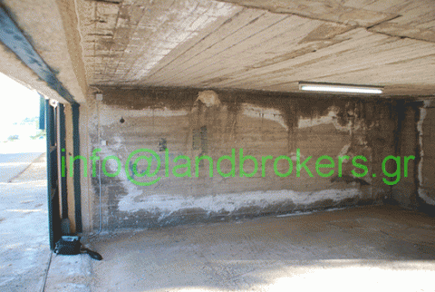

Το Σαββάτο που πέρασε είχα μια αυτοψία σε μια κατασκευή που βρίσκεται στη Σαλαμίνα.
Λίγα λόγια για το έργο. Η κατασκευή έχει κατασκευαστεί τη δεκαετία του 70. Η κατοικία ειναι δίπλα στη θάλασσα (απόσταση περίπου 10 μέτρα). Στη φωτογραφία είναι το "Υπόγειο Πάρκινγκ". Δηλαδή η πρόσοψη του πάρκινγκ είναι στο δρόμο ενω οι τρεις άλλες πλευρές είναι μέσα στο χώμα. Τα περιμετρικά τοιχεία οπως αναφέρθηκε απο τη πίσω πλευρά τους εχουν χώμα και το νερό δεν εκτονώνεται απο τα πλάγια καθώς υπάρχυν άλλα τοιχεία. Αρα αυτα τα τοιχεία απο τη πίσω πλευρά κατα τη διάρκεια του χειμώνα εχουν ψηλά τον Υ.Ο. και κατεβαίνει κατα τη διάρκεια του καλοκαιριού.

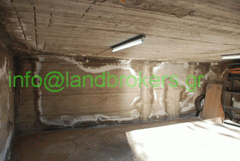

Ανοίγω αυτό το θέμα για να συζητήσουμε για τη Γεωμετρία που παρουσιάζουν οι Ασπρίλες απο την ενανθράκωση του Σκυροδέματος. Παντού επικρατού οι ίδιες συνθήκες. Οπότε περίμενα οι ασπρίλες της ενανθράκωσης να παρουσιάζονται σαν στάμπες τυχαία πάνω στην επιφάνεια. Εδω ομως βρίσκονται περιμετρικά του  τοιχείου. Γιατί εκεί; Γιατί οχι τυχαίες στάμπες παντού;

Οι ασπριλες είναι υδατοδιαλυτά άλατα
τα οποία βρίσκονται εντός του σκυροδέματος (λόγω αδρανών, λόγω CSH τσιμέντου κλπ)
και τα οποία παρασύρονται από το εισερχόμενο νερό
και εναποτιθονται στην ζώνη εξάτμισης του.
Είναι λευκά λόγω του ότι είναι κυρίως άλατα του ασβεστίου.

Οπως εγραψε και ο Brasco, οι ασπριλες ειναι εναποθεσεις αλατων, κυριως λογω της ελλειψης στεγανωσης με αποτελεσμα την εισροη υγρασιας.
Η γεωμετρια εν μερει μπορει να οφειλεται στους αρμους διακοπης, αλλα οχι μονο σε αυτο.
Πρεπει να λαβουμε υποψη και σημεια σκυροδεματος αδονητα, πιθανον ντιζες που δεν επσκευαστηκαν, τακακια ξυλινα και φυσικα τη θεση της υγρασιας πισω απο στοιχεια ΩΣ (σταθμη υδροφορου, εισροη νερου απο κουραγκλε, απο το δρομο ή απο τον ακαλυπτο κτλ).

Θα μπορούσε να έχει σχέση και με την ενανθράκωση, εάν θεωρήσουμε οτι υπάρχει.Τότε η εξάνθιση είναι αδιάλυτη και αφαιρείται δύσκολα.
αρμοί διακοπής κυρίως
