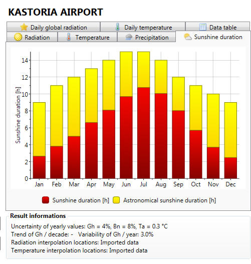

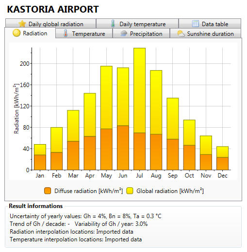

μίλησα για solar heat pipes που λειτουργεί και με πλήρη συννεφιά.
Μπορείς εύκολα να κάνει την μελέτη όπου τα solar heat pipes μας δίνουν θερμοκρασία νερού στο δοχείο στους +45 βαθμούς με πλήρη συννεφιά και την διαφορά καλείται να σηκώσει η Α/Θ.  Με 3τμ πάνελ υπολόγισε 125 λίτρα στους 60 βαθμούς για κάθε ώρα ηλιοφάνειας τον Ιανουάριο στην Καστορία και 48 λίτρα με πλήρη συννεφιά και βροχή. Δηλαδή για κάθε τυπική ημέρα του Ιανουαρίου κερδίζεις 250-300 λίτρα  στους 60 βαθμούς. Υπολόγισε οτι ένα καλά μονωμένο δοχείο θα χάσει στους -10 βαθμούς εξωτερικής περίπου 0,7 βαθμούς την ώρα. Αν το έχεις εντός ελαφρώς θερμαινόμενου χώρου (12 βαθμούς) θα χάσει 0,35 βαθμούς την ώρα. Σε 10 ώρες περίπου 7 βαθμούς ή 3,5 βαθμούς. Χαλαρά λοιπόν η Α/Θ θα πρέπει να σου δώσει την διαφορά που είναι ελάχιστη. Να φανταστείς ότι είναι το πλέον διαδεδομένο σύστημα θέρμανσης στην Ελβετία.
Η ηλιακή ακτινοβολία για την Καστοριά για να καταλάβεις ότι δεν πουλάω τίποτα.

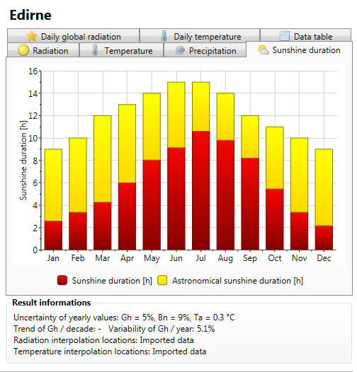

Ερώτηση: εδώ στην Ορεστιάδα σε μια πολύ κρύα μέρα, που δεν είναι και λίγες, χρειάζομαι 150-200kWh to 24ωρο (μεγάλο σπίτι αλλά καλά μονωμένο, μικρά παιδιά, θερμοκρασίες από -9β.κ. το βράδυ έως 6β.κ. το μεσημέρι).
Το δοχείο αδρανείας που έχω 300lt + 100lt από το τζάκι δεν κρατάνε πάνω από 2 ώρες, αν δε ζητάνε όλα τα καλοριφέρ σε μισή ώρα έχει πέσει από τους 60 στους 25.
Τυπικά ζεσταίνω το νερό στους 55-60 βαθμούς και μου κάνει δουλειά.
Πόσα τμ solar pipes χρειάζομαι και με τι κόστος κομπλέ αγορά-εγκατάσταση κτλ κτλ? Αξίζει τον κόπο? Σπάνε με χαλάζι? Αν χιονίσει και καλυφτούν αποδίδουν? Ασφαλίζονται?
Φυσικά πρώτα πρώτα θα πήγαινα σε μηχανολόγο για να μου υπολογίζει και πόσο μεγάλο δοχείο αδρανείας χρειάζομαι...
Πάντως με τιμή 0,75€/λτ στο πετρέλαιο φέτος είμαι με πετρέλαιο, οπότε οποιαδήποτε επένδυση και συνεπώς η απόσβεσή της έχει να κάνει με τις διακυμάνσεις στις τιμές των διαφόρων καυσίμων.
Βρήκα δεδομένα απο τον σταθμό edirne που είναι πολύ κοντα στην Ορεστιάδα. Τα στοιχεία σου στις εικόνες. Με έναν πρόχειρο υπολογισμό τον Ιανουάριο, 3 τμ solar pipes θα σου δίνουν 111λίτρα στους 67βαθμούς για κάθε ώρα ηλιοφάνειας. Δεν τίθεται θέμα χαλαζόπτωσης διότι έχουν πιστοποιητικά και δεν πιάνουν ποτέ χιόνι λόγω επικάλυψης. Το δοχείο σου είναι καλό εφόσον είναι μονωμένο. Αν δεν είναι, καλύτερα να αγοράσεις insulation jackets. Το μοναδικό πρόβλημα που έχουν τα solar pipes είναι ότι τους θερινούς μήνες θέλουν κάλυμμα τουλάχιστον των 2/3 της επιφάνειας διότι θα ανεβάσουν μεγάλη θερμοκρασία.
