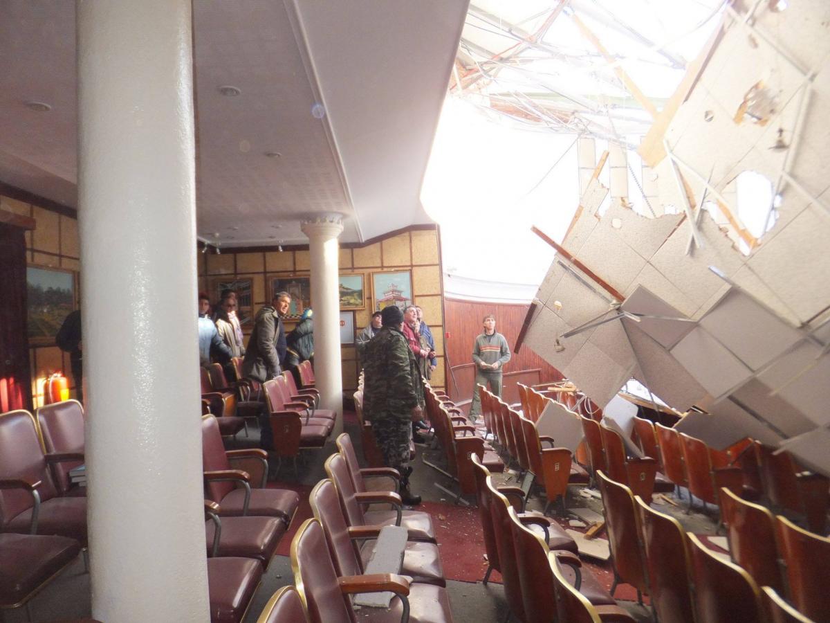

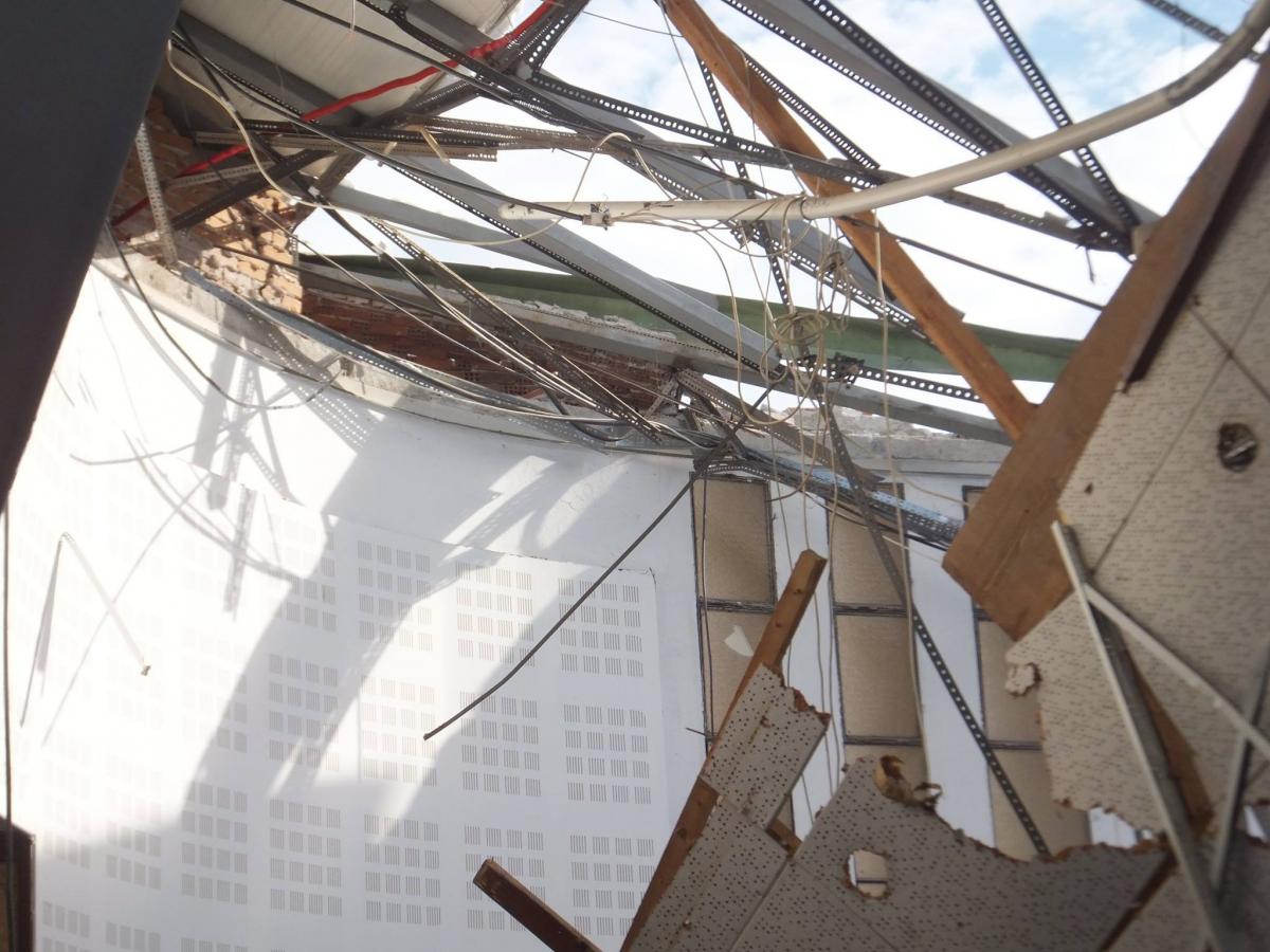

Θα το έβαζα στις ειδήσεις αλλά προτίμησα τον ελεύθερο σχολιασμό.
Υπόσχομαι να το αναρτήσω εκεί ως είδηση όταν υπάρξουν αρμόδιοι που θα τους καταλογιστούν ευθύνες. Αυτό θα είναι είδηση.
Η χιονόπτωση έστω και ακραίου ύψους δεν είναι είδηση ούτε ακραίο καιρικό φαινόμενο. Είναι φορτίο σχεδιασμού προβλεπόμενο από κανονισμούς.
Παρόμοιες χιονοπτώσεις πάντοτε γίνονται η αφορμή ανάδειξης των πέραν των κανονισμών "κατασκευαστικών δυνατοτήτων" του έλληνα (με μικρό ε ως νοοτροπία).
Η κατασκευή όμως δημόσιας υποδομής με τα παραπάνω χαρακτηριστικά και η αστοχία της (έστω και χωρίς θύματα όπως και στο μπάσκετ της Κύμης) είναι ερευνητέο αδίκημα πολλών αρμοδίων.
Περιμένοντας λοιπόν την επέμβαση της δικαιοσύνης,
εμείς μπορούμε να σχολιάζουμε το "θαύμα" του λυγισμού των ζευκτών ντέξιον και το επίσης "θαύμα" της αστοχίας των κοιλοδοκών-επιτεγίδων στο σημείο της κατά μέτωπο συγκόλλησής τους ...
Δε νομίζω να αναρωτηθείτε τι προέβλεπε η άδεια ή ποιές οι οδηγίες του επιβλέποντα ...
Μέχρι να διαπιστώσουμε, κάποια στιγμή, ότι οι "υποδομές ποιότητας βουλγαρίας" δεν είναι πλέον προσεγγίσιμες. Και εδώ με μικρό β.

Το αναγνωστήριο είναι ένα από τα πολλά κοινοτικά ιδρύματα που απέκτησε η Αγιάσος την εποχή της ακμής της, πριν από 100 χρόνια...
Λειτούργησε μεταπολεμικά σε συνθήκες ένδειας, προσφέροντας τεράστιο πολιτισμικό έργο στην περιοχή.
"Ανακαινίσθηκε" το 1999, αλλά δεν γνωρίζω ποιες εργασίες περιαλάμβανε το πρόγραμμα εκείνο, κι η στέγη του θεάτρου περιελαμβάνετο στο συγκεκριμένο έργο...

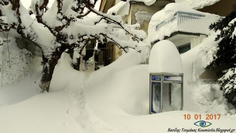

Δεν ξέρω για την Αγιάσο , αλλά για την Κύμη η κατάσταση είναι έξω από κάθε λογική . Επειδή βλέπω φωτογραφίες δεν θα ήμουν απόλυτος . Χωρίς βέβαια να ξεχνάμε τι γίνεται στα δημόσια έργα στην Ελλάδα , αλλά νομίζω ότι θα πρέπει να δούμε τι φορτία σχεδιασμού προβλέπονταν στην συγκεκριμένη περίπτωση .
Ας δούμε εικόνες από κοντινό και όχι ορεινό χωριό , 260 μ. υψόμετρο , όσο και η Κύμη .
 http://koumiotis.blo...og-post_10.html
Ανεβάζω μόνο την μία , τον τηλεφωνικό θάλαμο για να έχουμε μια ιδέα πόσο χιόνι κρατήθηκε πάνω σε μικρή επιφάνεια .
