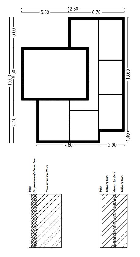

demetriosmat Δημοσιεύτηκε Μάιος 27 , 2015 Share Δημοσιεύτηκε Μάιος 27 , 2015 Καλημέρα συνάδελφοι. Θα ήθελα τη γνώμη σας για μία προσθήκη ορόφου που θέλει ο πελάτης μου να κάνει (νομότυπα, με άδειες κλπ). Η δική μου πρόταση ήταν να γίνει με υπερμπατική τοιχοποιία και θερμοπρόσοψη 7εκ, περιμετρικό σενάζ και μια μικρή πλάκα μπετόν. Ο ίδιος θέλει πάση θυσία να αποφύγει την θερμοπρόσοψη και να βάλει τη μόνωση στον πυρήνα του τοίχου. Η δική μου σκέψη για κάτι τέτοιο πάει σε τουβλέτα των 13εκ. ως δύο τύπου-δρομικοί με τη μόνωση στη μέση, όπως στο σχήμα που επισυνάπτω. Θα ήθελα τη γνώμη σας πάνω σε αυτό, αν μπορεί να γίνει και να είναι στατικά επαρκές στην επίλυση του. Σας ευχαριστώ πολύ. Link to comment Share on other sites More sharing options...
panmyr Δημοσιεύτηκε Μάιος 27 , 2015 Share Δημοσιεύτηκε Μάιος 27 , 2015 Είναι δύσκολο να σταθεί, με την μόνωση στην μέση, καθώς ουσιαστικά είναι δύο ξεχωριστοί τοίχοι 13 εκ.....ασύνδετοι μεταξύ τους.....η πρώτη λύση είναι πιο σωστή, αλλά σκέψου και τα τούβλα με ενσωματωμένη την μόνωση μεσα τους...γκουγκλαρε λιγακι και δεστο, έχουν το πλεονεκτημα ότι ειναι επαρκή για τον Κενακ και δεν χάνεις τετραγωνικά στους χώρους...... Link to comment Share on other sites More sharing options...
JEK Δημοσιεύτηκε Μάιος 27 , 2015 Share Δημοσιεύτηκε Μάιος 27 , 2015 Άοπλη τοιχοποιία 24εκ, μόνο για περιοχή Ι (0,16g ) και καλό έδαφος. Link to comment Share on other sites More sharing options...
Earl Δημοσιεύτηκε Μάιος 27 , 2015 Share Δημοσιεύτηκε Μάιος 27 , 2015 Συμφωνώ με τον panmyr! Εύκολα θα βρεις προϊόντα γνωστής εταιρείας (δεν τα παραθέτω μη τεθεί θέμα διαφήμισης). Διατομές 250Χ250 και 300Χ250 με εντορμίες και εκτορμίες για εύκολη τοποθέτηση και γραφιτούχα διογκωμένη πολυστερίνη στις κυψέλες του εσωτερικού τους. Επίσης, θλιπτική αντοχή 10Ν/mm2. Τιμές δεν γνωρίζω οπότε αυτό πιθανόν να είναι μία σημαντική παράμετρος σε σχέση με τη συμβατική θερμοπρόσοψη.. Link to comment Share on other sites More sharing options...
demetriosmat Δημοσιεύτηκε Μάιος 27 , 2015 Share Δημοσιεύτηκε Μάιος 27 , 2015 Την ίδια ανησυχία είχα και εγώ με τους δύο δρομικούς που δεν συνεργάζονται - μου την επιβεβαιώσατε. Ευχαριστώ πολύ και για τις αντιπροτάσεις σας. Link to comment Share on other sites More sharing options...
Earl Δημοσιεύτηκε Μάιος 28 , 2015 Share Δημοσιεύτηκε Μάιος 28 , 2015 (edited) Την ίδια ανησυχία είχα και εγώ με τους δύο δρομικούς που δεν συνεργάζονται - μου την επιβεβαιώσατε. Ευχαριστώ πολύ και για τις αντιπροτάσεις σας. Η φέρουσα τοιχοποιία μπορεί να είναι διπλοκέλυφη!! Το ένα κέλυφος μπορεί να είναι κοινά διάτρητα τούβλα, ενώ το άλλο τσιμεντόλιθοι (αν κατάλαβα καλά περί συνεργασίας). Για να επιτευχθεί η δυσκαμψία της τοιχοποιίας και να έχει λειτουργία ενιαίου δίσκου, θα πρέπει να τοποθετηθούν διαζώματα από Ο/Σ (σενάζ) οριζόντια ή κατακόρυφα, ή και μεταλλικοί σύνδεσμοι που να συνδέουν σωστά τα δύο κελύφη! Στο εσωτερικό κανονικά τοποθετείται η θερμομόνωση. Τα λιθοσώματα που ανέφερα στο προηγούμενο μήνυμα απλά είναι μία εναλλακτική λύση ως προς την παρούσα. Edited Μάιος 28 , 2015 by Earl Link to comment Share on other sites More sharing options...
