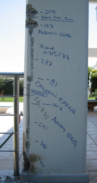

Ενανθράκωση με διάβρωση
κατι θα βάλω. Δυστυχώς δεν ειναι καλής ποιότητας.
Χωρίς λόγια απλα βάζω φωτό. Το σπίτι ειναι 6 ετών στην Ναυπακτο και 37 μέτρα απο την ακτή. Ειναι ανεπιχριστο, με αντοχή σκυροδέματος με μεγάλες διαφοροποιήσεις, κλπ. Εχουμε C16/20, S500s και επικάλυψη 9 χιλιοστά κατα ελάχιστον. Τωρα γιατί έχουμε το προβλημα τόσο γρήγορα? Έκατσα και έκανa μια μελέτη για το σπίτι στην Ναυπακτο εαν το φτιάχναμε σήμερα. Στην μελέτη την οποία έκανα για το φόρουμ έκανα και ορισμένα τρεξίματα για να δείτε που αξίζει να δώσετε χρήματα και που οχι (επικάλυψη, τύπος σκυροδέματος τον οποίο κράτησα σε πλαίσια λογικά, κλπ). Πιστευω οτι μπορείται να πάρετε μια ιδέα.

Παραθέτω τα στάδια επισκευής της κολώνας ναυπάκτου (με βάση το πολύ μικρό φορτίο που φέρει).
1. Καθαρισμός αποσαθρωμένου σκουροδέματος με μηχανικά και υδροπλυστικά μέσα (800 bar).
2. Καθαρισμός οπλισμού με αμμοβολή.
3. Πλύση στοιχείου με 1/10 οινοπνευμα σε νερό.
• Μέσα σε 4 ώρες απο το τέλος του σταδίου 3.
4. Ψεκασμός σημείου επισκευής με νερό και στέγνωμα για 10 λεπτά.
5. Επάλειψη με SikaTop®-Armatec 110 EpoCem σε δύο φάσεις με ενδιάμεσο χρόνο οχι μικρότερο απο 60 λεπτά ή μέγιστο 90 λεπτά. Το τελικό πάχος της επάλειψης να είναι >3 χιλιοστά.
6. Τελική επίστρωση προστασίας με SikaMonoTop και επαναφορά γεωμετρίας με ιδιαίτερη προσοχή στις ακμές.
7. Ωρίμανση για 24 ώρες.
8. Εμποτισμός με Sika Ferrogard® 903, 1 λίτρο ανα τμ.
9. Υδροβολή μετα απο 24 ώρες.
10. Υδροαπωθητικός εμποτισμός σιλοξανικής βάσης με Sikagard-700 S, 0.8 λίτρα ανα τμ.
11. Τοποθέτηση Galvanode ZincSheet ή 3Μ Zinc – Hydrogel Anode.
12. Αστάρωμα με Sikagard 552W Aquaprimer.
13. Βαφή με Sikagard 550W elastic χρωματισμός με ακρυλικες χρωστικες νερού μέχρι 2%.
Με συντήρηση της βαφής ανα 7 χρόνια έχουμε διάρκεια ζωής 35.1 χρόνια (η διάβρωση δεν θα ξεπεράσει τα -210mV). H επισκευή κοστίζει 700-890Ε ανα κολώνα.

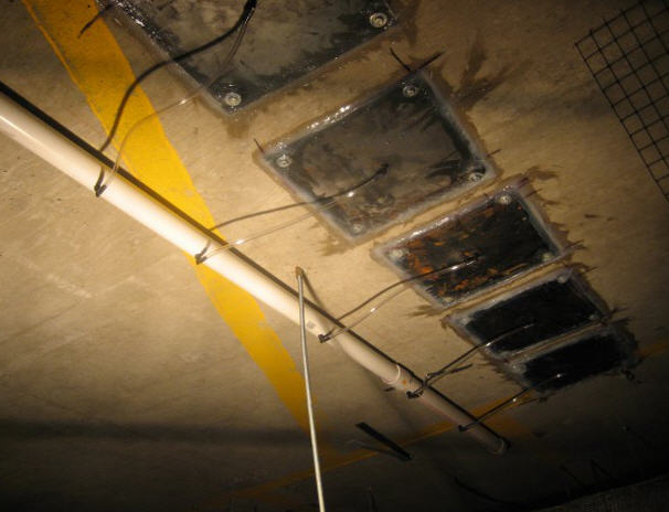

Μια τυπική επισκευή με Galvanode ZincSheet στην φωτό. Η επισκευή έχει την δυνατότητα να κατεβάσει το δυναμικό κατα -200mV. Βέβαια στην περίπτωση που βάλουμε επαλείψεις, κλπ τότε η ζωή του μπορεί να μελετηθεί και να δώσει 15-20 χρόνια. Πάντα μιλάμε για παραθαλάσσια αν και εχει χρησιμοποιηθεί και σε περίπτωση ενανθράκωσης. Στην δευτερη περίπτωση προτιμάται σε περιπτώσεις που το βάθος ενανθράκωσης ειναι μεγάλο και καθαρισμός κρίνεται αντιοικονομικός.
Περιορισμοί Zink Foil
Θέλω να γράψω για τους περιορισμούς του Zink Foil για να μην δημιουργηθούν εσφαλμένες εντυπώσεις. Η κύρια εφαρμογή του Zink Foil είναι να τραβήξει τα χλωριόντα που συνεχίζουν να συγκεντρώνονται απο την θάλασσα. Για να γίνει αυτό το σκυρόδεμα θα πρέπει αν έχει μια αγωγιμότητα τουλάχιστον 20 KΩhmcm. Αυτό διότι το Zink Foil απο την πλευρά της επαφής με το σκυρόδεμα έχει ionically conductive acrylic adhesive που λειτουργεί κοντά στα 19-22 KΩhmcm. Εαν λοιπον το σκυρόδεμα έχει περισσότερο απο 20 KΩhmcm τότε θα πρέπει να δημιουργήσουμε μια επιφάνεια με αγωγιμότητα κοντά στα 15 KΩhmcm. Αυτό το κάνουμε για να αναγκάσουμε τα χλωριόντα να μετακινηθούν προς το Zink Foil. Τα ειδικά επισκευαστικά κονιάματα κάνουν ακριβώς αυτό. Το πρόβλημα βέβαια είναι εαν χρειάζεται να καλύψουμε ολόκληρο το στοιχείο ή επιλεκτικά τα σημεία με χαμηλό δυναμικό. Τα πράγματα δεν είναι τόσο απλά και χρειάζεται μια αρκετά πολύπλοκη μελέτη ομοιομορφίας (corrosion unification pattern). Προσπαθώ να το εξηγήσω. Τα Zink Foil θα θυσιαστούν σε άλλες περιοχές περισσότερο και σε άλλες λιγότερο. Αυτό πολύ λογικά διότι αλλού οι απαιτήσεις θα είναι υψηλότερες και αλλού χαμηλότερες. Αυτό θα πρέπει ο μελετητής να μπορεί να το προβλέψει έτσι ώστε χρησιμοποιώντας διαφορετικά πάχη Zink Foil ή πυκνότερη τοποθέτηση να δημιουργήσει μια κατάσταση ηλεκτροχημικής ομοιομορφίας.
Το δεύτερο πρόβλημα είναι η ίδια η επισκευή. Το σημείο που θα καθαρίσουμε, θα επαλείψουμε, κλπ θα εμφανίσει προφανώς μια καθοδικότητα σε σχέση με την κατάσταση πριν την επισκευή. Θεωρώντας όμως οτι το σκυρόδεμα σε διαφορετικά σημεία έχει προσβληθεί απο χλωριόντα τότε απλά αυτό που θα κάνουμε είναι αυτο που στα Αγγλικά λέμε mitigation. Δηλαδή το πρόβλημα θα εμφανιστεί σε κάποιο κοντινό σημείο πιο έντονο. Για να μειώσουμε αυτή την φυσική εξέλιξη παγκοσμίως η χρήση του Zink Foil γίνεται σε αρκετά μεγάλη έκταση. Σε αυτό συντελεί το ιδιαίτερα χαμηλό κόστος του Zink Foil. Τώρα θα πρέπει να καταλάβουμε οτι τα Zink Foil είναι σχεδιασμένα να λειτουργούν σε μή εξαιρετικά κρίσιμα δομικά στοιχεία και πάντα με την προυπόθεση οτι θα αντικαθίστανται ανα 15-20 χρόνια. Εαν τα στοιχεία ειναι αρκετά κρίσιμα τότε θα συνιστούσα ανόδια όπως έχω πει παραπάνω τα έχουν το θετικό οτι κλέινουν κύκλωμα με τον οπλισμό και όχι με το σκυρόδεμα (Zink Foil). Σε υπερ κρίσιμα στοιχεία και ειδικότερα σε στοιχεία χωρίς εύκολη πρόσβαση τότε μόνο καθοδική προστασία είναι η λύση.

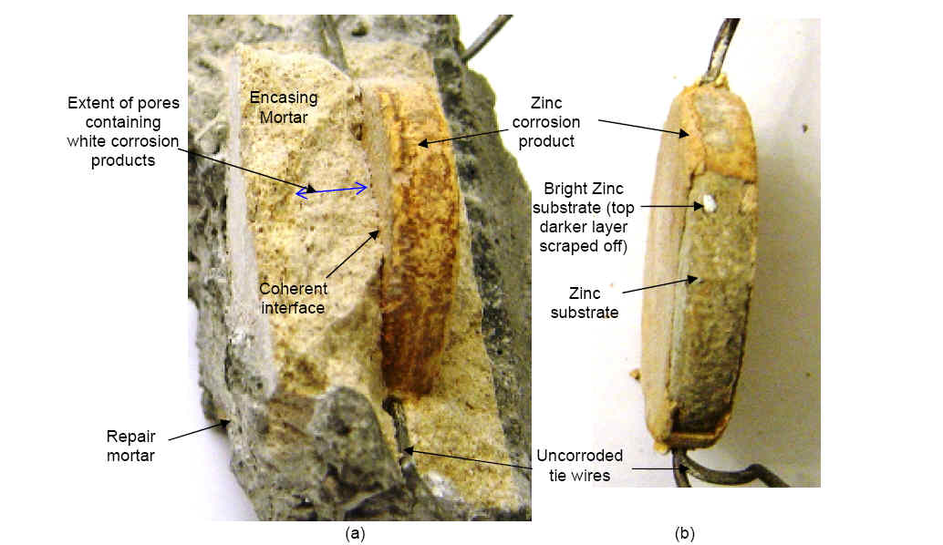

Ανοδια μετα απο 10 χρόνια
Αγαπητοί φίλοι

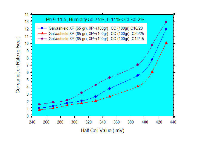

σας παραθέτω εικόνα απο ανόδιο XP που μπήκε πριν 11 χρόνια σε γέφυρα. Το ανόδιο είχε υπολογισθεί να κρατήσει 25 χρόνια βάζοντας 60 γρ Zink ανα ανόδιο. Τα αρχικά δυναμικά ήταν 340-400 mV και τα χλωριόντα σε ποσοστό 0.381 κ.β. Μετά απο 10 χρόνια βγήκαν για να ελεγχθούν και να δούμε εαν χρειάζονται επανατοποθέτηση. Το δυναμικό κατα τον έλεγχο ήταν -157-201 mV. Τα ανόδια ζυγίστηκαν και βρέθηκε οτι η απώλεια μάζας ήταν 29-30%. Αυτό έχει σαν αποτέλεσμα να μπορούν να διατηρηθούν για ακόμα 30 χρόνια.
Ενα απο τα βασικά πλεονεκτηματα του ανοδίου ειναι το ειδικό σκυρόδεμα εγκιβωτισμού. Αυτο μας επιτρέπει αναλογα με το μεγεθός του να καλύπτουμε είτε μεγαλύτερη περιοχή είτε να δίνουμε περισσοτερη ζωή. Το δύσκολο στην μελέτη των ανοδίων ειναι να υπολογίσεις την πτωση δυναμικού μετά την τοποθέτηση. Ακόμα και εαν μετρήσεις ειναι αρκετα δύσκολο εως αδύνατο να τα αλλάξεις. Με λίγα λόγια μιλάμε για μια συντηρητική επισκευή που κατα 90% δίνει περισσοτερο χρόνο ζωής απο το αρχικό της μελέτης. Το σκυρόδεμα εγκιβωτισμού ἐχει την δυνατότητα να αποθηκεύει χλωριόντα με αποτέλεσμα λιγότερος αριθμός ή συγκέντρωση να πηγαίνει στο ανόδιο. Εαν κάποιος αναλογισθεί το σχετικά μικρό κόστος σε σχέση με την ζωή που παίρνει χωρίς πρόβλημα καταλαβαίνει την μέγιστη αξία τους. Επίσης θα πρέπει να δούμε οτι εκτός απο το δομητικό/επάρκεια κόστος προστατεύουν και το κόστος των άλλων υλικών συντήρησης.

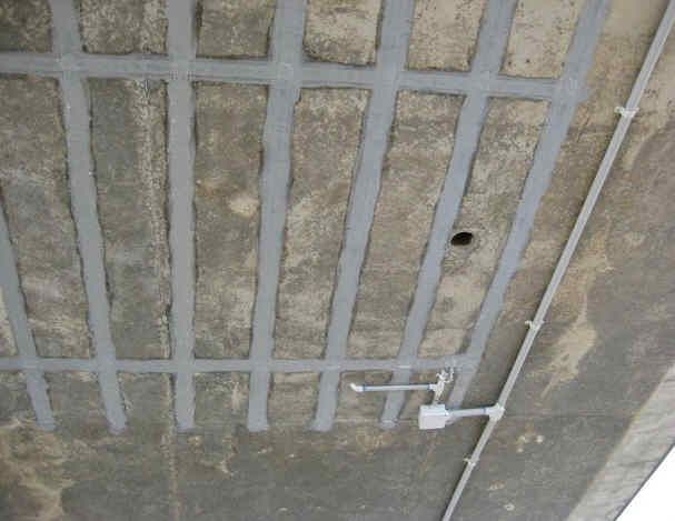

Περιορισμοί καθοδικής Προστασίας
Εβαλα ενα τυπικό παράδειγμα στα downloads. Η περιορισμοί της καθοδικής προστασίας είναι
Τοσο το rectifier, control box θα πρέπει να βρίσκονται σε ειδικά διαμορφωμένο χώρο και προστατευμένα ειδικά απο βανδαλισμούς. Σήμερα βάζουμε wireless controllers που στέλνουν την πληροφορία σε ενα λογισμικό π.χ. http://www.telemagnetica.com/file-pdf/CPWatch%20Depliant%20English.pdf
Το δευτερο και βασικότερο ειναι το διάγραμμα Poubraix να μήν εναι οριακό στην παραγωγή υδρογόνου. Η καλύτερη μελέτη για καθοδική (με πεπερασμενα στοιχεία) έχει πιθανότητα 5% να παράγει υδρογόνο απο τα υδροξύλια (αντιστροφή διάβρωσης). Στην περίπτωση αυτή θα χάσουμε ολκιμότητα. Προσωπικά εαν ειμαι οριακά μελετάω αλλες λύσεις.
Η καθοδική προστασία μπορεί να τοποθετηθεί με ηλεκτρόδια αναφοράς (δηλαδή ενα half-cell) που δίνει πληροφορία για άνοιγμα ή κλείσιμο της παροχής. Το προβλημα ειναι εαν εχουμε σημαντικές διαφοροποιήσεις δυναμικού κατα το μήκος της προστασίας. Στην περίπτωση αυτή η τιμή για προστασία ενος στοιχείου μπορεί να ειναι μεγάλη για κάποιο αλλο. Στην περίπτωση αυτή θα πρέπει η να βαλουμε secondary line ή να πάμε με δύσκολη καλωδίωση.
Επίσης θα πρέπει να γνωρίζουμε τις απαιτήσεις συντήρησης. Συνήθως μια επίσκεψη ανα χρόνο ειναι ενας μέσος όρος. Το προβλημα ειναι σε θεμέλια ή αλλα σημεία με δύσκολη πρόσβαση. Τα θετικά η θετικό είναι οτι η καθοδική παρέχει πλέον των 75 χρόνων ασφάλεια. Το κόστος δεν ειναι τραγικά υψηλό. Ενα στοιχείο 6 κυβικών χρειάζεται απο 12-20 ανοδια, 1-2 reference electrodes, 1/5 junction box, 1/4 rectifier και με κόστος που ξεκινάει απο 7000 Ε.

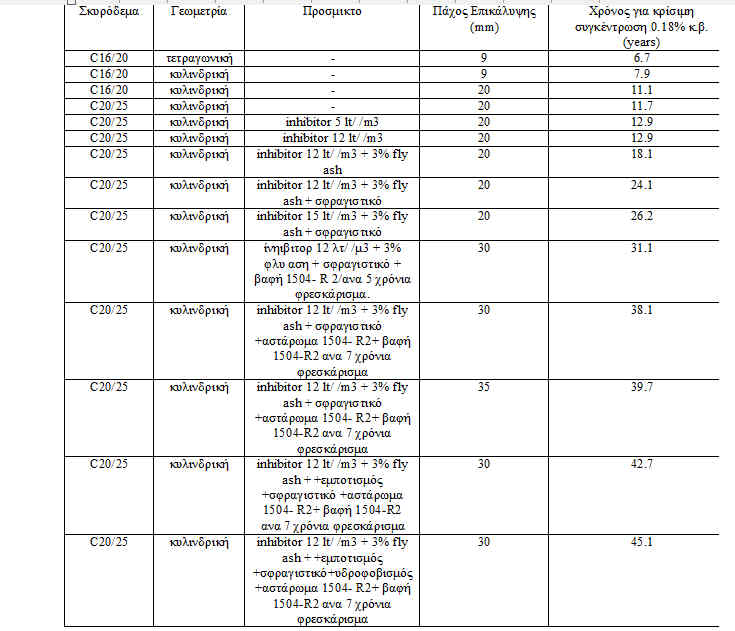

Παραθέτω ενα πίνακα για να δείτε πως υπολογίζουμε την ζωή των ανοδίων. Οπως βλεπετε εαν βάλουμε μονο ανόδια και δεν μειώσουμε την διάβρωση (αναστολέας, επάλειψη, κλπ) η διάρκεια ζωής των ανοδίων μειώνεται σημαντικά.
