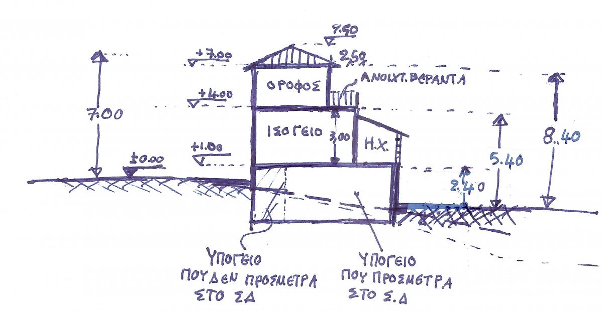

Συνάδελφοι καλημέρα.
Επισυνάπτω σκαρίφημα τομής διώροφης οικοδομής με υπόγειο σε οικόπεδο εντός οριοθετημένου οικισμού. Υπάρχει Ο.Α. του 94 η οποία αναθεωρήθηκε το 2002 (με νομιμοποίηση τμήματος υπογείου και μικρό πρόστιμο) για να συμπεριλάβει το ανοιχτό υπόγειο στη χαμηλή πλευρά. Τα υψόμετρα του σκαριφήματος είναι από τα εγκεκριμένα σχέδια της Ο.Α.
1) Με βάση ποιά διάταξη του ΓΟΚ μπορεί στη χαμηλή πλευρά το ύψος να ξεπερνά το μέγιστο επιτρεπόμενο των 7.5 μέτρων (ή δεν το έχει ξεπεράσει και λαμβάνεται υπόψη το ύψος των 5.40 μόνο; )?
2) Υπάρχει κάποια εγκύκλιος γι αυτή τη μορφή σχήματος με τον όροφο σε εσοχή;
Η Ο.Α. έχει εκδοθεί με διατάξεις του ΦΕΚ181 Δ όπως επίσης και η αναθεώρηση.
