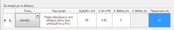

Inzaghi Posted January 29, 2017 at 05:18 PM Posted January 29, 2017 at 05:18 PM Το εβαλα ως αποθηκη (ΜΘΧ) καθως δεν εχει συνδεση με το λοιπο διαμερισμα. Οπως και να χει, το εμβαδον ηταν δυσαναλογα μικρο (15 τ.μ.) για το συνολικο εμβαδον του δωματος (194 τ.μ.) οποτε η επιρροη του αποτελεσματος ητανε μικρη εως ελαχιστη

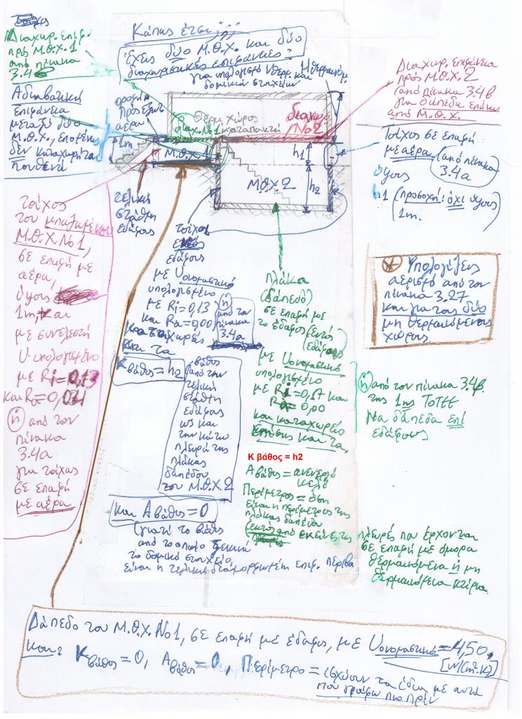

Roukat Posted January 30, 2017 at 05:38 PM Posted January 30, 2017 at 05:38 PM Καλησπέρα, θα ήθελα να σας ρωτησω σχετικά με ένα ισόγειο διαμέρισμα σε υπερυψωμένη πλάκα: Πρόκειται για περίπτωση τύπου σελ. 55 ΤΟΤΕΕ 1, με την διαφορά ότι η κάτω πλάκα ισογείου πάχους 0,20μ. και μαζί όλο ς ο υποκείμενος μπαζωμένος χώρος προεξέχουν της όψης. Οπότε: α)τους τοίχους της θ.ζ. τους θεωρώ με ύψος Η (ή τους χωρίζω σε [Η-0,20] και ύψους 0,20). β) τους τοίχους του Μ.Θ.Χ ύψους h, τους θεωρώ σε επαφή με έδαφος? γ) το ισόγειο διαμέρισμα συνορεύει σε κάποια πλευρά με κλιμακοστάσιο της πολυκατοικίας (Μ.Θ.Χ.), από αυτή τη μεριά πρέπει να δείξω και τοίχους στην καρτέλα του Μ.Θ.Χ. (τον μπαζωμένο), κι αν ναι με τι έρχονται σε επάφή, με έδαφος? ευχαριστώ!

Roukat Posted January 30, 2017 at 07:13 PM Posted January 30, 2017 at 07:13 PM panos vicious δεν ξέρω να ανεβάζω εικόνα, αλλά σκέψου ότι πρόκειται για μια μπαζωμένη βεράντα. Οπότε η κάτω πλάκα ισογείου προεκτείνεται (πέραν της περασιάς της όψης) κι άλλο 1 μ και διαμορφώνεται η βεράντα...άρα το πάχος της πλάκας ΔΕΝ εκτίθεται στον αέρα...κατάλαβες? πρόκειται για κλασσική περίπτωση ισογείου με υπερυψωμένη πλάκα λόγω μπαζωμένης βεράντας, δηλαδή είναι η περίπτωση του σχήματος της σελ.55 αλλά η κάτω πλάκα προεξέχει αριστερα κ δεξιά (όπως και ο υποκείμενος χώρος). Οπότε πως περιγράφω τον υποκείμενο ΜΘΧ?
panos-vicious Posted January 30, 2017 at 08:15 PM Posted January 30, 2017 at 08:15 PM (edited) Ο τοίχος της θερμικής ζώνης έχει συνολικό ύψος, από την κάτω ίνα της πλάκας δαπέδου ύψος συν το ύψος πάνω από την άνω ίνα. Σύνολο: 0,20m που είναι το πάχος της πλάκας + h + 0,20m που είναι το πάχος την πλάκας οροφής. Δεν καταχωρείς τρία ή δύο τμήματα. Δηλαδή δεν καταχωρείς ένα τμήμα με πάχους 0,20m με πλήρη σκίαση και ένα δεύτερο με ύψος h με τις όποιες σκιάσεις έχει. Καταχωρείς ένα τμήμα με ύψος h+0.20. Δεν γνωρίζεις πως να καταχωρήσεις τον μπαζωμένο μ.θ.χ.. OK, αν και έχει ειπωθεί άπειρες φορές. Δες τα δύο συνημμένα. Για να ανεβάσεις εικόνα, πατάς "Χρήση πλήρους επεξεργαστή κειμένου" και στη συνέχεια πατάς το "Αναζήτηση" κάτω δεξιά στο "Επισυνάψτε Αρχεία". Βρίσκεις αυτή που θες και πατάς "Επισύναψη Αρχείου". Edited January 30, 2017 at 08:26 PM by panos-vicious 1
