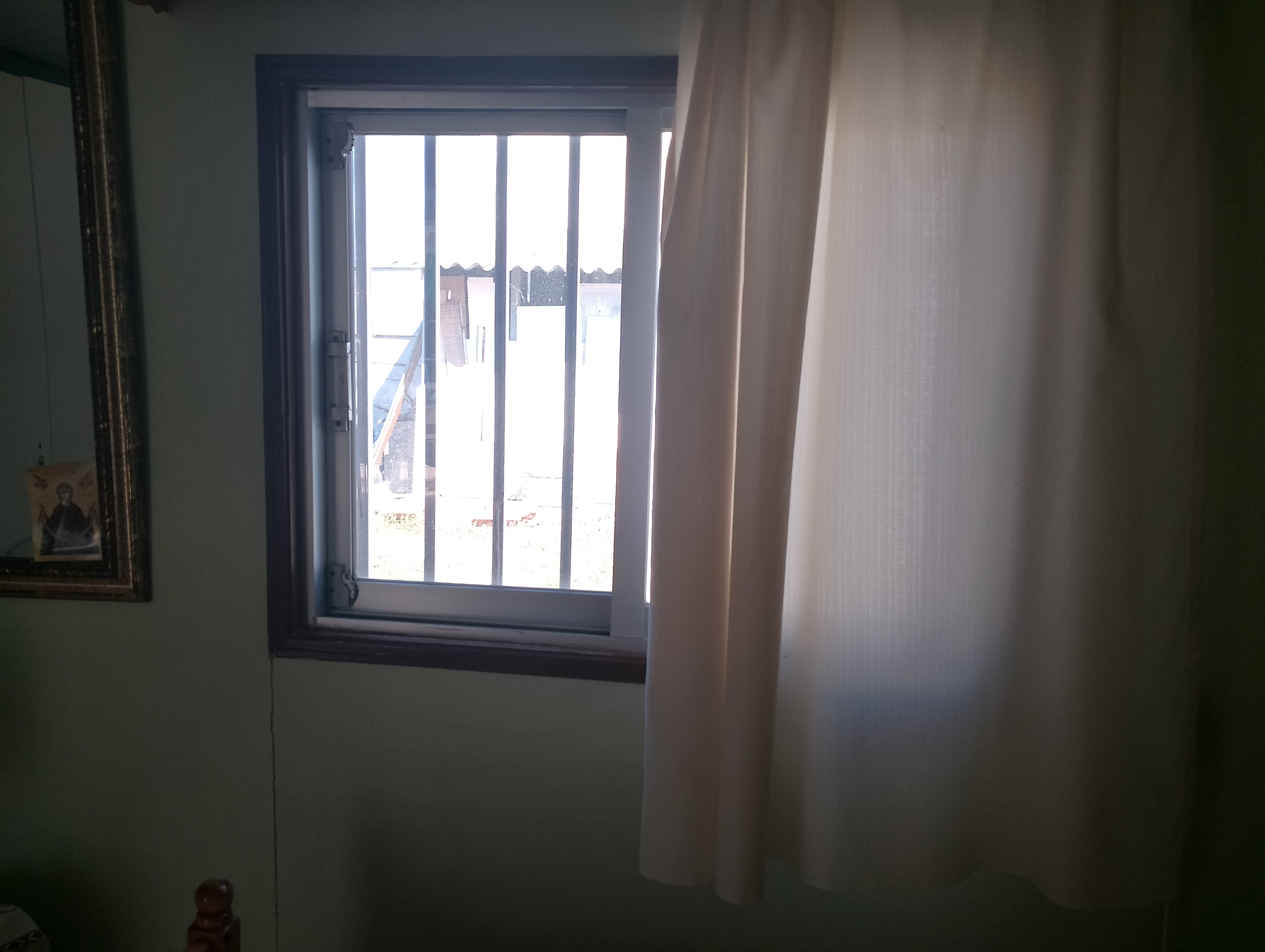

klimakometro Posted April 3 Share Posted April 3 On 1/4/2023 at 6:56 ΜΜ, dib said: Συνάδελφε @klimakometro 'Ετσι οπως περιγράφει το κτήριο ο συνάδελφος @P_G_B, δεν απαιτείται έκδοση ΠΕΑ, αλλά απλή βεβαίωση περί μη έκδοσης, αφού σύμφωνα με τον ορισμό του άρθρου 2 παργ. 1 του Ν. 4685/2020: 1. «Κτίριο»: στεγασμένη κατασκευή με τοίχους για την οποία χρησιμοποιείται ενέργεια προς ρύθμιση των κλιματικών συνθηκών εσωτερικού χώρου.>> με τόσες τρύπες και κενά που έχει το κτήριο, δεν πληρείται ο ανωτέρω ορισμός της παργ. 1. Εάν δεν βγάζαμε ΠΕΑ επειδή υπάρχουν τα κενά τα μισά σπίτια θα ήταν χωρίς ΠΕΑ. Για παράδειγμα ένα πρόσφατο. Το παράθυρο αυτό δεν κλείνει, έχει σπάσει κιόλας το ένα τζαμακι και προφανώς μπαζει..Αυξάνεις την διείσδυση αέρα και είσαι μια χαρά Link to comment Share on other sites More sharing options...

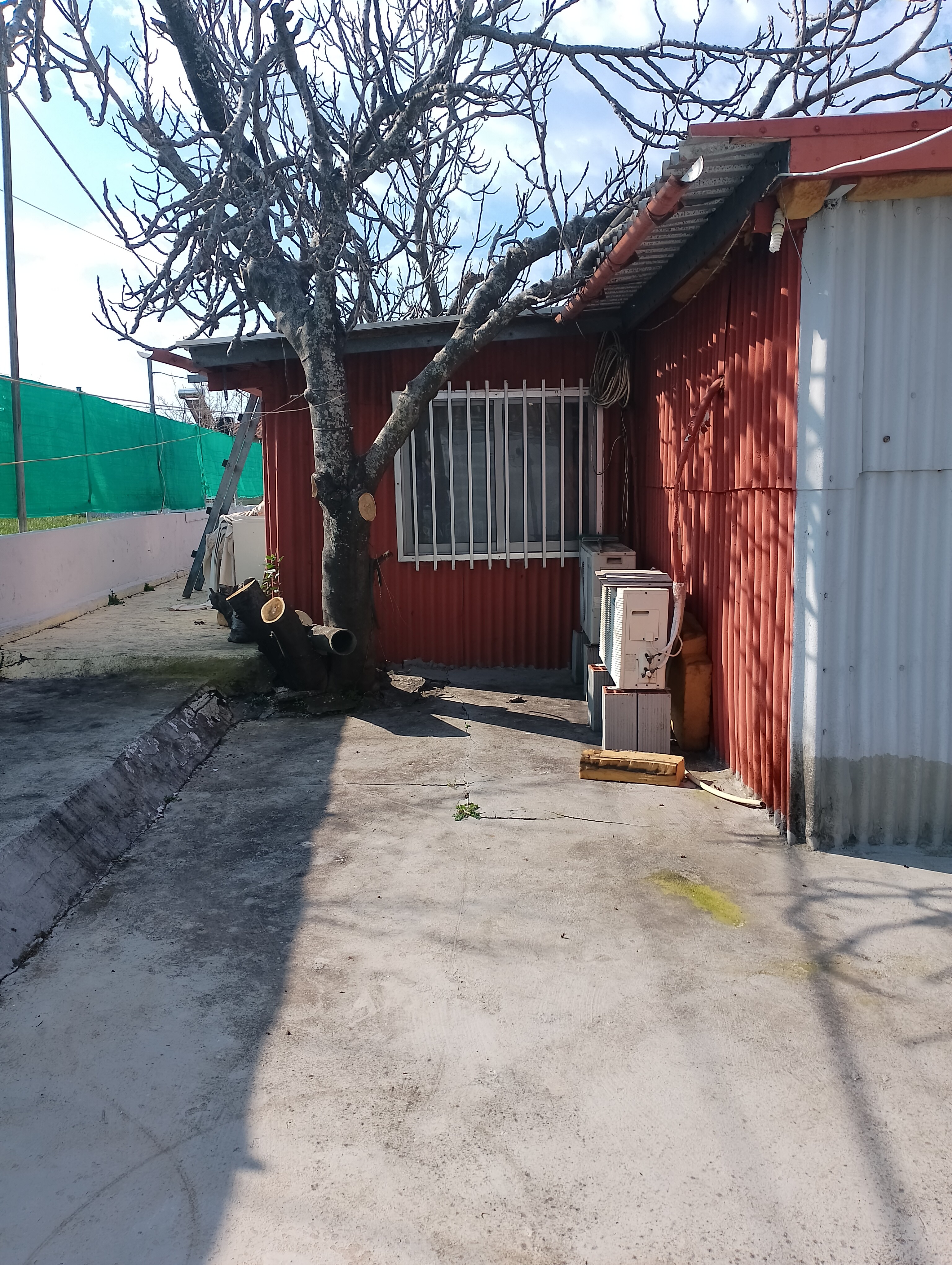

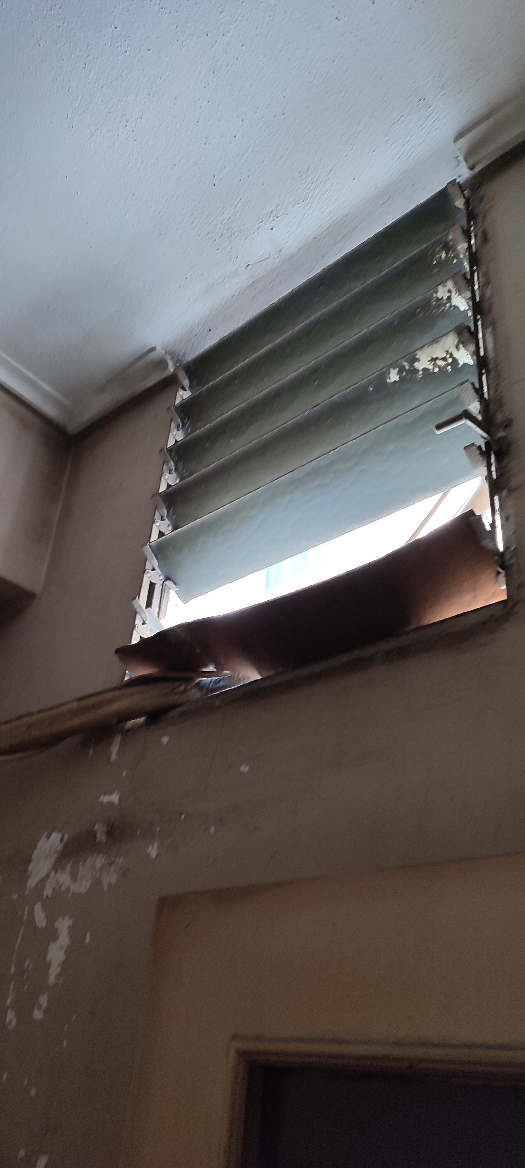

P_G_B Posted April 3 Share Posted April 3 Καλή εβδομάδα και καλό μήνα συνάδελφοι @klimakometro και @dib. Σας ευχαριστώ για τις απαντήσεις σας. Για να βοηθήσω αναφορικά με την κατάσταση της κατοικίας, επισυνάπτω 3 φωτογραφίες. Εκτιμώ ότι στη συγκεκριμένη περίπτωση, για να διαμείνει κάποιος, θα πρέπει να γίνει σημαντική ανακαίνιση του κτιριακού κελύφους και κατ' επέκταση τείνω προς τη βεβαίωση περί μη έκδοσης. Μετά τις επισυναπτόμενες φωτογραφίες, θα με ενδιέφερε να μου ξαναπείτε τη γνώμη σας. Σας ευχαριστώ εκ των προτέρων. Link to comment Share on other sites More sharing options...
dib Posted April 3 Share Posted April 3 Για μένα συνάδελφε.. με τίποτα δεν θα έβγαζα ΠΕΑ! 1 Link to comment Share on other sites More sharing options...
klimakometro Posted April 3 Share Posted April 3 20 λεπτά πριν, P_G_B said: Καλή εβδομάδα και καλό μήνα συνάδελφοι @klimakometro και @dib. Σας ευχαριστώ για τις απαντήσεις σας. Για να βοηθήσω αναφορικά με την κατάσταση της κατοικίας, επισυνάπτω 3 φωτογραφίες. Εκτιμώ ότι στη συγκεκριμένη περίπτωση, για να διαμείνει κάποιος, θα πρέπει να γίνει σημαντική ανακαίνιση του κτιριακού κελύφους και κατ' επέκταση τείνω προς τη βεβαίωση περί μη έκδοσης. Μετά τις επισυναπτόμενες φωτογραφίες, θα με ενδιέφερε να μου ξαναπείτε τη γνώμη σας. Σας ευχαριστώ εκ των προτέρων. Προσωπικά θα έκανα έκδοση για να μην έχει πρόβλημα ο ιδιοκτήτης. "Επισημαίνεται ότι, σε περίπτωση μη έκδοσης ΠΕΑ επιβάλλεται, σύμφωνα με το άρθρο 20 του ν.4122/2013, πρόστιμο σε βάρος του κατά νόμο υπόχρεου από χίλια (1.000) έως δέκα χιλιάδες (10.000) ευρώ. Ως υπόχρεος νοείται ο ιδιοκτήτης του κτιρίου ή της κτιριακής μονάδας ή ο διαχειριστής του κτιρίου ως εντολοδόχος των ιδιοκτητών." Να μπορεί να μπει αργότερα σε εξοικονομώ. Θα το έκανα με την λογική ότι οι ζημιές αυτές μπορούν να αντικατασταθούν, επιδιορθωθούν άμεσα. Περισσότερο η σκεπή με προβληματίζει. Την οποία θα προσμετρουσα στον αριθμό καμινάδων ίσως και σίγουρα σε διείσδυση αέρα. Σε ενέργεια θα έβαζα θεωρητικό σύστημα κτλπ. Γενικότερα θα προσπαθούσα να το δικαιολογήσω ώστε να μην υπάρχει και πρόβλημα με ΗΤΚ και συμβολαιογράφο αργότερα. Εάν ωστόσο επιμένεις πολύ υπάρχει αυτό που μπορείς να βασιστείς σε αυτό: "Σε κάθε περίπτωση, δεν εκδίδεται ΠΕΑ σε κατηγορίες κτιρίων που η κατανάλωση ενέργειας δεν αποσκοπεί στη ρύθμιση των εσωτερικών κλιματικών συνθηκών - προκειμένου να διασφαλιστεί η άνεση των χρηστών τους - και, ως εκ τούτου, δε νοούνται ως κτίρια κατά την έννοια του ν.4122/2013. Συνεπώς, σε περιπτώσεις που δεν υπάρχει διαμορφωμένο κέλυφος δεν εκδίδεται ΠΕΑ (π.χ. σε ημιτελή, ασκεπή ή εγκαταλελειμμένα κτίρια ή κτιριακές μονάδες)." 1 Link to comment Share on other sites More sharing options...
