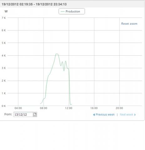

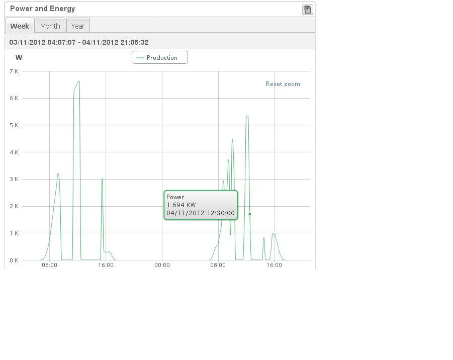

Ωστόσο, στη συνέχεια εμφάνιζε error 85(το οποίο δεν περιγράφεται στο manual) και αποσυνδεόταν απο το δίκτυο είτε αμέσως μετά τη σύνδεση, είτε μετά απο κάποιο χρονικό διάστημα. Τη συμπεριφορά του inverter μπορείτε να δείτε στη συννημένη εικόνα.

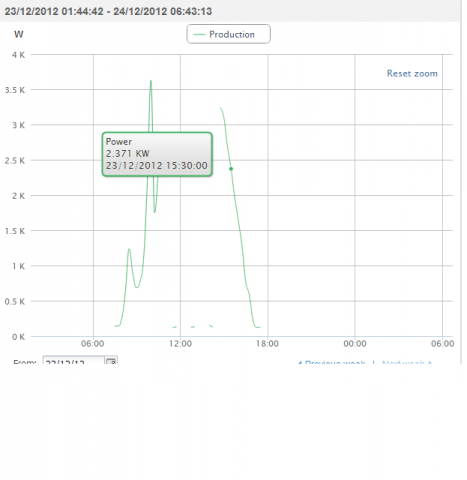

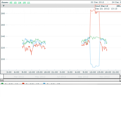

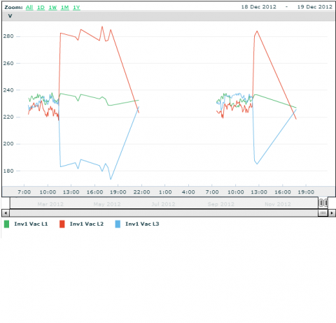

Μπορείτε να πάρετε μια εικόνα απο τη μορφή του προβλήματος που είχα εγώ απο το παρακάτω απόσπασμα της τηλεμετρίας.
Solar Edge problem
Στη δική μου περίπτωση το πρόβλημα το δημιουργούσε μια αντλία πισίνας που υπάρχει στο σπιτι σε συνδυασμό με τα όρια συγχρονισμού του inverter με το δίκτυο. Όποτε ξεκινούσε η αντλία δημιουργούσε βύθιση στο δίκτυο με αποτέλεσμα το inverter να νομίζει οτι πρόκειται για διακοπή ρεύματος και να ενεργοποιεί την προστασία νησιδοποίησης. Τουλάχιστον έτσι αντιλαμβάνομαι εγώ το πρόβλημα.
Μετά απο πολύ πίεση απο πλευράς μου και επανειλημμένα mail στο support της SE, αποφάσισαν να ασχοληθούν με το πρόβλημα και να αλλάξουν τη ρύθμιση του sync-time threshold σε 1.000.000. Μου ανέφεραν οτι αυτό δεν ήταν αρχικά δυνατό και οτι χρειάστηκε να επέμβουν στον κώδικα για να μπορέσουν να δώσουν τιμή πάνω απο το 400.000.
Προς στιγμή το πρόβλημα φαίνεται να έχει διορθωθεί ή έστω βελτιωθεί αλλά δεν θα είμαι 100% σίγουρος πρίν απο το επόμενο καλοκαίρι που θα δουλέψουν και τα δυο συστήματα ξανά παράλληλα στο full. (Πισίνα και ΦΒ).

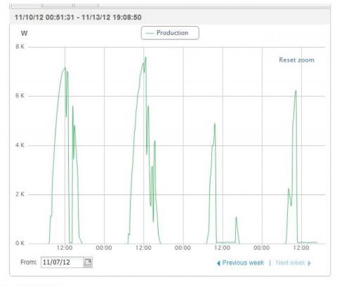

1) Οι γραφικές παραστάσεις δεν μοιάζουν εντελώς. Στη δική μου περίπτωση όταν ο inverter αποσυνδέεται απο το δίκτυο, τότε μεσολαβεί μεγάλο διάστημα μέχρι την επανασύνδεση. Δηλαδή, το συμβάν που οδηγεί στην αποσύνδεση(error 85????) διαρκεί για αρκετά μεγάλο διάστημα της ημέρας, και κυρίως τις ώρες απο 11¨00 ώς 14¨00.

Κωσταντίνε αρχικά θα σου πρότεινα να κοιτάς τη γραφική απο το chart και οχι απο το dashboard για λόγους ανάλυσης καθώς και να μπορείς να δείς τι γίνεται και με τις τάσεις την ώρα που το σύστημα βγαίνει εκτός. Στο chart δεν είναι ξεκάθαρο πότε κλείνει το σύστημα και πότε πεφτει η αποδοση λόγο σκιάσεων κλπ. Επίσης καλό θα ταν να το δεις σε ημέρα με πλήρη ηλιοφάνεια.

Στο δεύτερο inverter έχω error code 85 (μου έχει εμφανίσει και κάποια άλλα μερικές φορές) και ο inverter, ενώ παράγει κανονικά, κάποια στιγμή ανεβάζει DC τάση χωρίς προφανή λόγο και αποσυνδέεται απο το δίκτυο.
Σχετικά με το chart έχεις δίκιο, αλλά χρησιμοποίησα το dashboard γιατί δείχνει ακριβώς την ίδια γραφική παράσταση στη συγκεκριμένη περίπτωση.
Έχω ελέγξει τα πάντα στις ώρες που έχουμε αποσύνδεση, τόσο απο το portal όσο και τοπικά(τάσεις, ρεύματα, συχότητα, αντίσταση μόνωσης κλπ) και δεν έχω βρεί κάποια ανωμαλία.
Έχω καθήσει αρκετές ώρες μπροστά στο inverter προκειμένου να βρώ τι φταίει αλλά δεν βρήκα κάτι. Το είδα και με πλήρη ηλιοφάνεια. Δούλευε μέχρι τις 11¨00 κανονικά με ισχύ 6 KW και ξαφνικά έκοψε. Μετά απο 2 ώρες ξαναλειτούργησε με 7 KW για μισή ώρα και μετά πάλι τα ίδια.
