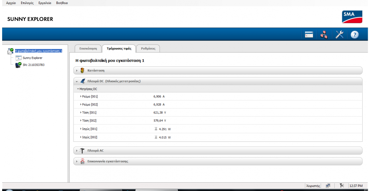

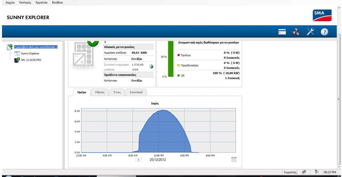

ΝΙΚΟΣΤΡΙ Posted January 3, 2013 Share Posted January 3, 2013 Νομίζω ότι η ερώτηση ήταν διαφορετική, δηλαδή πως μπορείς να "δεις" την εγκατάσταση τοπικά, χωρίς το portal. Ίσως να κατάλαβα εγώ λάθος Μίλτo , σίγουρα η λύση που προτείνεις( sanny explorer Bluetooth) είναι η καλύτερη αφού κ εγώ το ίδιο κάνω με το δικό μου 10αρι, αλλά η SMA για τέτοια περίπτωση έχει το Sanny beam ποιο απλό ποιο εύχρηστο για τον παραγωγό αλλά με περιορισμένες δυνατότητες έναντι του sanny Explorer π.χ το δικο μου απο sannyexplorer TO webconnect είναι η απάντηση της SMA στους ανταγωνιστές της αλλά θέλει δουλειά ακόμη (γνώμη μου) Ναι κ εγώ συμφωνώ σε αυτό, το wed box έχει μεγαλύτερο κόστος αγοράς από το wedconnect Ή webbox bluetooth, σωστά ; Με τους Tripower που βγαίνουν με έτοιμο Bluetooth ,δεν είναι μια ευκολία; Εδώ οι απόψεις διίστανται, από την εμπειρία μου σαν ηλεκτρολόγος εγκαταστάτης φ/β πάρκων, κάποιοι μηχανικοί θέλουν ενσύρματη επικοινωνία , πράγμα που σημαίνει extra κόστος καλωδίου +RS485 +εργατοώρες ενώ κάποιοι άλλοι προτιμούν την ασύρματη με Bluetooth +piggy back εαν SMC Link to comment Share on other sites More sharing options...
