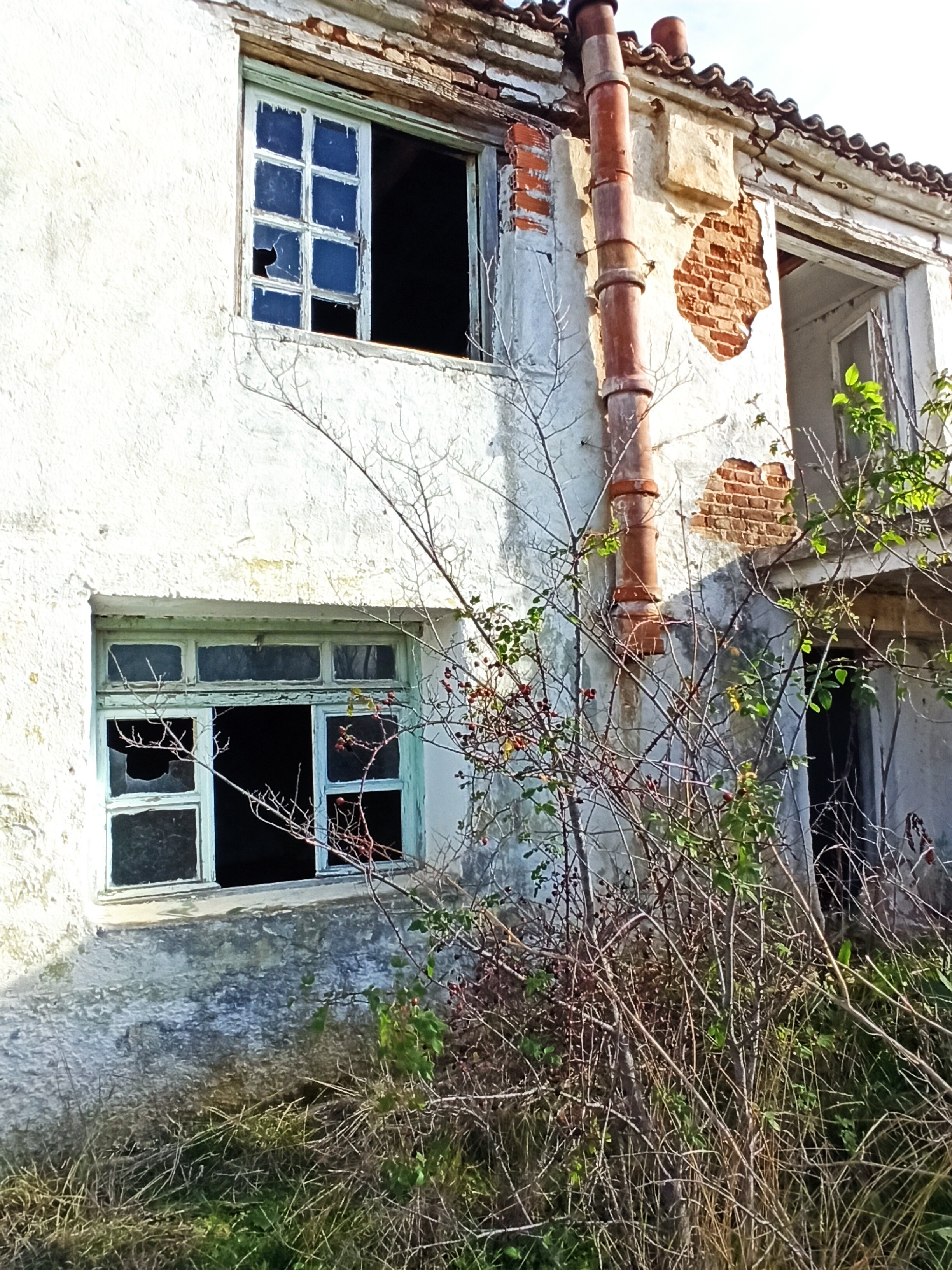

Στο συγκερκιμένο κτίσμα το οποίο είναι εγκαταλελειμμένο απαιτείται έκδοση ΠΕΑ;
Στην εγκύκλιο 16.02.2016 Αρ.Πρωτ.: ΔΕΠΕΑ/Γ/172335 αναφέρει
"Σε κάθε περίπτωση, δεν εκδίδεται ΠΕΑ σε κατηγορίες κτιρίων που η κατανάλωση ενέργειας δεν αποσκοπεί στη ρύθμιση των εσωτερικών κλιματικών συνθηκών - προκειμένου να διασφαλιστεί η άνεση των χρηστών τους - και, ως εκ τούτου, δε νοούνται ως κτίρια κατά την έννοια του ν.4122/2013. Συνεπώς, σε περιπτώσεις που δεν υπάρχει διαμορφωμένο κέλυφος δεν εκδίδεται ΠΕΑ (π.χ. σε ημιτελή, ασκεπή ή εγκαταλελειμμένα κτίρια ή κτιριακές μονάδες).
Γνωρίζει κανείς αν υπάρχει κάποια μεταγενενέστερη εγκύκλιος που να αναφέρει κάτι αλλό;
