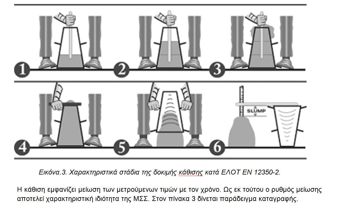

Δοκιμή Κάθισης
Η δοκιμή πραγματοποιείται κατά το πρότυπο ΕΛΟΤ ΕΝ 12350-2. Η μετρούμενη ιδιότητα της κάθισης δίνεται σε mm. Τα αποτελέσματα της μεθόδου μπορούν να αποδώσουν και ιδιότητες συνεκτικότητας. Τα χαρακτηριστικά στάδια της δοκιμής δίνονται στην Εικόνα 3.

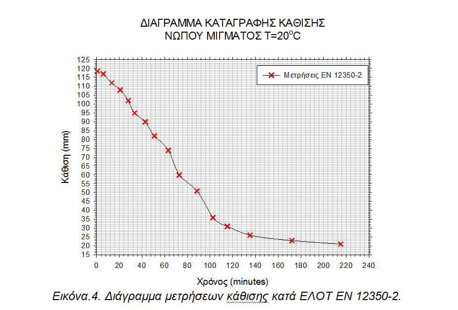

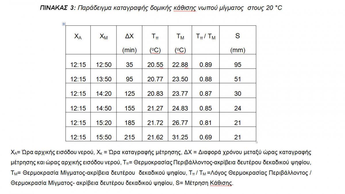

Η κάθιση εμφανίζει μείωση των μετρούμενων τιμών με τον χρόνο. Ως εκ τούτου ο ρυθμός μείωσης αποτελεί χαρακτηριστική ιδιότητα της ΜΣΣ. Στον πίνακα 3 δίνεται παράδειγμα καταγραφής.

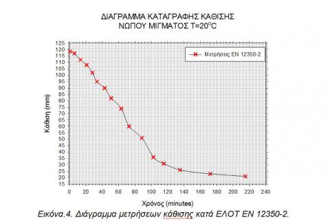

Στην εικόνα 4 δίνεται παράδειγμα καταγραφής των μετρήσεων κάθισης υπό μορφή διαγράμματος.
Ο ρυθμός μείωσης της κάθισης οφείλεται στην χημική αντίδραση του νερού με τα συγκολλητικά συστατικά και όχι στον ρυθμό εξάτμισής του. Οι παράμετροι που επηρεάζουν τον ρυθμό μείωσης της κάθισης είναι,
