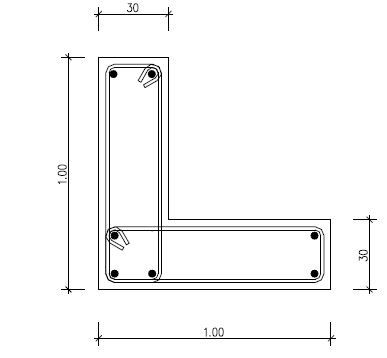

Γεια σας
Θα ηθελα να ρωτησω σχετικα και την περισφυξη γωνιακών υποστυλωματων και συγκεκριμενα για τον συντ. αποδοσης α
Συμφωνα τον ΕΚΩΣ
Σε ενα γωνιακο τυπου L σαν το παρακατω
Πως υπολογιζεται το αn?
Eπισης ποσο ειναι το πλατος bο και υψος hο απο οπου θα υπολογιστουν τα ογκομετρικα ποσοστα ρ,ω και το αs?

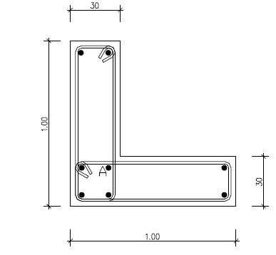

Eπισης τι θα αλλαζε αν ελλειπε απο το παραπανω σχημα η ραβδος στην μέσα γωνία στο σημειο Α
Με εχει προβληματισει αρκετα, διοτι ολα τα τυπολογια ειναι για ορθογωνικες διατομες

Τέτοιες διατομές ελέγχονται ανά ορθογώνιο για περίσφιγξη, ω κ.τ.λ. Άρα θα το αντιμετωπίσεις σαν δύο ξεχωριστά ορθοογώνια και στα σημεία αλληλοκάλυψης θα βάλεις μία φορά τον οπλισμό φυσικά που προκύπτει.

Σου απάντησα. Κάντο ανά ορθογώνιο. Μοίρασε το vd στο κάθε ορθογώνιο και βγάλε ανάλογο ωwd με ανάλογο Αο και Αc. Λογικά δεν υπάρχει τύπος απόδοσης περίσφιγξης για τέτοια διατομή.
Αλλά βασική ερώτηση. Διαστασιολογείς ή ελέγχεις ?

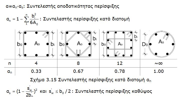

Από ποιο βιβλίο είναι αυτός ο πίνακας; Δυο λάθη. Είναι περίσφιγξη και επίσης η ορθή διάταξη συνδετήρα σε κυκλικό είναι όπως το σχήμα 17.5 του ΕΚΩΣ, με μήκος υπερκάλυψης lo.
