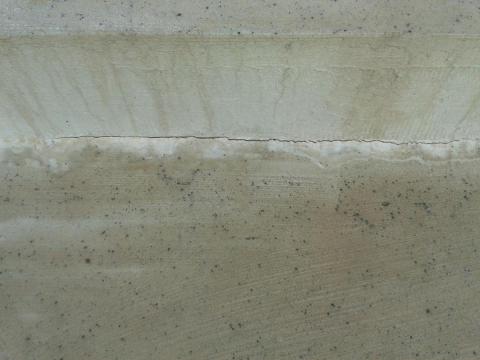

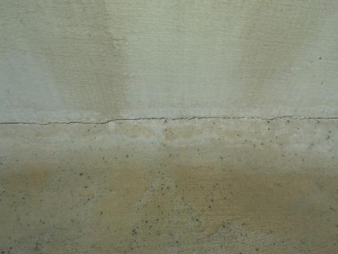

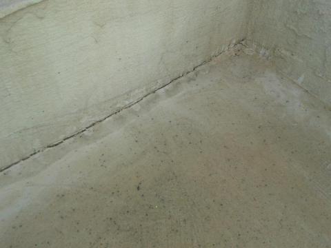

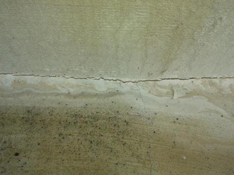

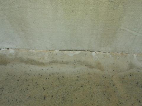

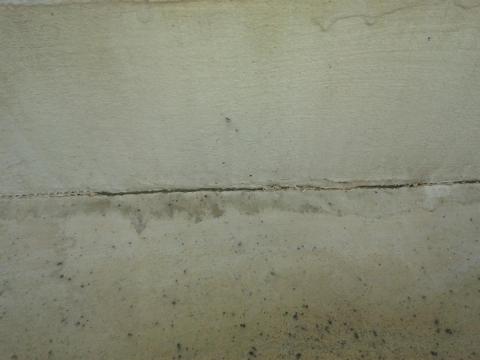

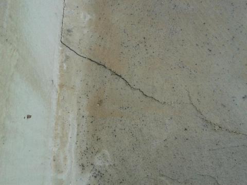

Καλημέρα σας. Πριν 9 περίπου μήνες έκανα θερμοϋγρομόνωση δώματος. Η εργασία έγινε από μεγάλη πιστοποιημένη εταιρεία του  χώρου. Λίγες μέρες πριν, μετά από βροχή, διαπίστωσα όταν η βροχή είχε σταματήσει, ότι έσταζε νερό από την ταράτσα, αυτό γινόταν για δύο περίπου μέρες. Η μόνωση περιμετρικά του τοιχίου έχει κάνει ρωγμές. Θα ήθελα να μου πείτε αν η μόνωση  καταστρέφεται αν βραχεί, ή παραμένει  λειτουργική, για να ξέρω τι να ζητήσω από την εταιρεία, αντικατάσταση ή επισκευή; Επισυνάπτω και φωτογραφίες

Ναι υπάρχουν λούκια, πάνω από την μόνωση δεν μένει σταγόνα νερό έχει καλές κλίσεις
Δεν έχει ασφαλτόπανο είναι τσιμεντοειδές
Ναι υπάρχει γραπτή τεχνική περιγραφή για τι είδους μόνωση έκαναν, είναι αυτή που συμφωνήσαμε, έχει και 12 χρόνια εγγύηση
Ναι έχουν πιστοποίηση, είναι μεγάλη εταιρεία, έκαναν δύο στρώσεις στη πρώτη έβαλαν και υαλόπλεγμα
Δεν θα αρνηθούν την επισκευή. Εγώ θέλω να μάθω αν το θερμομονωτικό υλικό χάνει τις ιδιότητες του αν βραχεί;
Εάν έχουν βάλει διογκωμένη πολυστερίνη και εχεί υψηλή υγρασία τότε τις χάνει.
Η λύση διογκωμένη πολυστερίνη και τα υλικά που χρησιμοποιούνται στις θερμοπροσόψεις είναι για κάθετες επιφάνειες και όχι για οριζόντιες.

Η εφαρμογη, με αριστα το 10, παιρνει 1 το πολυ.....!!!
Ειναι απαραδεκτη...!!!!
Πες μας ακριβως, τη διαστρωματωση των υλικων που τοποθετηθηκαν.
Διοτι αν εχεις εξηλασμενη, κονιαμα ρυσεων, τσιμεντοειδες. Το νερο που περασε, μαλλον δε θα στεγνωσει ποτε.

1) Καθαρισμός ταράτσας
2) Μια στρώση (σε υγρή μορφή) μεμβράνη διαπνοής
3) Τοποθέτηση γραφιτούχων θερμομονωτικών πλακών eps 8 εκ
4) Επίστρωση θερμομονωτικού ινοπλισμένου ελαφροσκυροδέματος για δημιουργία κλίσεων
5) Διάστρωση εύκαμπτου συστήματος στεγανωτικού κονιάματος δύο συστατικών, στην πρώτη στρώση χρησιμοποιήθηκε υαλόπλεγμα ανθεκτικό στα αλκάλια, για να εμποδιστεί ο σχηματισμός ρωγμών :confused:
