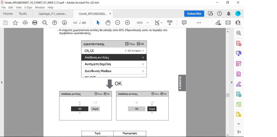

γνωρίζει κανείς που πρέπει και πως σετάρουμε ταχύτητα ροής για παροχή νερών στα σώματα;
εχω την LG 16kw therma v και παίζω με νερά 40ο inlet αλλά βλέπω και outlet 40 , με σετ στο μαξ ο Toni’s poco 1.0 25/ 1-8 στα 75w
Μου φαίνεται πρέπει να μειώσω, γιατί θεωρώ πως παίζει ρόλο κι στην συνολική κατανάλωση σωστά;;

Νομίζω είναι η επιλογή "Απόδοση Αντλίας" (τουλάχιστον έκεί είναι στη δική μου την 12άρα LG). Εγώ το έχω μειώσει και για λόγους θορύβου κάπου στο 55%,
Σε ό,τι αφορά την κατανάλωση έχει σχέση με την όποια κατανάλωση της αντλίας

Αυτό είναι το manual της αντλίας; Θα μπορούσα να έχω το link παρακαλώ;
ευχαριστώ πολύ
