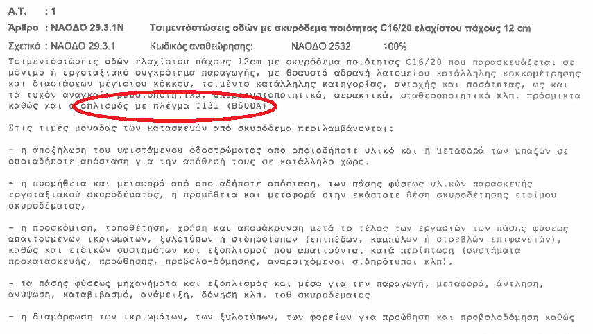

Θα ήθελα να ρωτήσω το εξής: Στο περιγραφικό τιμολόγιο δημοσίου έργου υπάρχει άρθρο που έφτιαξε ο μελετητής το οποίο αφορά σκυροδέματα. Το άρθρο στην περιγραφή αναφέρει ότι πρέπει να τοποθετηθεί οπλισμός. Στις τιμές μονάδος όμως που πληρώνονται με το εν λόγω άρθρο δεν αναφέρεται οπλισμός παρότι ο μελετητής έχει προσθέσει άλλες εργασίες.
Η ερώτησή μου είναι μπορούμε να εισηγηθούμε νέο άρθρο για τον οπλισμό ή είναι καλυμμένος ο μελετητής?
Επίσης οι τιμές του νέου άρθρου που φτιάχνεται από τον μελετητή πως προκύπτουν? Ανάγουμε τις τιμές άλλων σχετικών άρθρων στην μονάδα μέτρησης και τις προσθέτουμε? Πως μπορώ να ξέρω τι έχει συμπεριληφθεί?

Σας ευχαριστώ πολύ! Επισυνάπτω εδώ το άρθρο.

ο οπλισμός θα πληρωθεί με άλλο άρθρο δεν συμπεριλαμβανεται σαν εργασία στο συγκεκριμένο
Ευχαριστώ πολύ! Κι εγώ αυτό πιστεύω. Υπάρχει κάποιος τρόπος να τεκμηριώσουμε ότι ο οπλισμός δεν περιλαμβάνεται στην τιμή, δηλαδή μια ανάλυση για το πως έχει προκύψει? Προκύπτει από πρόσθεση τιμών άλλων σχετικών άρθρων π.χ.? Σε περίπτωση που ισχυριστούν ότι περιλαμβάνεται επειδή τον αναφέρουν στην περιγραφή.

Στο αρθρο που αναρτησες και μετα απο εκει που γραφει ¨στις τιμες μοναδος των  κατασκευων απο σκυροδεμα περιλαμβανονται" δεν αναγραφει για οπλισμο (προσοχη .Αναγραφει στις κατασκευες απο σκυροδεμα οχι στο σκυροδεμα).
Το ιδιο ισχυει για τα προσθετα..
Και κατι σημαντικοτατο (αν και δεν περιεχεται στην ερωτηση). Η ποιοτητα C16/20 σε συνδυασμο με το μικρο παχος (12 εκατ) και τον ελαφρυ οπλισμο ειναι βεβαιο οτι θα οδηγησουν σε αστοχια (αν βεβαια υπαρχει καποια κυκλοφορια ).
Ο ΚΤΣ 2016 απαιτει για σκυροδεματα ανθεκτικα σε τριβη C35/45 τουλαχιστον (βεβαια τα εργα οδοποιας  ειναι εκτος του κανονισμου αλλα καλο ειναι να το αναφερεις με αιτηση για να μην σου ζητουν τα ρεστα αφου ετσι κι αλλοιως εχεις τριβη. Αλλωστε πιστευω οτι δεν θα υπαρχει υπολογισμος του οδοστρωματος).

Η περιγραφή του άρθρου έχει γίνει πολύ πρόχειρα από την αναθέτουσα (βλ ορθογραφικά).
Από το ΦΕΚ 1746/19.05.2017 έχουν αντιγράψει την περιγραφή του Ενιαίου άρθρου Β-29 - ΚΑΤΑΣΚΕΥΕΣ ΑΠΟ ΣΚΥΡΟΔΕΜΑ αλλά έχουν προσθέσει το "...καθώς και ο οπλισμός με πλέγμα Τ131 (Β500Α)."
Θέλουν μάλλον να μην πληρώσουν τον οπλισμό ξεχωριστά. Αφού όμως ξέχασαν να αναφέρουν ρητώς στην περιγραφή ότι στην τιμή μονάδος περιλαμβάνεται και ο απαιτούμενος βάσει μελέτης οπλισμός, τότε θα απαιτήσεις να τον πληρωθείς ξεχωριστά.

Σας ευχαριστώ όλους για τα σχόλιά σας! Από την υπηρεσία επιμένουν ότι εφόσον το αναφέρει στην περιγραφή, πληρώνεται με αυτό το άρθρο. Μου είπαν ότι εάν δεν το πλήρωνε θα το ανέφερε ρητά από κάτω. Επίσης μου είπαν ότι από τον νόμο Σουφλιά και μετά δεν γίνεται ανάλυση των τιμών οπότε δεν υπάρχει στην μελέτη. Πως μπορώ να το διεκδικήσω αφού δεν το δέχονται? Που μπορώ να υποβάλλω  ένσταση σε τέτοιες περιπτώσεις?
Πες τους ότι επίσης δεν αναφέρει ρητά ότι περιλαμβάνεται.
Εάν έγραφε "στην τιμή μονάδος ενδεικτικά περιλαμβάνονται..." θα είχαν πάτημα. Τώρα θεωρώ ότι αφού ξέχασαν να αναφέρουν τον οπλισμό στη λίστα των "περιλαμβάνονται", μπορείς να το κυνηγήσεις.
Θα καταθέσεις επιμέτρηση περιλαμβάνοντας το σκυρόδεμα και ξεχωριστά τον οπλισμό (Αν έχεις συμβατικό άρθρο για οπλισμό, αλλιώς πρέπει να ζητήσεις νέα τιμή). Εάν σου διορθώσουν την επιμέτρηση ή αρνηθούν τη σύνταξη νέας τιμής, κάνεις ένσταση.
