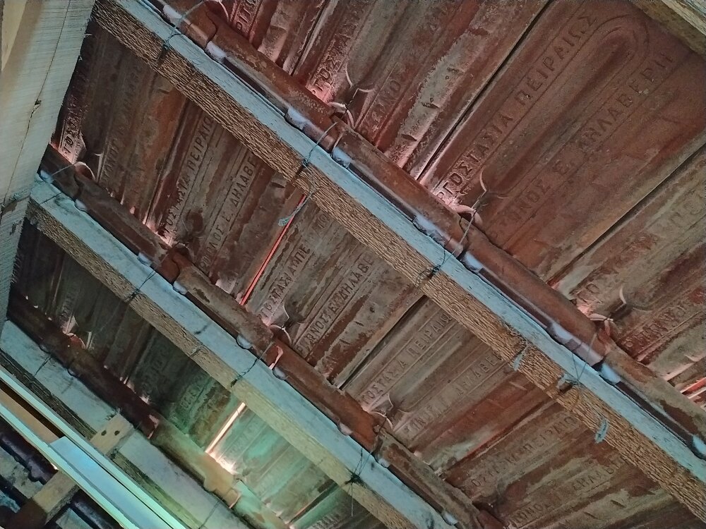

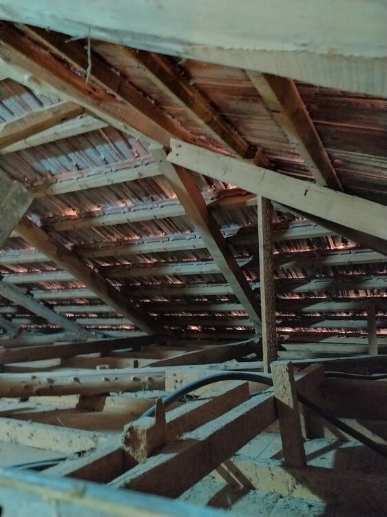

Με τι υλικά μπορεί να μονωθει η παρακάτω σκέπη από κάτω? Η σκεπή έχει μόνο τα κεραμίδια και τα ξύλα που τα κρατάνε. Τι υλικό μπορω να βάλω κάτω από τα κεραμίδια να αντέχει τις υψηλές θερμοκρασίες το καλοκαίρι και σε πόση απόσταση από τα κεραμυδια?

Αν εννοείς υγρό μόνωση...όχι δεν υπάρχει. Αν δεν σπάσεις αυγά, ομελέτα δεν γίνεται. Και αν είναι να την ξηλώσεις όλη, ρίξε και ένα σεναζ που μάλλον δεν θα έχει...πριν ξαναφτιάξει την καινούργια....
υγ: μικρές διανομές βλέπω στα ξυλα. Τι πλάτος έχει η στέγη?

7x8 μέτρα περίπου
On 8/4/2020 at 11:43 ΠΜ, evanp said:
Εφόσον αναφέρεις θερμοκρασίες για θερμομόνωση με εξηλασμένη πολυστερίνη
Ναι θερμομόνωση με ενδιαφέρει. Πόση απόσταση πρέπει να έχει από τα κεραμίδια?

Επαναλαμβάνω ότι τα καδρονάκια 5Χ5 (?) μου φαίνονται επικίνδυνα μικρά για τις διαστάσεις της στέγης. Κανονικά εκεί θες υψίκορμες ξύλινες δοκούς. Γενικά η όλη κατασκευή μου φαίνεται εμπειρικά πολύ πρόχειρα στημένη και σίγουρα δεν είναι προιόν μελέτης. θα σε συμβούλευα να απευθυνθείς σε κάποιον ειδικό που θα σε καθοδηγήσει ως προς τα υλικά και τον τρόπο κατασκευής της στέγης. Θα δώσεις τόσα λεφτά, είναι κρίμα...

Αν θες θερμομόνωση δεν θα την κάνεις πάνω στα κεραμίδια αλλά στην πλάκα από κάτω. Δεν μπαίνει μόνωση όπως είναι τώρα η στέγη. Δεν μας λες που στηρίζεται αυτή η στέγη,σε μπετόν ?
