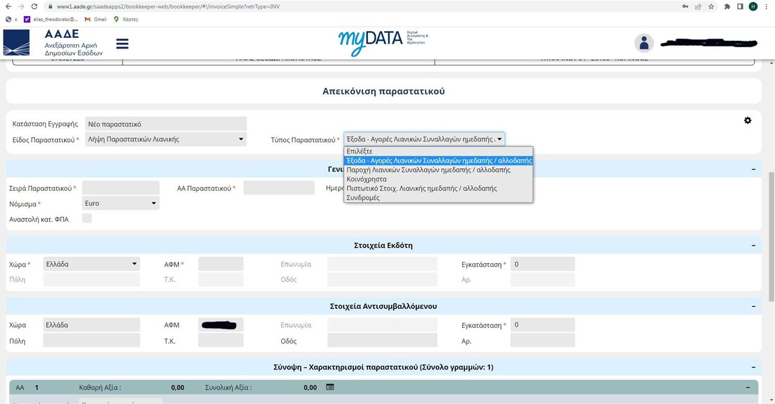

Τέλειος οδηγός!!!Λοιπά παραστατικά που είναι αποδείξεις πως τα καταχωρούμε;π.χ. βενζίνες;
Μάλλον εδώ?
Edited by tirbouson
@tirbouson
On 9/4/2022 at 3:30 ΜΜ, Decision_Maker said:
Όταν έχουμε έξοδα (οτιδήποτε, όχι μόνο βενζίνη) με αποδείξεις λιανικής, τα καταχωρούμε εμείς ως λήπτες.
Είδος παραστατικού: Λήψη Παραστατικών Λιανικής
Τύπος Παραστατικού:
Έξοδα-Αγορές Λιανικών Συναλλαγών ημεδαπής/αλλοδαπής (για αποδείξεις πώλησης)
ή Παροχή Λιανικών Συναλλαγών ημεδαπής/αλλοδαπής (για αποδείξεις παροχής υπηρεσιών).
Ακολουθεί ο χαρακτηρισμός κατά τα γνωστά.

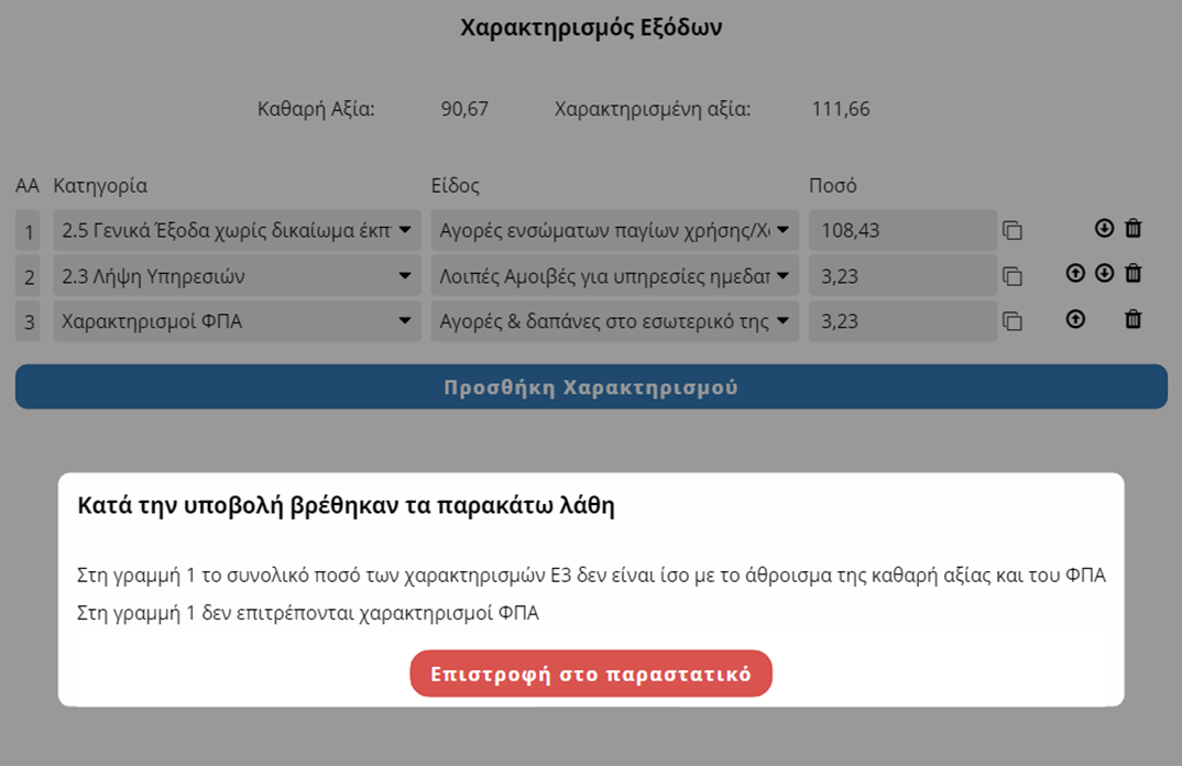

Περίπτωση όπου αγοράστηκε κινητό και από λάθος πληρώθηκε ΦΠΑ ενώ δεν έπρεπε οπότε σύμφωνα με τα όσα έχουν γραφεί και σε αυτό το σχετικό topic στο forum πρέπει να γίνει εξοδοποίηση του ΦΠΑ (λόγω του ότι δεν εκπίπτει), όμως το ΦΠΑ των μεταφορικών εκπίπτει, συγκεκριμένα :
Το τιμολόγιο γράφει
αξία κινητού : 87,44
μεταφορικά : 3,23
Σύνολο : 90,67
Αξία ΦΠΑ : 21,76
Στο mydata διαβιβάστηκε από τον Πωλητή ως
Καθαρή αξία : 90,67
ΦΠΑ 24 % : 21,76
Προσπαθώντας να χαρακτηρίσω τα έξοδα εφαρμόζοντας τα όσα γράφτηκαν στο σχετικό topic που αναφέρθηκε παραπάνω φτάνω σε αδιέξοδο (εκτός και αν δεν κάνω κάτι σωστά)
Χαρακτηρίζω την καθαρή αξία του κινητού (87,44) + το ΦΠΑ  του (20,99) = 108,43
ως έξοδο χωρίς δικαίωμα έκπτωσης ΦΠΑ
Το έξοδο των μεταφορικών (3,23) ως Έξοδο λήψης Υπηρεσιών
και Χαρακτηρισμός του ΦΠΑ των μεταφορικών (για ΠΟΣΟ 3,23) για να πάνε στην περιοδική Δήλωση ΦΠΑ
αλλά εμφανίζει το παρακάτω μήνυμα :
Υπάρχει κάποια πρόταση αν γνωρίζει κάποιος κάτι παραπάνω ?
Μάλλον θεωρεί ότι λόγω του ότι χαρακτηρίστηκε μέρος του ποσού ως Έξοδο χωρίς δικαίωμα έκτπωσης ΦΠΑ δεν επιτρπέπεται να χαρακτηρίσουμε το υπόλοιπο μέρος με ΦΠΑ. Αν αυτό είναι το πρόβλημα τότε ίσως μια λύση θα ήταν να κάνω εξοδοποίηση και του ΦΠΑ των μεταφορικών (αν είναι σωστό και έχω το δικαίωμα) ώστε να προχωρήσει η πλατφόρμα του mydata.

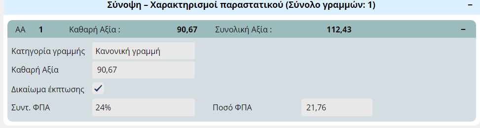

Επίσης να σημειώσω ότι ο Πωλητής το έχει καταχωρήσει ως εξής :
Δηλαδή με Δικαίωμα έκπτωσης ΦΠΑ,  το οποίο επίσης αναρωτιέμαι μήπως και είναι αυτή η αιτία που δεν προχωράει σωστά ο χαρακτηρισμός.
Γνωρίζει κάποιος τι θα ήτα πιο σωστό να κάνω?
