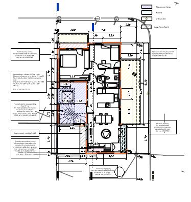

Έχω μία διχογνωμία με το συνάδελφο στην Υ.ΔΟΜ

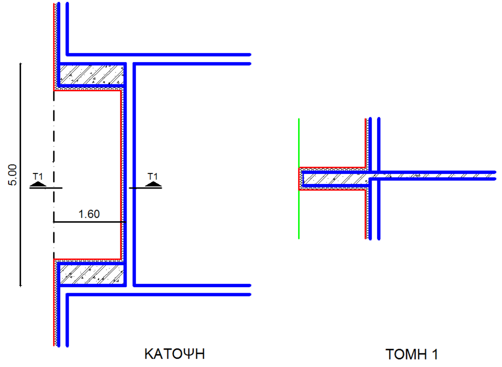

Την θερμομόνωση την έχω τοποθετήσει οπώς φαίνεται στο σκαρίφημα,είναι εξωτερική αλλά δεν εξέχει από τις κολώνες και τις δοκούς(ευελπιστώ το σκαρίφημα να σας κατατόπισει) ο συνάδελφος δεν δέχεται ότι βγαίνει από τη δόμηση και μάλιστα μου λέει να μελετήσω τον ΚΕΝΑΚ.
Σε κουβέντα που είχα με τον μηχ/λόγο μου δεν είχε θέμα ως προς την ενεργειακή απόδοση του κτιρίου,
Ο ΝΟΚ ρητα και σαφέστατα αναφέρει θερμομόνωση εκτός δόμησης/κάλυψης κτλπα.
Οπότε δε μπορώ να καταλάβω τι γίνεται,
Μήπως καννάς νόμος εγκύκλιος κρυμμένος και δε το ξέρω?
Ποια είναι η γνώμη σας ?

Σχεδόν δίκιο έχουν στην ΥΔΟΜ.
Όσο η θερμομόνωση είναι κάτω από τα δοκάρια, τότε μετράνε αυτά στην κάλυψη οπότε έχεις ΗΧ.
Προσωπικά διαφωνώ με την, καθ' οιονδήποτε τρόπο, αφαίρεση θερμομόνωσης που βρίσκεται εντός περιγράμματος του κτηρίου, όπως αυτό ορίζεται από την περιβάλλουσα σκελετού και στοιχείων πλήρωσης.
Και για τα δοκάρια καλό είναι να το ξαναδεί ο μηχανολόγος ...

Συνάδελφε θεωρώ πως ακροβατείς επικίνδυνα..
Θεωρείς δηλαδή πως στο παρακάτω σχήμα, η επιφάνεια 1.60x5.00 είναι εσοχή και πως πρέπει να αφαιρεθεί η θερμομόνωση εντός αυτής?

Επίσης η τομή δεν είναι σύμφωνη με την κάτοψη.

Ωραία, ας πούμε ότι  δεν είναι παρά το όριο. Είναι εσοχή;;;;
Η τομή είναι σύμφωνη με την κάτοψη...δεν υπάρχει στην κάτοψη η προβολή της ακμής της δοκού...
