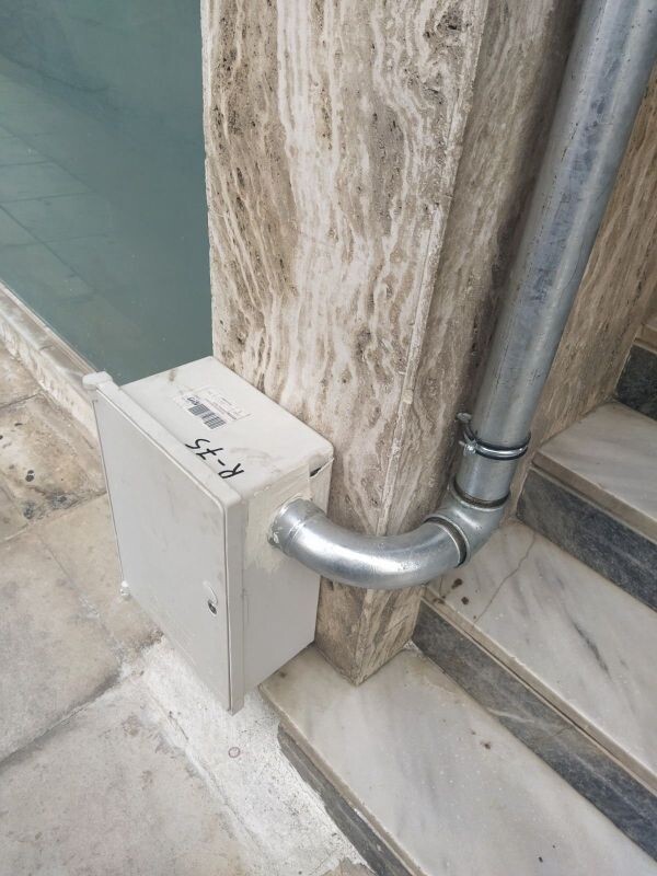

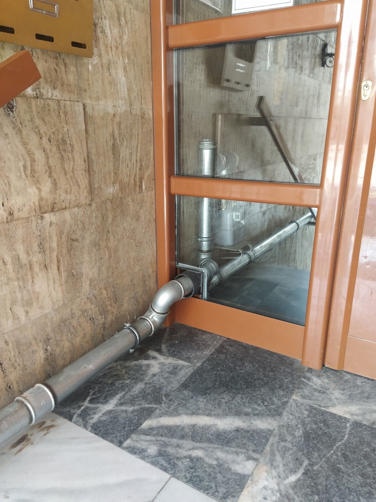

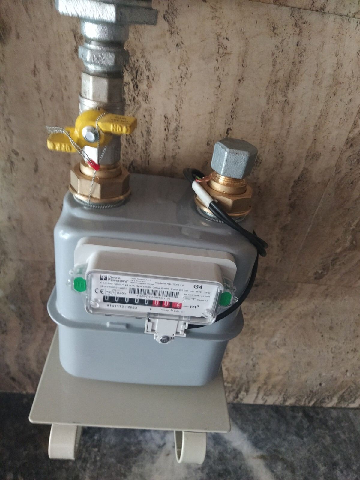

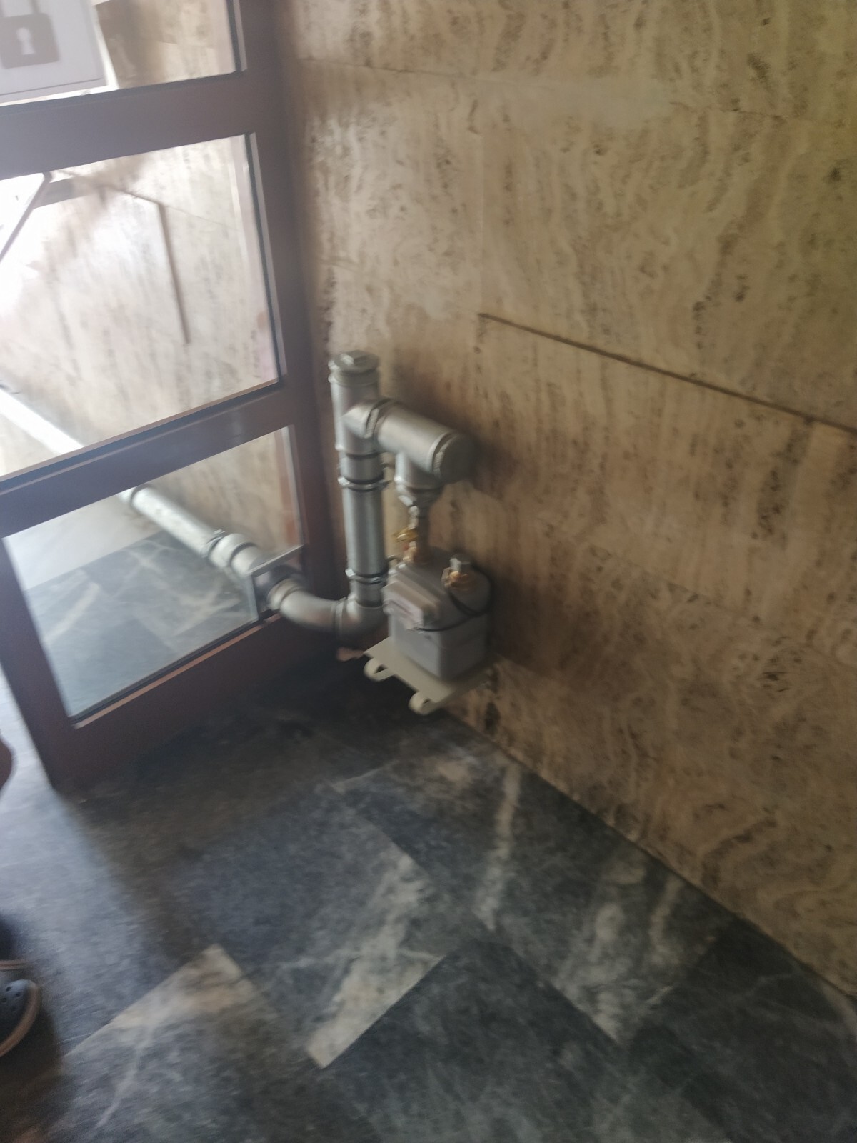

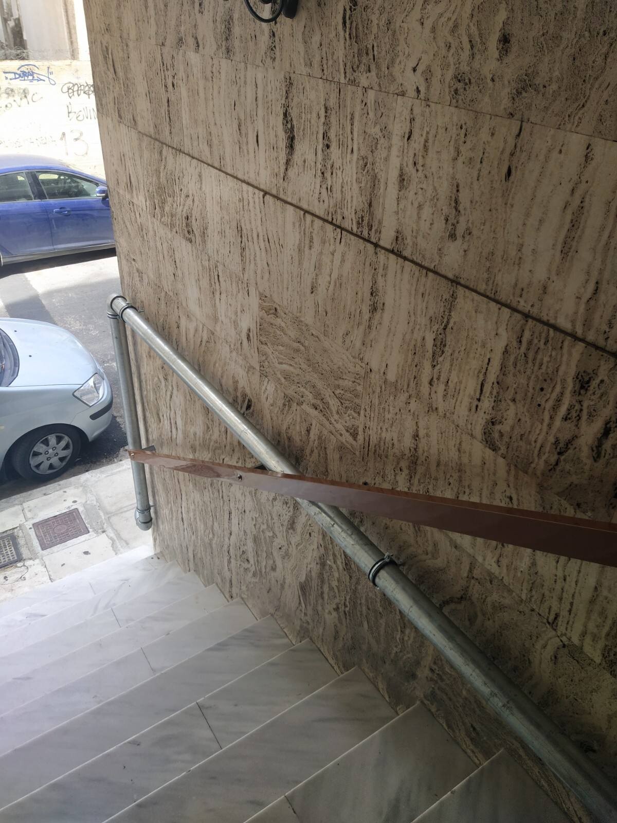

Καλησπέρα, καταρχήν συγνώμη από τον op για το highjack αλλά πιστεύω είναι καλύτερα να γκρουπάρουμε σχετικά θέματα ώστε να είναι μαζεμένη η πληροφορία.
Στην πολυκατοικία των γονιών μου γυρίσανε από το χωριό και βρήκανε στην είσοδο τα παρακάτω. Στην αρχή θεώρησα ότι θα αντικαταστήσουν τον κεντρικό λέβητα πετρελαίου με φυσικό αέριο αλλά δεν έχει αποφασιστεί κάτι τέτοιο. Αντίθετα τρέχει μια άτυπη λίστα με διαμερίσματα που θέλουν να βάλουν ατομικό λέβητα.
Κανείς δε λέει ποιος το έφτιαξε αυτό (ο διαχειριστής είναι διακοσμητικός) η ερωτήσεις μου αρχικά είναι τεχνικές, δεν έχω αποφασίσει ακόμα πως θα κινηθώ:
Πρόκειται για μετρητή, ατομικό ή κοινόχρηστο?
Την εγκατάσταση ποιος την έκανε?
Σε περίπτωση που θέλουν κι άλλα διαμερίσματα να συνδεθούν θα «κουμπώσουν» εκεί ή το καθένα θα βάλει δικό του μετρητή?
Θα ακολουθήσουν σωλήνες για κάθε διαμέρισμα?
Δε θα έπρεπε να υπάρχει μια μελέτη για τις εργασίες?
Η πολυκατοικία έχει 40 διαμερίσματα αν αρχίσει ο καθένας να τραβάει σωλήνες θα γίνει πανικός!!
Κάθε απάντηση και συμβουλή δεκτή, ευχαριστώ..

Κατ' εκτίμηση, η σωλήνωση είναι 2 1/2 ίντσες και πάνω της θα κουμπώσουν (κατά πλάτος και καθ' ύψος, γιατί υπάρχουν τάπες), πάλι κατ' εκτίμηση περίπου 15-20 ατομικοί μετρητές.
Για τα υπόλοιπα διαμερίσματα, υποθέτω οτι θα γίνει κάτι αντίστοιχο, στην απέναντι πλευρά  του τοίχου στις σκάλες.
Αυτό που με παραξένεψε, είναι πως ο ελεγκτής της ΕΔΑ επέτρεψε οι ατομικοί μετρητές να τοποθετηθούν εντός του κλειστού χώρου του κλιμακοστασίου και όχι έξω, στο χώρο στις σκάλες!

Άρα τα ευρήματα επαληθεύουν τις φήμες! Κάποιοι αποφάσισαν να αυτονομηθούν και το κάνουν χωρίς σχέδιο και εις βάρος των υπολοίπων. Κι εμείς το σκεφτόμαστε για φ.α αλλά όχι έτσι.
Η αλήθεια είναι ότι η πολυκατοικία είναι μεγάλη, έχει 15+ διαμερίσματα στην πρόσοψη κι άλλα τόσα εσωτερικά στο βάθος. Εκτιμώ ότι αυτοί είναι που θέλουν να συνδεθούν πρώτα γι αυτό διάλεξαν αυτήν την λύση.
Το θέμα είναι ότι οι υπόλοιποι δεν μπορούν να αντιληφθούν πως θα μοιάζει η είσοδος αν έστω και 10 από αυτά αυτονομηθούν, η παρομοίωση του Δημήτρη ήταν χαρακτηριστική!!
Το ότι οι μετρητές θα μπούνε σε μη επαρκώς αεριζόμενο (και κοινόχρηστο) χώρο δεν είναι πρόβλημα?
Θα προσπαθήσω να λάβω σωστή ενημέρωση και θα επανέλθω, ευχαριστώ για τις απαντήσεις..
