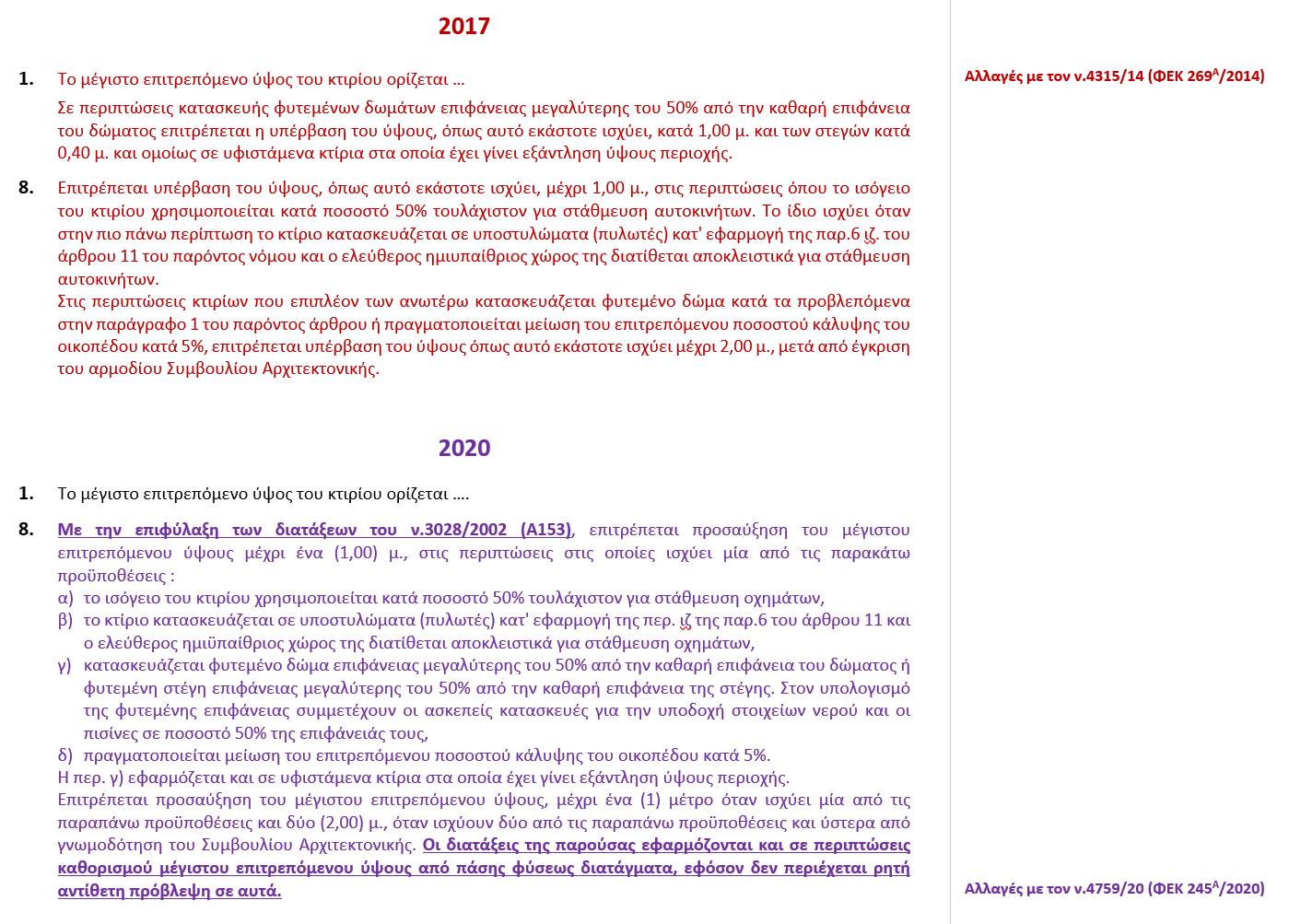

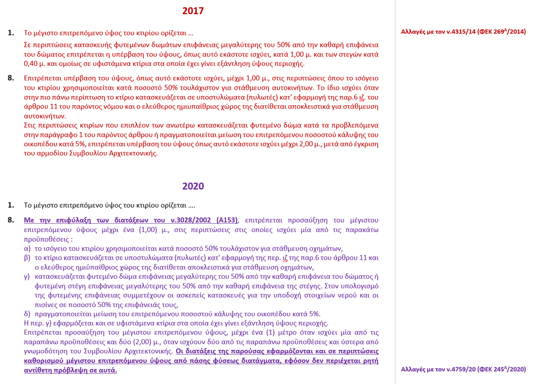

Εγώ μεταξύ των ετών 2014, 2017 και 2020 βλέπω ότι η εγκύκλιος του 2017 έχει ενσωματωθεί στον ίδιο τον νόμο (ως ισχύει σήμερα) και μάλιστα με ορθότερη διατύπωση.
Δεν δίνεται η προσαύξηση αν υπάρχει η αρμοδιότητα ΥΠΠΟ ή αντίθετη πρόβλεψη από τους όρους δόμησης της περιοχής.
