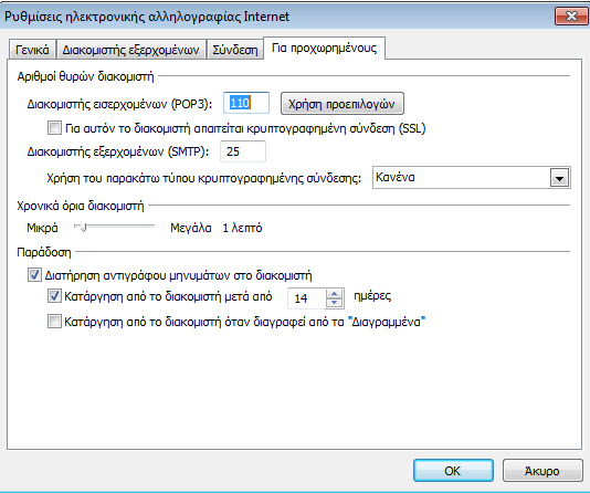

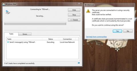

Αν κι έχει περάσει καιρός, οι δικές μου ρυθμίσεις που λειτουργούν χωρίς πρόβλημα, για πάροχο την Wind και διακομιστή το teemail, φαίνονται παρακάτω. Απλώς, κάθε φορά που θα γίνεται αποστολή θα πρέπει να πατά κανείς "Ναι" για αποδοχή της συνέχισης χρήσης του διακομιστή. Σαν SMTP έχω το outgoing.teemail.gr.
και για το μήνυμα της προειδοποίησης:

Όντως, με POP3 port 110, SMTP port 25 και τύπο κρυπτογραφημένης σύνδεσης "Κανένα" φαίνεται να λειτουργεί χωρίς να βγάζει το παραπάνω μήνυμα. Για την ώρα τουλάχιστον.
Παλιότερα που το είχα δοκιμάσει, εμφάνιζε κάποιο πρόβλημα στην αποστολή, αλλά δεν θυμάμαι τι ακριβώς.

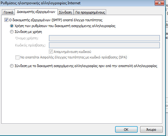

Καλησπέρα, επειδή αντιμετωπίζω ακριβώς το ίδιο πρόβλημα με τις ρυθμίσεις smtp του outlook για το teemail.gr (νέα σύνδεση wind)
μήπως υπάρχει συμβουλή ?
Ευχαριστώ
Από την μεριά μου, δεν έχω να προσθέσω τίποτα περισσότερο. Οι τρέχουσες ρυθμίσεις που έχω, είναι οι παρακάτω, και δεν μου βγάζει το μήνυμα για αποδοχή κάποιο πιστοποιητικού ασφαλείας:
