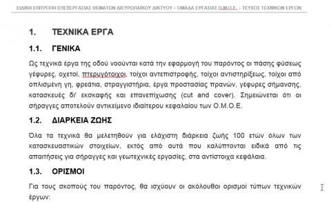

Τις ΟΜΟΕ για τα τεχνικά έργα (συνολικού μεγέθους 30 Megabytes) , μπορεί να τα κατεβάσει όποιος επιθυμεί από τα παρακάτω links :
https://dl.dropboxusercontent.com/u/4225015/OMOE_TTE_1.pdf
https://dl.dropboxusercontent.com/u/4225015/OMOE_TTE_2.pdf

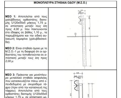

Προδιαγραφές για μονόπλευρα στηθαία οδού υπάρχουν εδώ .
