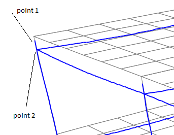

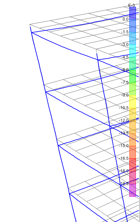

Σλάρτιμπαρτφαστ Δημοσιεύτηκε October 10, 2013 at 12:25 μμ Δημοσιεύτηκε October 10, 2013 at 12:25 μμ Γιατί τα σημεία 1 και 2 δεν ταυτίζονται; Τα screenshots είναι από τον παραμορφωμένο φορέα. Ευχαριστώ προκαταβολικά!
Σλάρτιμπαρτφαστ Δημοσιεύτηκε October 10, 2013 at 09:24 μμ Συγγραφέας Δημοσιεύτηκε October 10, 2013 at 09:24 μμ (edited) απαντηση απο αλλο forum, ομως ακομα δεν ξερω πως να το διορθωσω... Καμια ιδεα; JAlberts "Is there the possibility that in modelling your structure you ended up with aliased superimposed vertical members in the model and only one set of these vertical members has the correct connection restraint to the top plate in the structure but both sets of vertical aliases are correctly restrained to the lower plates. If these is the case then one set of vertical aliases would only be displaced vertically by the loading of the lower plates and the top vertical displacement of that set of aliases would be equal only to the vertical displacement of the second plate from the top. The displacement display of the correctly restrained vertical set would also be masked by the extended ends of the other set." Edited October 10, 2013 at 09:25 μμ by Σλάρτιμπαρτφαστ
Αλέξανδρος Δημοσιεύτηκε October 11, 2013 at 09:09 πμ Δημοσιεύτηκε October 11, 2013 at 09:09 πμ Μήπως έχει σχέση με το ύψος των δοκών?
Σλάρτιμπαρτφαστ Δημοσιεύτηκε October 11, 2013 at 10:19 μμ Συγγραφέας Δημοσιεύτηκε October 11, 2013 at 10:19 μμ !!! Όντως. τσάμπα έσπαγα το κεφάλι μου... Τα έχω συνδέσει έτσι ώστε να έχουν κοινή πάνω επιφάνεια κι όχι κεντροβαρικά. Ευχαριστώ...
