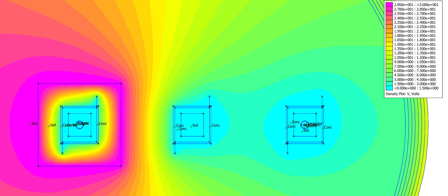

Καλησπερα στους (μελλοντικους) συναδελφους.
Η διπλωματικη μου εχει θεμα συστηματα καθοδικης προστασιας επιβαλλομενου ρευματος.
Βρισκομαι σε ενα διλημμα.
Θελω να τοποθετησω 3 δοκιμια σε αρκετα κοντινη αποσταση, το ενα απροστατευτο, το αλλο προστατευομενο γαλβανικα, το τριτο προστατευομενο με Impressed Current.
Το ζητημα ειναι λογω των πολυ μεγαλων ισοδυναμων αντιστασεων απειρου γης θα χρειαστει αρκετα μεγαλο δυναμικο για να πετυχω την απαραιτητη πυκνοτητα ρευματος για την επαρκη προστασια.
Οποτε το ισχυρο πεδιο σε εγγυτητα με τα απροστατευτα δοκιμια δυναται να κανει Ion stripping απο τα απροστατευτα δοκιμια να τα κανει δηλαδη ανοδους και να παρουσιασουν υψηλοτερο ρυθμο διαβρωσης απο οτι πρεπει καθιστωντας το πειραμα μη εγκυρο...

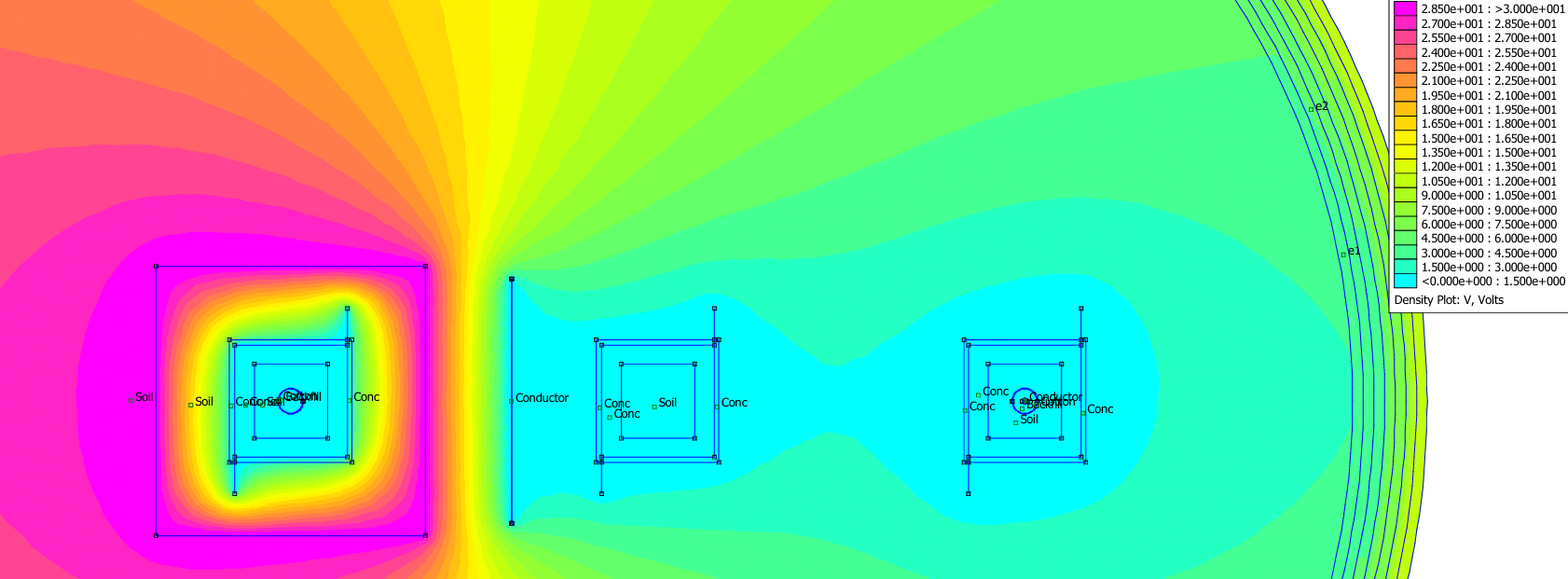

Το FEMM δυστυχως απο οσο ξερω δεν μπορει να μοντελοποιησει soil attenuation. Η μια λυση ειναι να βαλω ενα κομματι λαμαρινα σκιαζοντας τα αλλα δυο δοκιμια.
Εχει καποιος καποια ιδεα για το πως μπορω ειτε αναλυτικα ειτε με FE να μοντελοποιησω κατι τετοιο για να δω τι αποστασεις θα επρεπε να τηρηθουν ωστε να εγγυηθει η ανεξαρτησια των δοκιμιων?image.thumb.png.fcdbc04150e64ee6eaeafb1cc004b475.png
και ακομα χειροτερα αν το μεσαιο απροστατευτο δοκιμιο θεωρηθει floating οπου ευρισκεται σε ζωνη δυναμικου 15V...

Μεγαλύτερες αποστάσεις δεν μπορείς να βάλεις στο FEMM? Τύπου να κάνεις πολύ zoom out στη διάταξη ώστε τα δοκίμια να απέχουν περισσότερο μεταξύ τους...
Η λαμαρίνα, δεν μπορεί να είναι από άκρη σε άκρη (από πάνω μέχρι κάτω δηλαδή); Γιατί από ότι βλέπω το πεδίο διαχέεται πάνω και κάτω από τις άκρες της λαμαρίνας...
Σαφέστατα και μπορώ αλλά ο χώρος που θα ενταφιαστούν επι γης ειναι περιορισμένος, οποτε προσπαθώ 1-1 να τον βάλω στο FEMM.
Αυτό που λες απο άκρη σε άκρη ειναι οι συνοριακές συνθήκες οπως τις ορίζει αυτόματα το FEMM στην πράξη η λαμαρίνα αυτή έχει μήκος 1,5m και φαίνεται πως προσφέρει επαρκή σκίαση. Ίσως να θέλει λίγο μεγαλύτερη (για να εκτρέψω τις πεδιακές γραμμές πιο μακριά) της τάξης του 1.8m - 2m αλλά πως θα την μεταφέρω αχχααχ??? Δηλαδή θέλεις βάθος 50cm με μήκος 200cm (τα δοκίμια ειναι 40cm) και ειναι η διάσταση που δεν βλέπεις στο femm (depth).

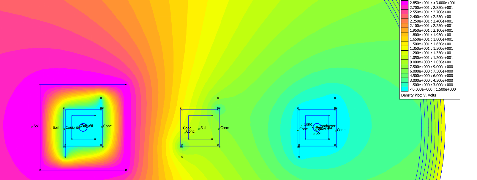

On 3/20/2025 at 7:26 PM, MrShyEngineer said:
Αυτές που δεν τα καταφέρνουν ακτινοβολούνται εις τον περιβάλλοντα χώρο και το δυναμικό τους απωμειώνεται όπως απομακρυνόμαστε από την πηγή. Πράγμα που στο FEMM δεν συμβαίνει σε ένα ηλεκτροστατικό πρόβλημα.
Μισό λεπτό. Αν στο FEMM βάλεις έναν μόνο αγωγό (έστω σημειακό) που έχει μία τάδε τάση ως προς το άπειρο, το δυναμικό δε θα ελαττώνεται ακτινικά απο αυτόν;
  • Like 1
σε καθαρό ηλεκτροστατικό πρόβλημα ΟΧΙ αν δεν οριστεί και ηλεκτρόδιο μηδενικού δυναμικού βγάζει μπαρμπουτσαλα. image.png.a272134f18eec302f4aa50529de3f65b.png
σε quasi electrostatic aka current flow ναι...
θα δοκιμάσω να το τρέξω όλο σε quasi
