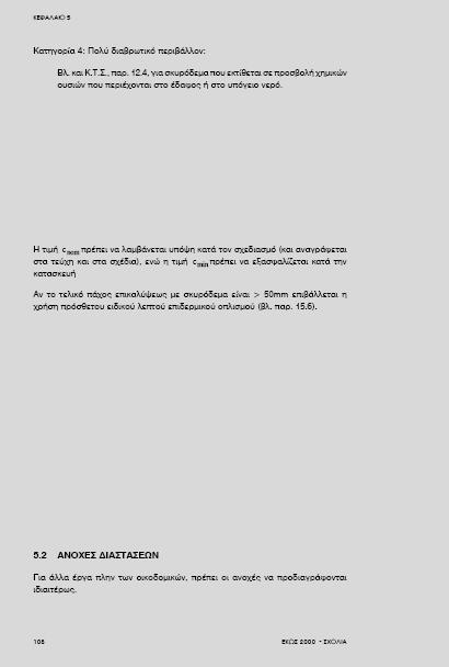

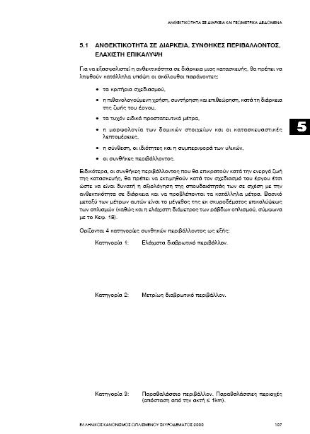

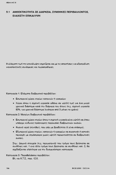

Σε συνεχεια του τιτλου περι διαβρωσης
Ξεκιναω απο τον ΕΚΟΣ 2000
Εικονα 1-3.
Τωρα κατα FEMA οι κατηγοριες μεταφραζονται ως εξης
Κατηγορίες έκθεσης:
ΧΟ
Εσωτερικό σκυρόδεμα, χωρίς κίνδυνο διάβρωσης σε πολύ ξηρό περιβάλλον
(συνήθως άοπλο).
XC1/XC4
Σκυρόδεμα οπλισμένο που εκτίθεται σε ξηρό/υγρό αέρα και υγρασία, σε επαφή με
νερό, πέδιλα θεμελιώσεων κλπ (με κίνδυνο ενανθράκωσης).
XD1/XD3
Σκυρόδεμα οπλισμένο σε επαφή σε νερό που περιέχει χλωριόντα (πλην
θαλασσίων αλάτων), πισίνες, σε επαφή με βιομηχανικό νερό που περιέχει
χλωριόντα, οδοστρώματα, δάπεδα σταθμών αυτοκινήτων, σε επαφή με αντι
παγετικά άλατα κλπ.
XS1/XS3
Σκυρόδεμα σε επαφή με χλωριόντα από θαλάσσιο νερό, λιμενικές
εγκαταστάσεις και κατασκευές (στη ζώνη παλίρροιας, κυματισμού κλπ).
XF1/XF4
Σκυρόδεμα που εκτίθεται σε κύκλους ψύξης/απόψυξης (τήξης) ενώ είναι υγρό με
ή χωρίς αντι-παγετικά άλατα (de-icing salts), κατακόρυφες επιφάνειες εκτεθιμένες
σε βροχή, καταστρώματα γεφυρών, δρόμοι κλπ.
XA1/XA3
Σκυρόδεμα σε χημική προσβολή, από φυσικά εδάφη και υπόγεια ύδατα όπως
θειϊκά (SO4) από 2000 έως 24000 mg/kg στο έδαφος ή 200 έως 6000 mg/l στο
υπόγειο ύδωρ είτε PH=4,0 έως 6,5 κλπ.

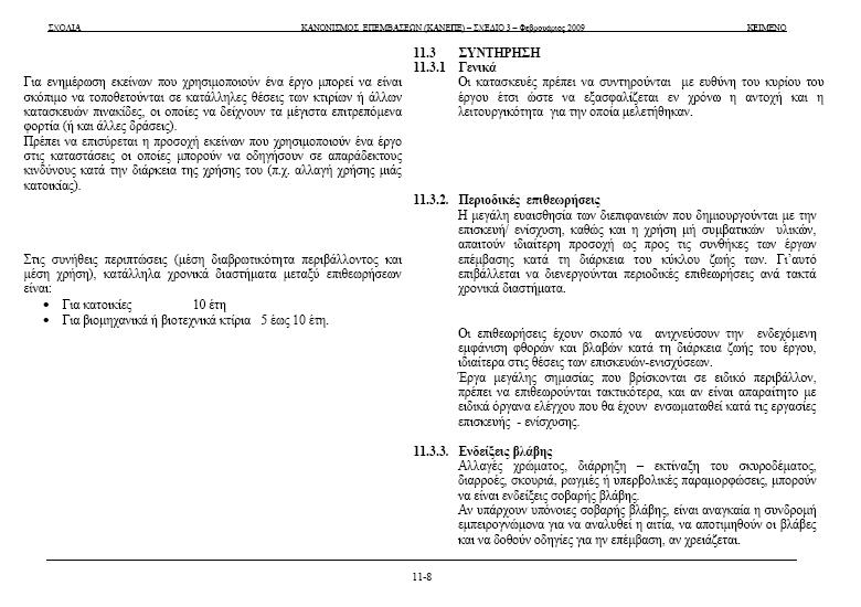

Ερωτημα ειναι υποχρεωμένος ο μηχανικος να αναγκάσει τον ιδιοκτήτη για επιθεώρηση? Ποιος πληρώνει?
Σχολια?
Αν δεν καταφέρουμε να περασουμε ως φιλοσοφία οτι ο μηχανικός είναι τεχνικός σύμβουλος τίποτε άλλο, καήκαμε!
ΜΕ το υπάρχον νομικό πλαισιο? Μηπως θα πρέπει να έχουμε και εναν δικηγόρο μαζί μας? Εαν δούμε τον ΚΤΧ2008 τα πραγματα ειναι χειρότερα. Τωρα παμε και στον ΚΑΝΕΠΕ, επιθεωρήση ανα 8-10 χρόνια για ιδιωτικά κτίρια. Ποιος πληρώνει?
Ο δικηγόρος μου συμβουλευει τα εξης
1. Ο μηχανικός θα πρέπει εγγραφος και με υπογραφη, σφραγιδα, να ενημερωσει τον ιδιοκτήτη οτι απαιτείται επιθεώρηση στα στοιχεία α,β,γ,... ανα 8-10 χρόνια με βάση τον ΚΑΝΕΠΕ, ΕΚΟΣ. Αντιγραφο το κραταέι σε θυριδα στην τραπεζα. Το αντιγραφο στελνεται συστημενο. Εαν υπαρχει και δικηγορος, αντιγραφο και σε αυτόν. Η νομικη πλευρά του θεματος. Ο μηχανικος απαιτεί έγγραφη απάντηση εντος 28 ημερών. Εαν δεν απαντηθει, ξαναστέλνουμε το χαρτί αλλη μια φορά. Εαν πάλι δεν απαντηθει τοτε εγγραφη απαντηση στον δικηγόρο ότι ο ιδιοκτήτης δεν ανταποκρίνεται. Εαν ο μη γενετω συμβει κατι τότε η ποινή (λέμε τωρα) ειναι υποβιβασμένη στο 50% (δεν μας παιρνουν αδεια).
Ο ιδιοκτητης ειναι υποχρεως για την συντήρηση μετα απο γνωμοδωτηση του μηχανικού. Ο μηχανανικός ειναι υπόχρεως για την επαρκεια και ενημερωση του ιδιοκτητη. Προσοχή. το 1999 υπήρξαν περιπτώσεις που η ασφαλιστική εταιρεία δεν πληρωσε λογω διαβρωσης και ελλειπης συντηρησης. Ο ιδιοκτητης θεωρησε τον μηχανικο υπαιτιο. Το δικαστηριο κατέληξε οτι ο μηχανικός θα επρεπε να εχει ενημερωσει τον ιδιοκτητη μέσω της επιστημονικής του ιδιότητας. Ο μηχανικός πληρωσε 28000Ε σε επισκευές.
Το χειρότερο, ο ιδιοκτήτης σου καταστρέφει το ονομα.
Η διάβρωση είναι μόνο ένας από τους παράγοντες κινδύνου που μπορεί να προκαλέσει αστοχία μιας κατασκευής.
Το ερώτημα ".. ειναι υποχρεωμένος ο μηχανικος να αναγκάσει τον ιδιοκτήτη για επιθεώρηση? Ποιος πληρώνει? " , πώς τίθεται; Δηλαδή αναφερόμαστε σε νέα κατασκευή ή σε υφιστάμενη; Η ανάγκη ελέγχου πώς προέκυψε ;
Σε κάθε περίπτωση ο κύριος του έργου καλεί έναν ειδικό (τον μηχανικό εν προκειμένω) και του αναθέτει κάτι συγκεκριμένο (μία μελέτη, ή μία μελέτη+επίβλεψη, ή τέλος μία μελέτη+κατασκευή+επίβλεψη).
Η δια βίου ευθύνη για κάτι είναι πολύ αόριστο πράγμα, και παρότι αναφέρεται σε αρκετές διατάξεις νόμων, τελικά είναι κάτι που διαπιστώνεται κατά περίπτωση από τα δικαστήρια. Ας μην αναλωθούμε στο αν μας φορτώνουν (οι νόμοι) ευθύνες που πιθανόν δεν έχουμε.
Νομίζω ότι το ερώτημα έχει να κάνει με την ιδαιτερότητα της διάβρωσης, δηλαδή ότι υπάρχει πάντα, έστω και σε μικρό μέγεθος, και ότι είναι δύσκολο να εκτιμηθεί από την αρχή το μέγεθός της, και ότι η επίδρασή της είναι πάντα προσθετική (κάτι σαν την ραδιενέργεια ένα πράγμα :smile: )
Συμφωνο οτι η διάβρωση ειναι μονο ενα κομμάτι. Το κακό ειναι οτι ειναι δυναμικό. Τωρα ποιος μας υποχρεώνει. Και ο ΚΤΧ και ον ΚΑΝΕΠΕ οταν βγει. Προσπαθησα να δωσω την νομικη βάση. Τι γίνετε στην πραξη ειναι αλλο θεμα. Με 70% του δομικού πλούτου πριν το 85 το προβλημα ειναι μεγάλο. Οι ασφαλιστικες εταιρείες το ξερουν, εχουμε επισης πινακες τρωτοτητας που το αναφερουν. Δεν τηρειται τιποτα (εκτος ψαγμενων ιδιωτων) εαν γινει το κακο τι κάνουμε?
Στο ποιος πληρώνει? Ο ιδιοκτητης (κατα τον νόμο ειναι ο υπευθυνος της συντηρησης). Ο μηχανικός συμβουλευει και κρατάει σε αρχειο την συμβουλη για καθε ενδεχομενο.
