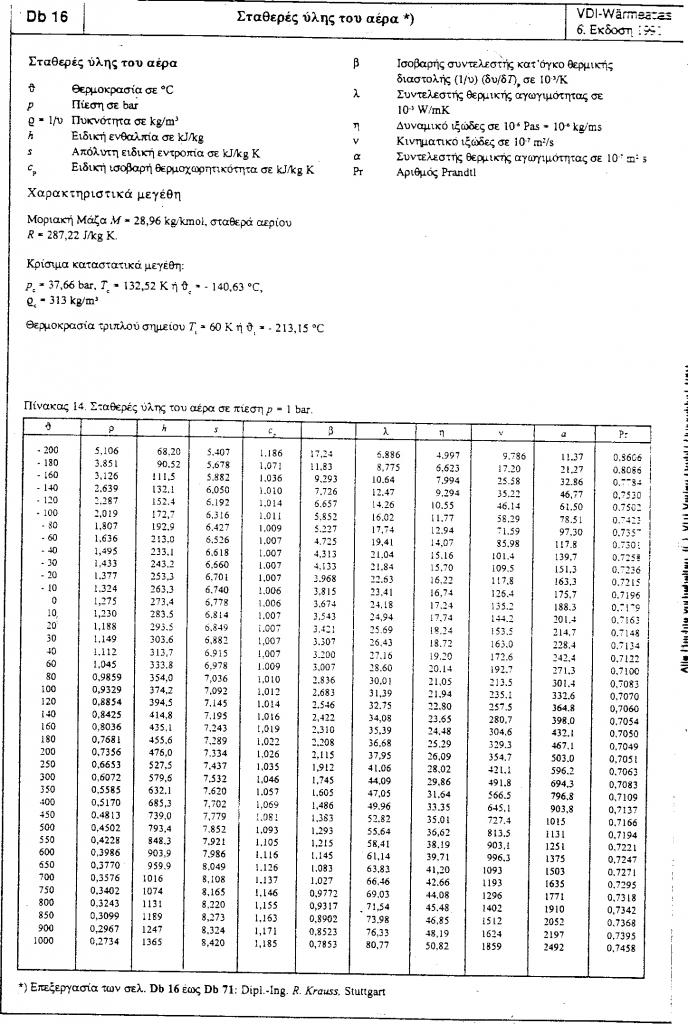

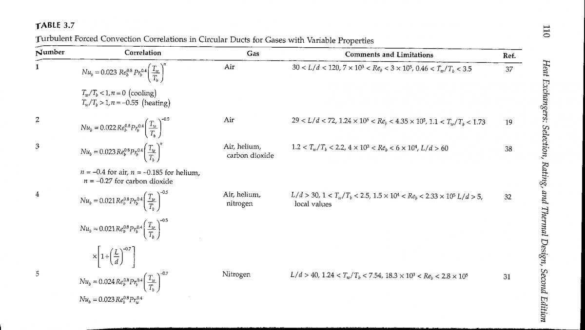

mixmentzos Δημοσιεύτηκε Απρίλιος 15 , 2013 Share Δημοσιεύτηκε Απρίλιος 15 , 2013 Ο υπολογισμός Nu διαφοροποιείται κατά περίπτωση. Υπάρχει ένα πλήθος εξισώσεων ακόμα και για την ίδια περίπτωση Η ταχύτητα μπαίνει στον αριθμό Re Ενδεικτικά σου παραθέτω στο 1 συνημμένο Επειδή δεν ξέρω τι ακριβώς θέλεις να κάνει σου στέλνω αυτό που ζήτησες αρχικά Ελπίζω να τα καταφέρεις... Link to comment Share on other sites More sharing options...
