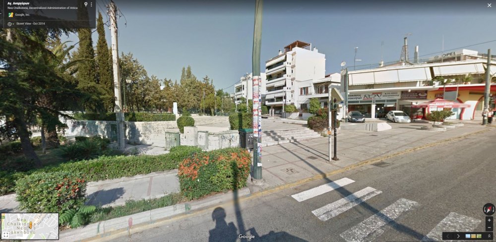

Καλησπέρα,
Σκεφτόμαστε την ανακαίνιση στο σπίτι της φωτογραφίας. Ενα πολύ σοβαρό θέμα είναι η φασαρία και από τους δύο κεντρικούς δρόμους, και από την Αχαρνών αλλά, κυρίως από την Δεκελείας.
Υπάρχει τρόπος, ίσως με κάποια ηχοπετάσματα, να μειωθεί αρκετά ο θόρυβος;
Εσωτερικά είμαστε οκ, υπάρχουν διπλά τζάμια. Αλλά το καλοκαίρι; Μπορεί να γίνει εξωτερικά με κάποιο τρόπο η απομόνωση της φασαρίας;
Ευχαριστώ!

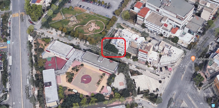

Όπως λέει και ο συνάδελφος παραπάνω δεν υπάρχει πρακτικός τρόπος. Το ότι το κτήριο είναι εκτεθημένο από προς τους δύο αυτούς δρόμους, δεν βοηθάει, αν και σωστά λες ότι κυρίως το πρόβλημα είναι η Δεκελείας. Από την πλευρά της Αχαρνών, απέναντι από τον Σκλαβενίτη, έχεις κάποια υψομετρική διαφορά που βοηθάει στο να μην σου έρχεται όλος ο θόρυβος, όπως βοηθάει και η ύπαρξη κάποιων δέντρων στο χώρο του πάρκου και του σχολείου.5acf7dbd1342b_.thumb.JPG.1d9c6e3cce02634a8370370c12b5df71.JPG
Τα ηχοπετάσματα για να λειτουργήσουν ικανοποιητικά πρέπει να είναι όσο πιο κοντά γίνεται στην πηγή του θορύβου. Το να μπουν ηχοπετάσματα στην Αχαρνών και τη Δεκελείας δεν το βλέπω να γίνεται σύντομα, όπως πρακτκό δεν είναι και το να κλείσεις και το μπαλκόνι σου.
Οποιαδήποτε λύση τοπικής ηχομόνωσης (π.χ πάνελ) ακυρώνεται από τη στιγμή που θα ανοίξεις το παράθυρο για να αεριστεί το σπίτι. Ο θόρυβος θα μπει από το ανοιχτό παράθυρο.
