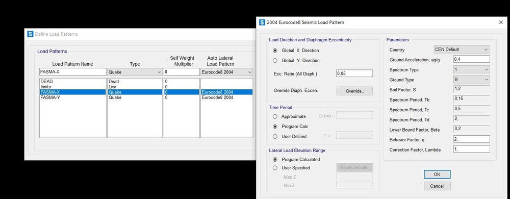

statik Δημοσιεύτηκε July 13, 2021 at 04:22 μμ Συγγραφέας Δημοσιεύτηκε July 13, 2021 at 04:22 μμ Ευχαριστώ πολύ για την απάντηση. Από ότι κατάλαβα είστε γνώστης του Sap2000 οπότε μπορώ να ρωτήσω και κάτι πιο συγκεκριμένα. Πράγματι ΔΕΝ θέλω να χρησιμοποιήσω καμία επαλληλία του ΕΑΚ αλλά να φτιάξει τους συνδυασμούς από μόνο του , κάτι που γίνετε οταν επιλέξεις Design->Start Design (αφού πριν έχω επιλέξει EC2) 8 ώρες πριν, AlexisPap said: Εάν θέλεις το SAP να φτιάξει τους συνδυασμούς φόρτισης, θα φτιάξεις μόνο ένα response load case, που θα περιέχει και την χωρική επαλληλία ως SRSS ή CQC3 ή Absolute. Αυτό θέλω αλλά πως? Γράφω αυτά που εκανα διοτι κάπου σίγουρα η διαδικασία είναι λάθος 1)Απο το Define Load Patterns εχω βάλω σεισμικό φορτίο (φάσμα) αλλά εκεί πρέπει να επιλέξεις την διευθυνση κατα Χ και Υ οπότε αναγκαστικά εβαλα 2 φορτίσεις. Απο ότι κατάλαβα δεν είναι η σωστή διαδικασία. 2)Δεν εκανα τίποτα άλλο, απλα επιλογή run και Design->Start Design για να βγουν οι συνδυασμοί όπως του περιέγραψα παραπάνω. Πως ακριβώς θα φτιάξω μόνο ένα response load case, που θα περιέχει και την χωρική επαλληλία ως SRSS ή CQC3 ή Absolute.?
AlexisPap Δημοσιεύτηκε July 13, 2021 at 06:36 μμ Δημοσιεύτηκε July 13, 2021 at 06:36 μμ Ωραία, αυτό είναι το Load Pattern. Όταν το δηλώνεις δημιουργεί αυτόματα ένα αντίστοιχο load case, που τυπικά είναι εξορισμού static. Πρέπει να τροποποιήσεις αυτό το load case. Το pattern δεν κάνει τίποτα, όλη την δουλειά την κάνει το load case. Μπορείς να έχεις μόνο load case και όχι pattern, αλλά δεν μπορείς να έχεις μόνο pattern και όχι load case...

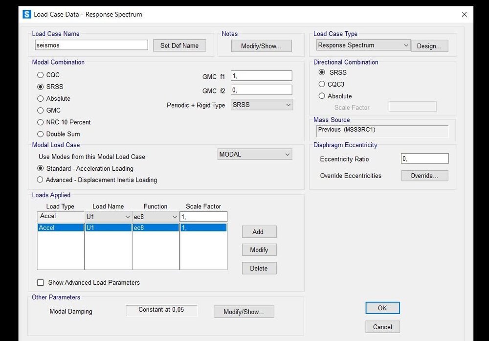

statik Δημοσιεύτηκε July 13, 2021 at 08:01 μμ Συγγραφέας Δημοσιεύτηκε July 13, 2021 at 08:01 μμ Νομίζω στο Load Pattern καλύτερα να μην βάλω καμία σεισμική φόρτιση διότι οπως φαίνεται παραπάνω στο εικονίδιο πρέπει να βάλω διευθυνση Χ ή Υ και ως εκ τουτου δύο σεισμικλα δορτία , ενα για καθε δ/νση , κατι που οπως είπες δεν πρέπει. Οπότε πηγα κατ ευθείαν στο load case να δημιουργήσω το σεισμικό φορτίο οπως παρακάτω Η απορία μου είναι τώρα ΤΙ πρέπει να βαλώ τωρα στο Load Applied για να πετυχω τον αντιστοιχω συνδιασμό +-Εχ-+0,3Εy . To U1 επάνω δηλώνει μετακίνηση κατα το "Χ" , έχει και U2 gia to Υ. Οπως ειναι τώρα παραπάνω υπάρχει ενα σεισμικό φορτίο κατα το φάσμα του ec8 κατά Χ, δεν γνωρίζω αν λαμβάνει υποψην την κίνηση κατα + - Χ ή αν πρέπει να το βαλω χειροκίνητα στο ScaleFactor +1, -1. Aν έχεις εμπειρία και έχεις ασχοληθεί πες μου πως ακριβώς θα το διαμόρφωνες.
AlexisPap Δημοσιεύτηκε July 14, 2021 at 05:14 μμ Δημοσιεύτηκε July 14, 2021 at 05:14 μμ Απ' όσο θυμάμαι, ο ευρωκώδικας δεν έχει χωρική επαλληλία με συντελεστή 0,3. Έχει μόνο με SRSS. Για να κάνεις αυτό που θές, θα φτιάξεις δύο response load cases. Στην μία (ας πούμε "response 1") θα έχεις 1 στο U1 και 0,3 στο U2. Στην άλλη (ας πούμε "response 2") θα έχεις 0,3 στο U1 και 1 στο U2. Το SAP θα φτιάξει συνδυασμούς g+0.3q+-response 1 και g+0.3q+-response 2.
