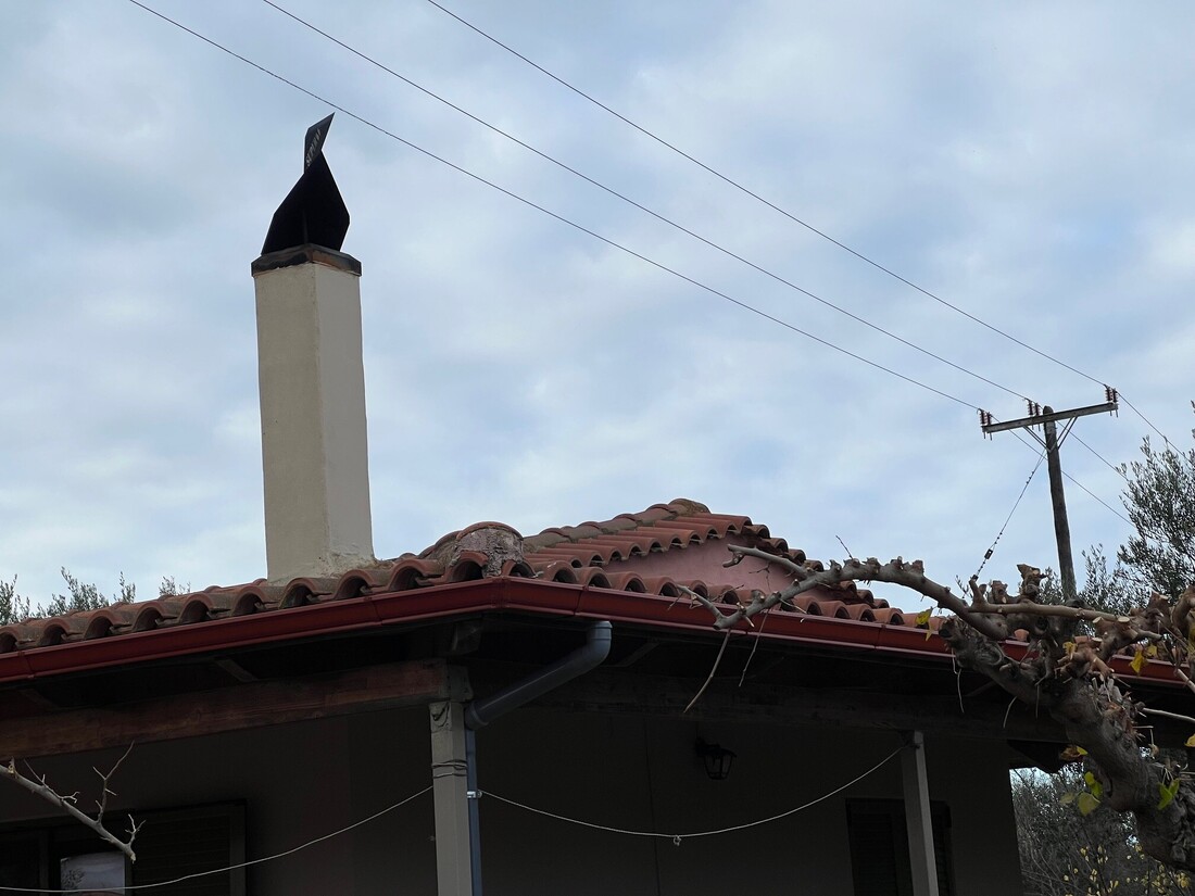

Vasilkg Δημοσιεύτηκε April 30, 2025 at 01:11 μμ Δημοσιεύτηκε April 30, 2025 at 01:11 μμ Καλησπέρα σας, Θα ήθελα την βοήθειά σας. Αντιμετωπίζω σημαντικό πρόβλημα με την παράνομη εγκατάσταση ηλεκτροφόρων εναέριων καλωδίων μέσης τάσης της ΔΕΔΔΗΕ πάνω από εξοχική κατοικία στην Δυτική Αχαϊα. Ξαφνικά και πριν 18 μήνες περίπου ανακάλυψα ότι πέρασαν τα καλώδια για να αυξήσουν την τάση σε ένα ελαιοτριβείο απέναντί μου, χωρίς ειδοποίηση και οι κολώνες βρίσκονται έξω από το οικόπεδό μου σε ξένο αγροτεμάχιο και η άλλη σε δημοτική οδό. Το ύψος είναι περίπου 6-8 μέτρα πάνω από την στέγη του σπιτιού. Μετά από έντονες διαμαρτυρίες και εγγράφως και προφορικώς κατάφερα να γίνει η μετατόπιση - παραλλαγή δικτύου με την όδευση στην κοινοτική οδό - όπως ήταν η αρχική μελέτη - αλλά λόγω αντιδράσεων από περίοικο μου είπαν ότι δεν ολοκλήρωσαν την απομάκρυνση των καλωδίων στην νέα θέση και ότι στο μέλλον θα γίνει με υπόγεια διέλευση. Όπως είναι κατανοητό αυτό δεν πρόκειται να συμβεί ποτέ και απλά το επικαλούνται για να ξεχαστεί το θέμα και να μην συνεχίσω τις ενέργειες. Θα ήθελα να αναφέρω ότι έχω μελετήσει τις εκδοχές και γνωρίζω ότι η ΔΕΔΔΗΕ γενικώς μπορεί να κάνει ό,τι θέλει, πλην όμως υπάρχει εναλλακτική όδευση με εγκατεστημένες κολώνες και είναι μία αγροτική περιοχή με αγροτεμάχια χωρίς κτίσματα και υπάρχει δρόμος που μπορεί να περνάει η καλωδίωση. Ζήτησα την μελέτη και αρνούνται να την δώσουν και μου είπαν ότι ήταν πρόχειρη μελέτη. Έχω ταλαιπωρηθεί πάρα πολύ και πριν προχωρήσω σε επόμενες ενέργειες, θα ήθελα τα φώτα σας μήπως υπάρχει λύση για κάποια άδεια δόμησης ή εργασιών μικρής κλίμακας, προκειμένου να εξαναγκαστούν σε απομάκρυνση διότι δεν βρίσκω ανταπόκριση και είναι μεγάλο το πρόβλημα. Επισυνάπτω κάποιες φωτογραφίες και σας ευχαριστώ πολύ.

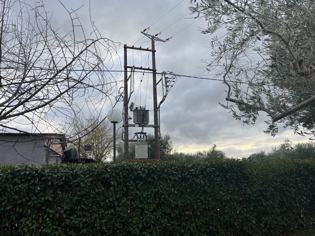

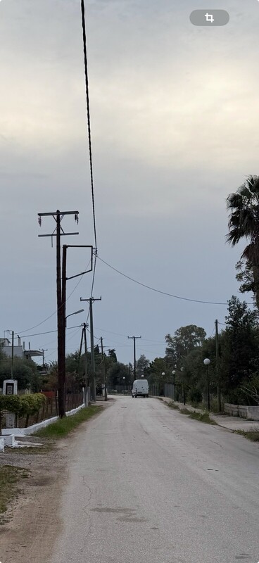

Vasilkg Δημοσιεύτηκε May 27, 2025 at 08:21 πμ Συγγραφέας Δημοσιεύτηκε May 27, 2025 at 08:21 πμ On 26/5/2025 at 9:09 ΜΜ, ΑΛΕΞΑΝΔΡΟΣ12 said: Η ελληνική νομοθεσία ορίζει ότι η ελάχιστη απόσταση κατοικιών πρέπει να είναι 20 μέτρα για τις γραμμές υψηλής τάσης 66KV ή 150KV και 25μ για τις γραμμές υπερυψηλής τάσης 400KV. Είχα το ίδιο ακριβώς πρόβλημα , προειδοποίησα ότι θα υποβάλλω μήνυση και ήρθαν και κάνανε αναδρομολόγηση των καλωδίων. Καλημέρα και ευχαριστώ πολύ για την απάντηση ! Πράγματι και εγώ έχω πιέσει πολύ με τέτοια επιχειρήματα και κατάφερα να με καλέσει η διευθύντρια τον Ιανουάριο και να μ΄ενημερώσει για την νέα δρομολόγηση που είναι στις φωτό και είναι χωρίς τα καλώδια !!!. Αναμένω από τότε να πάρουν τα καλώδια από την στέγη μου και να τοποθετηθούν στους νέους στύλους (στη φωτό) αλλά τίποτα. Τώρα έχουν εξαφανιστεί δεν απαντούν στα τηλέφωνα και δεν αναλαμβάνει και κανείς ούτε μηχανικός ούτε μηχανολόγος (ιδιώτης που επικοινωνώ) να συντάξει μία τεχνική έκθεση προκειμένου να υποβάλλω καινούριο αίτημα επισήμως. Είμαι σε απόγνωση αλλά το παλεύω. Κάθε συμβουλή σας ευπρόσδεκτη. [email protected]. Ευχαριστώ πολύ!
