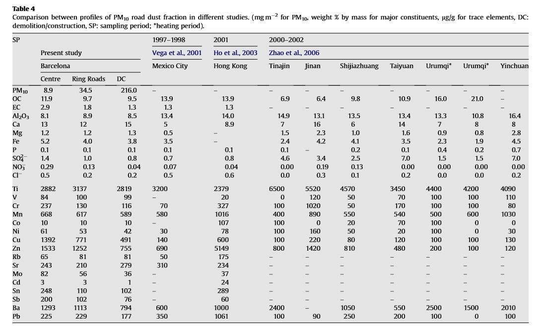

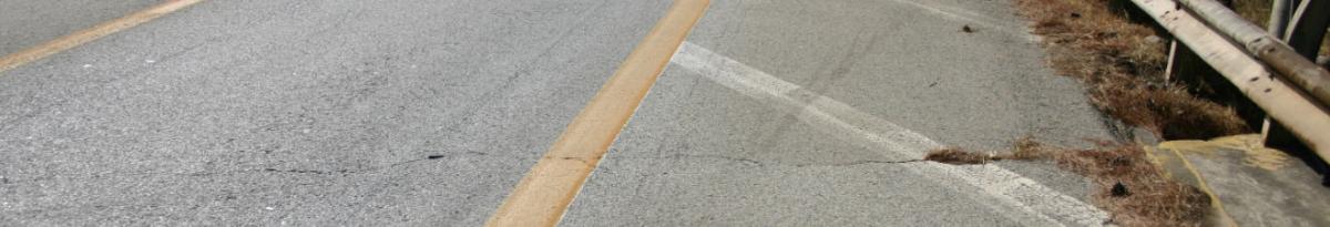

Κεφαλόδεσμος σε γέφυρα. Έλλειψη αρμού στεγάνωσης και τα αποτελέσματα. Το βάζω διότι το Ph βρέθηκε στα 6,5-7 και ο λόγος είναι οτι η φθορά των ελαστικών δημιουργούν chemical attack το οποίο εκτός του γεγονότος οτι καταστρέφουν τον χάλυβα καταστρέφουν και το σκυρόδεμα μέσω εσωτερικών διαρρήξεων.
Θα πρέπει να καταλάβουμε οτι η φθορά των ελαστικών "tyre black dust" περιέχει μια πληθώρα χημικών ενώσεων οι περισσότερες απο τις οποίες έχουν καταστροφικό χαρακτήρα για το οπλισμένο σκυρόδεμα. Για τον σκοπό αυτό οι μεμβράνες στεγανοποίησης θα πρέπει να έχουν πιστοποιητικά ανθεκτικότητας στα παραπάνω χημικά (τυπική ανάλυση στην φωτό). Το πρόβλημα γίνεται πιο σοβαρό με τους ασφαλτοτάπητες ανοικτού πορώδους που μαζί με το βρόχινο νερό κάνουν ένα άκρως επικίνδυνο χαρμάνι που έχει μετρηθεί οτι μπορεί ακόμα να είναι και τοξικό. Εαν επιπλέον πρόβλημα που πρέπει ο μελετητής να έχει στο μυαλό του είναι οτι τα πιστοποιητικά των μεμβράνων θα πρέπει να αναφέρονται σε θερμοκρασίες +60 βαθμών αφού το καλοκαίρι η θερμοκρασία των πόρων του τάπητα μπορεί εύκολα να ξεπεράσει τους 50 βαθμούς.
Αυτή λοιπόν η μικρή ρωγμή ή εαν θέλετε ελάχιστη μελετητική  λεπτομέρεια μπορεί να θέσει την μεγαλύτερη γέφυρα στον κόσμο εκτός λειτουργίας εντός δεκαετίας.
Ενα άρθρο απο το ΑΠΘ εδω
για να δούμε και τα οργανικά παράγωγα της φθοράς. Βάζω και μια αναφορά περισσότερο για περιβαλλοντικούς λόγους.

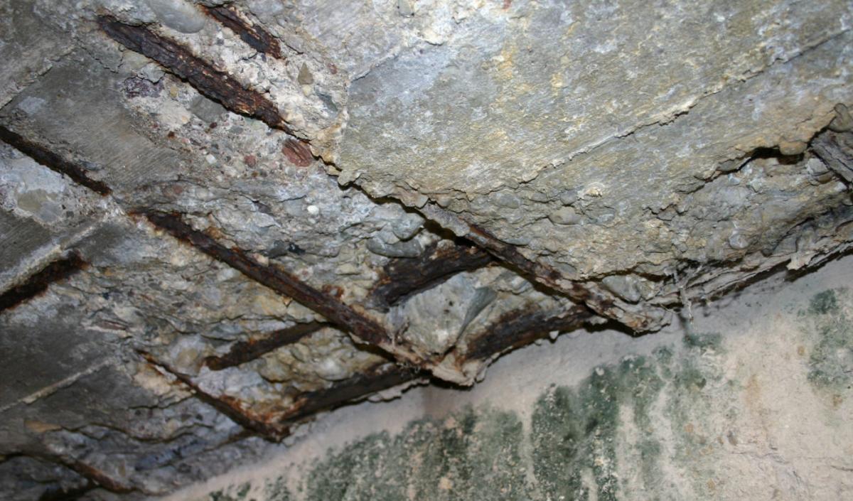

Επειδή πολλοί με ρωτάτε πως επιθεωρούμε δεξαμενές, πισίνες κλπ που δεν υπάρχει πρόσβαση.
α) Ο πρώτος έλεγχος γίνετε εσωτερικά με pulse echo ακόμα και πάνω απο πλακάκια για να δούμε εαν υπάρχουν κενά στα τοιχία.
β) Μαγνητογράφος μπορεί να μας βρει τον οπλισμό αλλα θα κάνει λάθος στο Φ. καλύτερα να κάνουμε αξονικό C-Scan

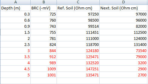

γ) Ο έλεγχος διάβρωσης γίνετε με ειδικά ηλεκτρόδια εδάφους Burried Reference Electrodes σε οπές στο πρανές κοντά στο τοιχίο σε συνεργασία με Wenner probe. Με το Wenner probe ψάχνουμε να βρούμε τις διακυμάνσεις της ηλεκτρικής αντίστασης του εδάφους.
Σας βάζω κάποιες πραγματικές μετρήσεις για να καταλάβετε. Στην στήλη του Half Cell μπορεί κάποιος να πει οτι υπάρχει διάβρωση απο το πρώτο μέτρο. Στην πραγματικότητα δεν υπάρχει διότι το ηλεκτρόδιο επηρεάζετε απο την αντίσταση του εδάφους. Για αυτό θα πρέπει να κάνετε ένα Wenner μακρυά απο την δεξαμενή για να δώσετε reference. Η διάβρωση ξεκινάει απο το βάθος των 3 μέτρων που έχουμε την πρώτη σοβαρή απόκλιση μεταξύ των Wenner. Προφανώς η τιμή του Half Cell δεν είναι -844 mV στον σκυρόδεμα αλλα πολύ μικρότερη. Περίπου -230mV. Γράφω το παρόν διότι πολλές φορές απο λάθος διαχείριση της πληροφορίας έχω δει να ανοίγουν τα πρανή δεξαμενών χωρίς λόγο.

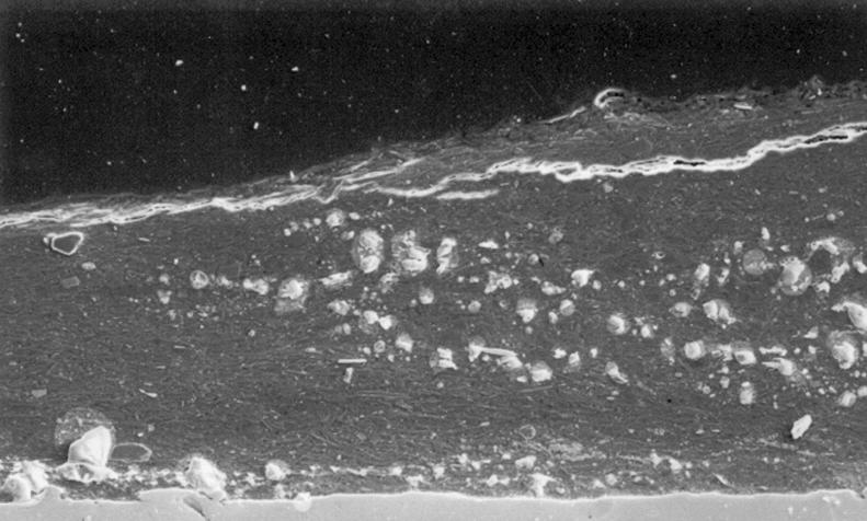

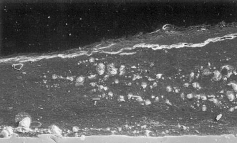

4. Η ποιότητα μια βαφής εξαρτάται απο το πόσο μπορεί να διατηρήσει της μηχανικές της ιδιότητες αλλα και την απόχρωση του χρώματος. Αυτό εξαρτάται απο το εάν τα στερεά είναι ευαίσθητα στην ηλιακή ακτινοβολία και κατα πόσο η διασπορά τους είναι ομοιόμορφη. Στην φωτό βλέπουμε μια βαφή με μη ομοιόμορφη κατανομή στερεών. Η μη ομοιόμορφη κατανομή θα δημιουργήσει μη ομοιόμορφη απορρόφηση και ανάκλαση της ηλιακής ακτινοβολίας με αποτέλεσμα η βαφή να έχει περιορισμένο εύρος ζωής (photodegradation).
5. Πρόσφυση στο υπόστρωμα. Ατελής πρόσφυση είναι το πλέον κλασσικό σύμπτωμα αστοχίας. Οι περισσότεροι κατασκευαστές θα κατηγορήσουν το υπόστρωμα ή την θερμοκρασία κατά την εφαρμογή. Αυτό βέβαια είναι μόνο to 1/3 της αλήθειας. Τα άλλα 2/3 βρίσκονται στην χημεία της πρόσφυσης και ειδικότερα στο δεσμό της επιφάνειας της βαφής προς το υπόστρωμα. Εδω υπάρχουν 3 τύποι
