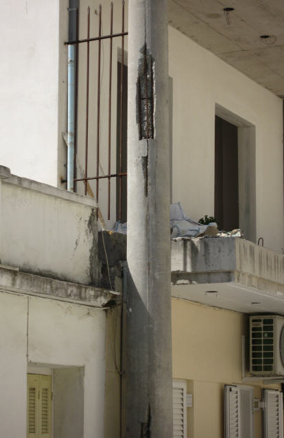

απο τα περιεχομενα μπορειται να καταλαβαιτε οτι δεν ειναι ευκολο. Φανταστειτε οτι στην Αμερικη το δινεις εξετασεις για να παρεις αδεια. Το λεγαμε με τον Θαναση και γελαγαμε οτι κατι τετοιο δεν διδασκεται στην Ελλαδα. Εαν γινει δεν περναει κανενας.
Παιδια τα πραγματα ειναι απλα. Δεν υπάρχει πιθανότητα να μην βρεθει προβλημα στα παλια κτιρια. Εαν περιμενετε να βγαλετε μεροκαματο με τα νεα συγνωμη αλλα το παιχνιδι ειναι στημένο απο τους παλιους μηχανικούς και τα γνωστα γραφεία. Εγω βλεπω μονο παλια κτιρια και θα γίνει σκωτομος. Βγαινουνε αερητζηδες πήραν και ενα λογισμικό και το παιζουν θεοί. Τους ξέρω. Τελικά μέσα σε δυο χρόνια η λογική τους κτυπάει πίσω και ξεκινουν τα σεναρια και τις δικαιολογίες. Οι γνώσεις υπάρχουν, οι τεχνολογια το ιδιο, έχουμε και 3-4 εταιρειες επιθεώρησης, τα υλικα επισκευής το ίδιο. Φιλος και καλός συνεργατης του λέει του πελάτη του δεν πληρώνεις επιθεώρηση δεν σε αναλαμβάνω. Δεν έχεις λεφτά και θέλεις να φτιαξεις το καρκίνο με ασπιρίνη, πέθανε. Τι να κάνουμε εαν δίνεις πιο πολλά σε καφέδες.
Υπάρχουν πολοί μύθοι θα μιλήσω κάποια φορά. Οπως δεν έπεσε τόσα χρόνια αρα ειναι καλό ή δεν βλέπω τίποτα. Αντε να μην τα βάλω με το ταχύ οπτικό ελεγχο που στέλνουν κατι νέους μηχανικούς που ξέρουν μονο λογισμικό και βγάζουν διάγνωση με το μάτι ή ακόμα και με το 2βαθμιο αλλα οι ίδιοι λένε για ΚΤΧ και ΚΑΝΕΠΕ και μετρήσεις. Ο μηχανικός τι ακρη να βγάλει.

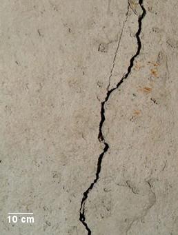

ρωγμη σε θεμελειωση βάζω και κλιμακα. Να κάνουμε ενεση σε 1.7 εκ ανοιγμα? Κανουνε οπως γράφω xray θα βάλω φωτο σε λίγο.

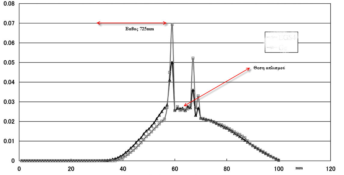

1. Ενέσεις ρητινών στις ρωγμές που έχουν προκληθεί από κάποιο αίτιο (όχι από διάβρωση). Εγχύεται ρητινοειδής κόλλα στην ρωγμή με ενέσιμο τρόπο. Αυτή η διαδικασία επισκευής εφαρμόζεται σε ρωγμές εύρους 0,1mm έως mm. Από πειραματικά αποτελέσματα έχει προκύψει ότι μπορεί να επιτευχθεί πλήρης επισκευή των ρωγμών και επαναφορά της μονολιθικότητας του στοιχείου.
Το φαινόμενο της ρωγμης χωρίς διάβρωση ειναι αρκετά τυχαίο και με μικρη πιθανοτητα. Ο Καθ. Δριτσος δίνει μια μινιμουμ τιμη ο.1χιλιοστα ενω αφήνει το μαξιμουμ ελευθερο. Το βαζε επειδη κολαει με τα προηγουμενα.
Παιδια συνηθως οι ρωγμες παρουσιάζουν ενα σχημα V. Τα βάθος τους στις περισσοτερες φορές ειναι και πίσω απο τον οπλισμό. Οι ρυτίνες δεν φτάνουν πίσω απο τον οπλισμό σε καμία περίπτωση. Επίσης η πρόσφυση σε οπλισμό δεν είναι γνωστή.
Με το φτωχό μου το μυαλό πιστευω οτι μια τετοια ρωγμή δεν επισκευάζεται τόσο απλά. Διοτι
1. δεν ξέρουμε τον μηχανισμό δημιουργίας της,
2. δεν ξερουμε εαν ειναι ενεργη (δηλαδη μεγαλωνει)
3. δεν ξερουμε εαν με την ενεση θα δημιουργησουμε προβλημα αλλού.
Η ρυγμάτωση εστω και χωρίς διάβρωση ειναι η αντιδραση του στοιχείου σε μια φόρτιση ή αλλαγή βαθμων ελευθεριας. Το στοιχείο και στην προκείμενη περίπτωση το σκυρόδεμα ρυγματώνει απο εφελκυσμό. Εαν έγινε μετά απο κάποιο δυναμικό γεγονός τότε μπορούμε να υποθέσουμε οτι φταει αυτό. Εαν οχι τότε έχουμε καταστάσεις ρυγματωσης λόγω επαναλαμβανομενων φορτίων. Το φορτία αυτα εαν η ρωγμη εχει φτάσει σε μεγέθοι ανοιγματος >0.5 χιλιοστα θα πρέπει να τα βρούμε. Συνηθως βάζουμε μυκηνσιόμετρα και μετράμε για 2-3 βδομάδες. Εαν το ανοιγμα συνεχίζει να μεγαλώνει τότε έχουμε πρόβλημα που δεν φτιαχνετε με ρυτίνη.
Σκεφτείτε οτι η ρωγμη ειναι ενας τρόπος energy release η δημιουργία νεας επιφανειας (ρωγμής) εκκλυει ενεργεια.
Κατι άλλο που πρέπει οπωσδηποτε να δούμε. Ειναι οι συνδετηρες καλά τοποθετημένοι? Εχουν υποστοί μετακίνηση. Για μένα τα πράγματα δεν ειναι τοσο απλα με τις ενέσεις. Ο μηχανικός θα πρέπει να ειναι πολύ σίγουρος πριν την κάνει. Εαν υπάρχει τασικό πρόβλημα και δεν το βρούμε τότε η ένεση θα μετατοπίσει το πρόβλημα αλλού και αυτη την φορα μπορεί να είναι χειρότερο.
Καθε άλλο. Εβαλα καποια πειραματικα απο την Lafarge. Την στιγμη που υπάρχει ρηγματωση λόγω διάβρωσης σε επικάλυψη >10 χιλιοστων δεν εχουμε συναφεια.
Θα πρεπει να ξακαθαρίσουμε συναφεια υπο μορφή μετάδοσης μέσω διατμητικών και όχι συνάφεια μεσω τριβής. Η πρωτη ειναι αυτή που μετράμε στο εργαστηριο. Η δευτερη παραμένει και μετα απο ρυγματωση. Δηλαδη μερικά κομμάτια ρυγματωμένα παραμένουν στον οπλισμό. Η isostrain condition προφανως δεν υπάρχει.

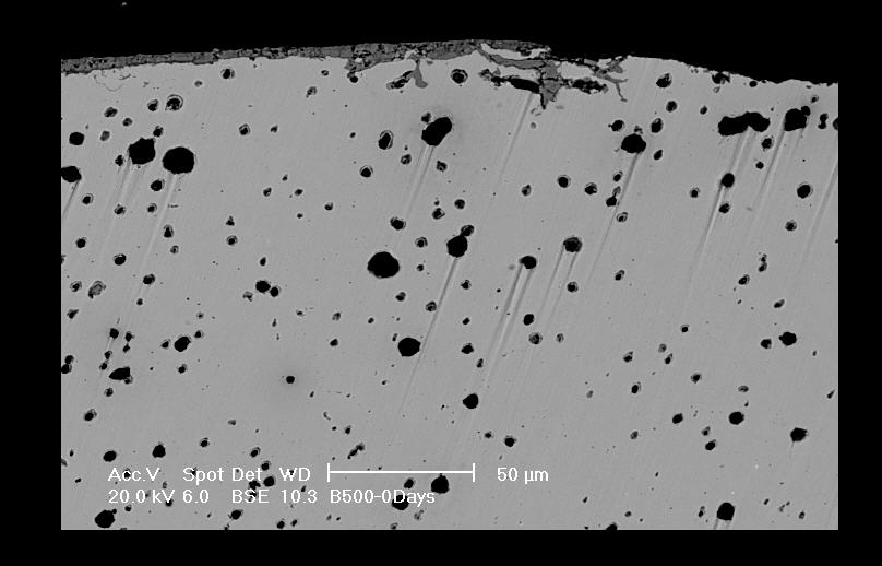

3 ΣΥΜΠΕΡΑΣΜΑΤΑ
Στην παρούσα εργασία παρουσιάσθηκαν αποτελέσματα από δοκιμες ξολκεύσεως σε ράβδους με σημαντικό βαθμό επιφανειακής διαβρώσεως (από 424gr/m2 έως 1578gr/m2).
Από τα διαγράμματα της δυνάμεως εξολκεύσεως συναρτήσει της ολισθήσεως προέκυψε ότι ο βαθμός επιφανειακής διαβρώσεως δεν επηρεάζει τις συνθήκες αγκυρώσεως της ράβδου.
Τόσο η μέγιστη αναπτυσσόμενη δύναμη όσο και η αντίστοιχη ολίσθηση δεν φαίνεται να επηρεάζονται από τον βαθμό διάβρωσης, αλλά ούτε και ο καθαρισμός των ράβδων από την επιφανειακή σκουριά είχε ως συνέπεια αλλαγή της συμπεριφοράς.
Πάντως σημειώνεται ότι το όριο που ορίζει ο Κανονισμός Τεχνολογίας Χαλύβων (350gr/m2) έχει προκύψει από την δυνατότητα που έχει το σκυρόδεμα αφομοιώσει τα οξείδια και να ανασταλεί η περαιτέρω διάβρωση του οπλισμού.
Γι αυτό, στις περιπτώσεις με σημαντική επιφανειακή διάβρωση, είναι απαραίτητο να απομακρύνεται επιμελώς η επιφανειακή σκουριά όχι τόσο για λόγους συνάφειας όσο, κυρίως, για την προστασία του οπλισμού από περαιτέρω διάβρωση.

Η ερώτηση του τέρρυ αφορούσε τον εκτεθειμένο οπλισμό και τη χρήση του στη συνέχεια και επί αυτού απάντησα για τη συνάφεια
Βάζω κομμάτια απο το paper διοτι υπάρχει συγχυση.
Ελήφθησαν δοκίµια ράβδων χάλυβα από αναµονές υποστυλωµάτων σε εγκαταλελειµµένο
παραθαλάσσιο εργοτάξιο. Οι ονοµαστικές διάµετροι των ράβδων ήταν από Φ12 έως και Φ22. Η
κοπή έγινε µε τέτοιο τρόπο ώστε η υπάρχουσα σκουριά να µην αποσπασθεί από τις ράβδους λόγω
κρούσεων ή τριβών µε άλλα αντικείµενα. Από την κάθε ράβδο αποκόβονταν δύο τεµάχια για την
παρασκευή δοκιµίων εξολκεύσεως. Από τα δύο τεµάχια, το ένα χρησιµοποιούταν αυτούσιο (χωρίς
να αφαιρεθεί καθόλου σκουριά) ενώ το άλλο χρησίµευε προηγουµένως για την µέτρηση του
βαθµού διάβρωσης. Ο βαθµός διάβρωσης κάθε ράβδου µετρήθηκε στο ΚΕΔΕ. Η µέτρηση έγινε µε
εµβάπτιση της ράβδου σε υδατικό διάλυµα HCl και αναστολέα διάβρωσης
(εξαµεθυλενοτετραµίνη) µέχρι σταθερού βάρους. Εγινε αναγωγή της απώλειας βάρους στην
παράπλευρη επιφάνεια της ράβδου (το αποτέλεσµα σε gr/m2 φαίνεται στον Πίνακα 1). Η ελάχιστη
τιµή της επιφανειακής διάβρωσης ήταν 424gr/m2 και η µέγιστη 1578gr/m2. Μετά το πέρας της
µετρήσεως αυτής, οι ράβδοι, που ήσαν πλέον τελείως απαλλαγµένες από επιφανειακή σκουριά,
χρησιµοποιήθηκαν για την παρασκευή δοκιµίων. Κάθε ράβδος τοποθετήθηκε σε καλούπι διαστάσεων 20*20*25cm µε τρόπο ώστε τα δύο άκρα της ράβδου να προεξέχουν διαµπερώς από τις δύο απέναντι πλευρές του δοκιµίου (Σχ. 1).
Μιλάμε λοιπόν για δοκιμές που έγιναν μετά απο πολυ καλό καθαρισμό.

Αθανατη ΔΕΗ. Η κολώνα ειναι 7 χρόνων.
Ειναι φωτογραφία απο ηλεκτρονικό μικροσκοπιο σάρωσης και βλεπουμε B500c. Τα μαυρα ειναι πόροι απο την χυτευση. Για να μην νομιζεται οτι ο χαλυβας μας ειναι καλός.
