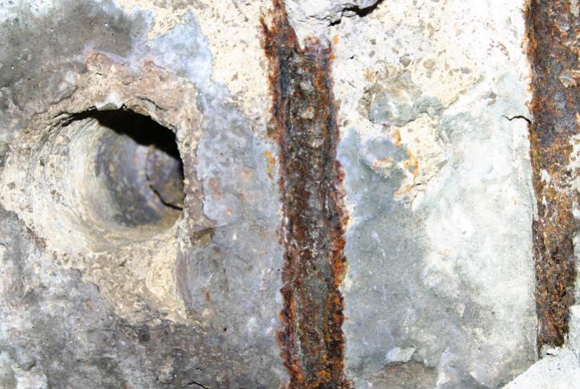

Ροδοπουλος Δημοσιεύτηκε December 20, 2010 at 02:40 μμ Συγγραφέας Δημοσιεύτηκε December 20, 2010 at 02:40 μμ Αυτό με τα 11 MPa. Τα χλωριόντα είναι 0.23% κβ σκυροδέματος. Αυτό που βλέπετε είναι το επισκευασμένο πριν απο 3 χρόνια. Τα χλωριόντα μετρήθηκαν σε βάθος 120 χιλ και αποτελεί κλασσικό παράδειγμα οτι δεν είναι απο εξωτερική προσβολή αλλα απο άλατα που μπήκαν στο σκυρόδεμα ή υφάλμυρο νερό.
Ροδοπουλος Δημοσιεύτηκε December 21, 2010 at 11:35 πμ Συγγραφέας Δημοσιεύτηκε December 21, 2010 at 11:35 πμ 1. Κάντε ελεγχο για να βρείτε τα αίτια του προβλήματος. 2. Κάντε έλεγχο για να βρείτε την έκταση του προβλήματος 3. Αποφύγετε τα τοπικά μερεμέτια, απλά θα μετακινήσετε το πρόβλημα αλλού. Ο έλεγχος πρέπει να σας δώσει τα όρια της επισκευής. 4. Καθαρίστε διεξοδικά την όπλιση περιμετρικά. Εαν φοβάστε υποστυλώστε. 5. Κοιτάξτε για βελονισμούς. Σε ποσοστό πάνω απο 80% προέρχονται απο χλωριόντα. 6. Επειδή δεν είναι κοντά στην θάλασσα δεν σημαίνει οτι δεν έχει χλωριόντα. 7. Ο δείκτης ενανθράκωσης είναι δείκτης πεχα. Η πτώση του δεν οφείλετε μόνο στους ρύπους. 8. Εαν υπάρχουν χλωριόντα ή χημική προσβολή οι αναστολείς δεν σας παρέχουν προστασία εαν η προσβολή δεν καθαριστεί. 9. Μην βάζετε αναθρακουφάσματα εαν δεν ειστε σίγουροι οτι δεν υπάρχει ανοδική υγρασία. Επίσης καταλάβετε οτι μετα το ύφασμα δεν θα ξαναπάρετε ενδείξεις διάβρωσης. 10. Τα υφάσματα θα πρέπει να μπαίνουν με μικρά κενά 1-2 εκ για να επιτρέπουν διαπνοή. 11. Καθαρίστε και μετρήστε την εναπομένουσα διατομή. Εαν έχετε χάσει πάνω απο 5%, ξέρετε τι κάνετε.... 12. Αποφλοιώσεις σημαίνουν απώλεια συνάφειας. Για την επαναφορά κάντε χρήση κονιαμάτων με αντοχή κοντά στην αντοχή του σκυροδέματος. Αποφύγετε μεγάλα πάχη με ένα πέρασμα. Εαν το σκυρόδεμα σας είναι Β160 ή Β225 αποφύγετε κατηγορίες R3, R4. Κατασκευάστε δική σας κονία. Δώστε μόνο τα τελευταία 1-2 εκ της επικάλυψης με R3, R4. 13. Ο υδροφοβισμός και η βαφή είναι η καλύτερη προστασία της επισκευής. Ακολουθήστε το πρότυπο του ΕΝ 1504. 14. Εαν υπάρχουν χλωριόντα στην μάζα του σκυροδέματος η καθαίρεση ή χρήση γαλβανικής/καθοδικής είναι απαραίτητη. 15. Η φθηνότερη λύση ποτέ δεν θα σας δώσει την απαιτούμενη ζωή.
