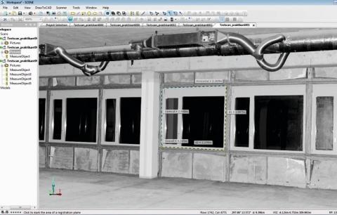

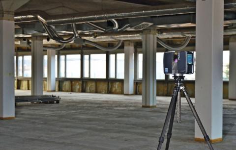

georg coco Δημοσιεύτηκε February 14, 2013 at 09:22 μμ Δημοσιεύτηκε February 14, 2013 at 09:22 μμ Το βρήκα στο dbz.de laser scanner για αποτυπώσεις κτιρίων και εξοπλισμού...
