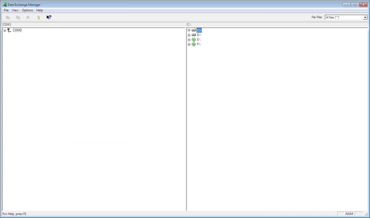

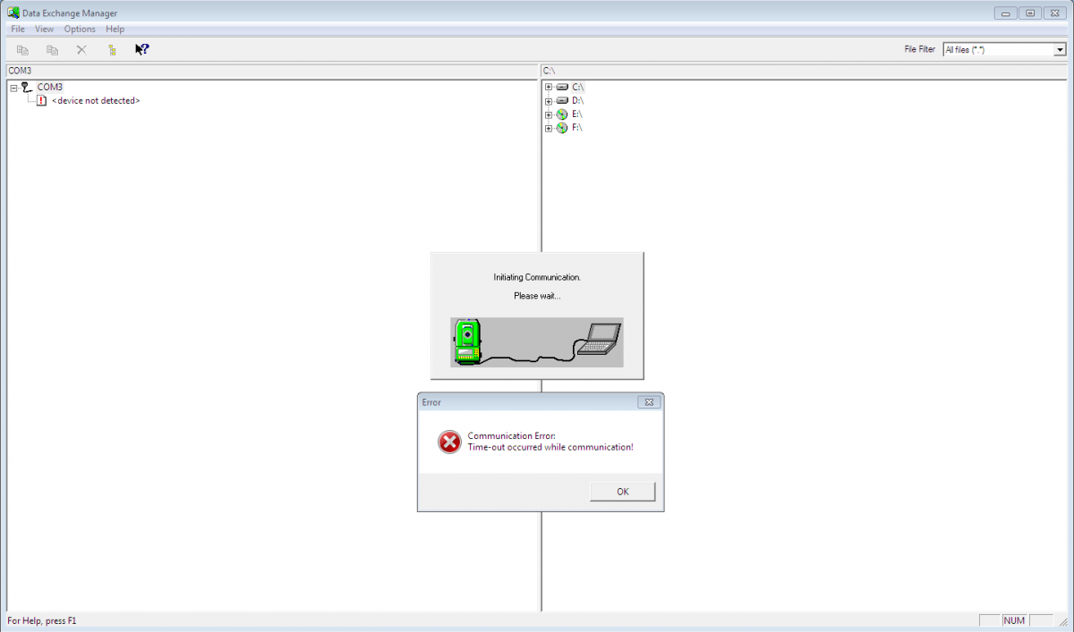

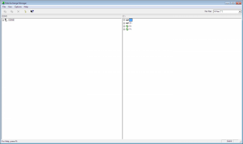

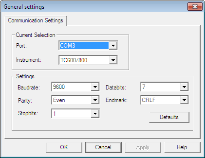

free Δημοσιεύτηκε October 25, 2013 at 09:32 μμ Δημοσιεύτηκε October 25, 2013 at 09:32 μμ Καλησπέρα σε όλους σας! Έχω πρόβλημα με την σύνδεση του συγκεκριμένου Γεωδαιτικού Σταθμού με το Leica Survey Office μέσω του οποίου θέλω να εξάγω τις συντεταγμένες των σημείων που κατέγραψα με το μηχάνημα. Επειδή το έχω δανειστεί από έναν φίλο δεν γνωρίζω ακριβώς την διαδικασία μεταφοράς των αρχείων και μάλλον κάνω κάτι λάθος (ο φίλος που μου το δάνεισε έχει μαύρα μεσάνυχτα, ότι και να πείτε έχετε δίκιο!). Όταν ανοίξω το πρόγραμμα και πάω στην εντολή Settings μου εμφανίζει την εικόνα Leica Survey Office 1 όπου έχει τις σωστές ρυθμίσεις. Όταν ανοίξω το πρόγραμμα και πάω στο Data Exchange Manager εμφανίζεται η πιο κάτω εικόνα Leica Survey Office 2. Όταν επιλέξω να ανοίξω το COM3 από την αριστερή πλευρά της εικόνας και προσπαθήσει να κάνει σύνδεση με το μηχάνημα μου εμφανίζει την ένδειξη που φαίνεται στην εικόνα Leica Survey Office 3 και στην συνέχεια την εικόνα Leica Survey Office 4 (Το μηχάνημα είναι ενεργό όταν κάνω την διαδικασία). Είμαι σχεδόν σίγουρος ότι κάνω κάτι λάθος!!! Αν μπορείτε σας παρακαλώ βοηθήστε!!!
ΘΕΟΧΑΡΗΣ Δημοσιεύτηκε October 26, 2013 at 07:15 πμ Δημοσιεύτηκε October 26, 2013 at 07:15 πμ 1.βεβαιώσου ότι έχεις συνδέσει Η/Υ και Γεωδαιτικό Σταθμό στην com3 ότι είναι η σωστή,επιλεγμένη θύρα 2.έλεγξε στον γεωδαιτικό σταθμό τις παραμέτρους-communication settings δηλ.bautrate.parity,stopbits κλπ να είναι ίδια με το Data Exchange Manager του Leica Office

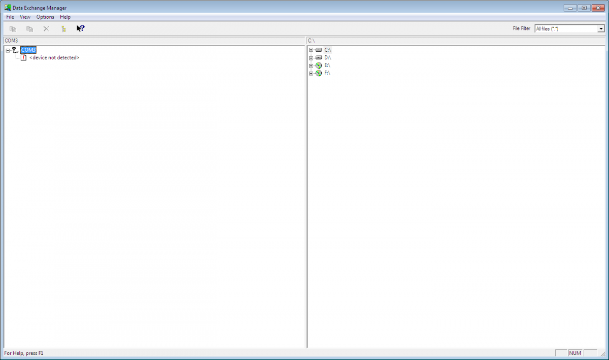

free Δημοσιεύτηκε October 26, 2013 at 07:31 πμ Συγγραφέας Δημοσιεύτηκε October 26, 2013 at 07:31 πμ Καλημέρα και σε ευχαριστώ για την βοήθεια!!! Από το menu → conf → interface → είναι επιλεγμένα τα εξής : BAUD = 9600 PARITY = EVEN ENDMARK = CR/LF Που αντιστοιχούν με τις ρυθμίσεις του προγράμματος. Πήρα ένα καλώδιο μετατροπής της εξόδου του αρχικού καλωδίου του μηχανήματος σε USB για να καλύψω την πιθανότητα μη αναγνώρισης του παλιού καλωδίου επειδή έχω Windows 7. Αυτό που άλλαξε στο παράθυρο του Data Exchange Manager του προγράμματος είναι η παρακάτω εικόνα με την εμφάνιση του COM5 χωρίς όμως να μπορεί να κάνει πάλι επιτυχημένη σύνδεση με το μηχάνημα!!

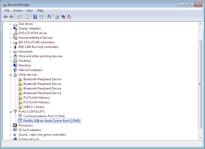

free Δημοσιεύτηκε October 26, 2013 at 08:00 πμ Συγγραφέας Δημοσιεύτηκε October 26, 2013 at 08:00 πμ Πήγα και έλεγξα το PORT και όπως φαίνεται και από την επόμενη φωτογραφία έχει COM1 & COM5. Επομένως το COM3 που αρχικώς μου εμφάνιζε δεν μπορούσε να την εντοπίσει. Μετά όμως που εμφανίστηκε και η COM5 γιατί δεν μπορεί να κάνει την σύνδεση? Αν σας έχω πρήξει συγγνώμη!!!
k.lyb. Δημοσιεύτηκε October 26, 2013 at 08:05 πμ Δημοσιεύτηκε October 26, 2013 at 08:05 πμ Για να συνδεθεί μέσω usb στη com5 χρειάζεσαι drivers. Μέσω com1 και απλού καλωδίου δεν χρειάζεσαι drivers.
