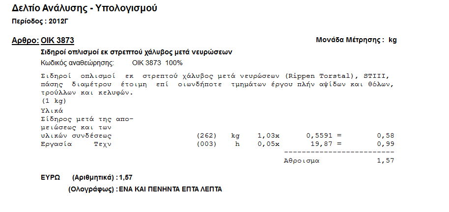

georgegaleos Δημοσιεύτηκε December 8, 2015 at 01:32 μμ Δημοσιεύτηκε December 8, 2015 at 01:32 μμ (edited) Μάλλον εγώ είμαι καταμπερδεμένος και μπερδεύω και εσένα. Το ζητούμενο είναι να προσδιορίσουμε σήμερα (η έστω το Γ τρίμηνο του 2012 για να το κάνουμε πιο εύκολο) ποια είναι η "επίσημη" τιμή της εργασίας 3873 με βάση τον ΑΤΟΕ. Σε αυτή την κατεύθυνση μάλλον το αρχείο με τις αναθεωρήσεις συντελεστών δεν βοηθάει μιας που αναφέρεται στο 1992.... (Σωστά) Φαίνεται πως το σωστό αρχείο είναι το "Αναλυτικά Τιμολόγια Γ Τρίμηνο 2012" (http://www.pesede.gr/sites/default/files/upload/at_atoe_201203.pdf) όπου δίνονται "βασικές τιμές" για τις εργασίες και δίνει απευθείας τιμή εφαρμογής για την εργασία 3873 ίση με 1,569 (το Γ Τρίμηνο 2012). Οπότε μάλλον αυτή είναι η τιμή που ψάχνω για το 2012. (Σωστά, η αναλυσή της είναι στο συνημμένο) ΥΓ1: Αν θέλω αυτή την τιμή να δω πόσο είναι σήμερα, τότε θα πρέπει να εφαρμόσω τους γενικούς δείκτες τιμών καταναλωτή όπως λέει και στο Ν.4313/2014, άρθρο 70. (Σωστά) Ωστόσο, λίγους μήνες μετά με το ΦΕΚ363Β/19.02.2013 (ενιαίο τιμολόγιο για τα οικοδομικά), την εν λόγω εργασία με κωδικό 38.20.02 (ΟΙΚ 3873) την δίνει με τιμή 1,07 (βλέπε σελίδα 939 του ΦΕΚ pdf). Οπότε εγώ ποια τιμή κρατάω... την 1,569 η την 1,07? (Εξαρτάται το πότε έχει δημοπρατηθεί το έργο σου) ΥΓ2: Παρεμπιπτόντως πως και έχουν τόσο μεγάλες διαφορές μέσα σε μόλις 6 μήνες? Η μήπως συγκρίνω διαφορετικά πράγματα? (Σωστά πράγματα συγκρίνεις σε μεγάλο βαθμό ως προς την εργασία, όχι ως προς την τιμή. Τα Ενιαία Τιμολόγια στο μεγαλύετρο μέρος τους, αν όχι σε όλο τους, έχουν κατά πολύ μικρότερες τιμές σε σχέση με τα Αναλυτικά. Είναι διαφορετική φιλοσοφία σύνταξης Αναλυτικών και Ενιαίων Τιμολογίων. Τα Ενιαία είναι πιο πολύ κοντά στις πραγματικές τιμές αγοράς, με στοχό να δίνονται μικρότερες εκπτώσεις στους διαγωνισμούς ... πράγμα που γενικά αστόχησε !!!) Quote: georgegaleos Επίσης πρέπει να ξεκαθαρίσεις ότι οι συντελεστές αναθεώρησης δεν είανι τυχαία νούμερα αλλά προκύπτουν ως πηλίκο: της τιμής Α = ΤΙΜΗ ΕΦΑΡΜΟΓΗΣ ΑΝΑΛΥΣΕΩΣ ΚΑΤΑ ΤΗΝ ΠΕΡΙΟΔΟ ΑΝΑΘΕΩΡΗΣΕΩΣ διά της τιμής A0 = ΤΙΜΗ ΕΦΑΡΜΟΓΗΣ ΑΝΑΛΥΣΕΩΣ ΚΑΤΑ ΤΗΝ ΠΕΡΙΟΔΟ ΕΚΚΙΝΗΣΕΩΣ Ναι , ΟΚ. Είναι ξεκάθαρο. Απλά διαπιστώνω ότι τα αρχεία με με τους συντελεστές έχουν αναφορά το 1992 οπότε τα αγνοώ στην δική μου περίπτωση. Είναι ξεκάθαρο. Απλά διαπιστώνω ότι τα αρχεία με με τους συντελεστές έχουν αναφορά το 1992 οπότε τα αγνοώ στην δική μου περίπτωση. (Σωστά) Quote: georgegaleos |Στο 2ο υποερώτημά σου το Link που αναφέρεις και εντός υπάρχει ένα αρχείο που γράφει με κοκκινα γράμματα "Σύγκριση παλαιών νεων τιμών ..." το |αρχείο δεν κάνει καμμία σύγκριση απλά περιέχει τα Ενιαία τιμολόγια (Οικοδομικά) μια συγκεκριμένης περιόδου που εκδόθηκαν. Δεν κάνει καμμια |απολύτως σύγκριση. Στην αρχή δεν φαίνεται αλλά αν κάνεις scroll down και πας σελίδα 52 όπου υπάρχει το άρθρο 38.20.02 (ΟΙΚ 3873) που με ενδιαφέρει, θα δεις σε κόκκινη παρένθεση την νέα τιμή την στιγμή σύνταξης του εν λόγω συγκριτικού αρχείου.... (Η σύγκριση που κάνει ΔΕΝ αφορά σε σύγκριση Αναλυτικών Τιμολογίων με Ενιαία Τιμολόγια, αλλά συγκρίνει την τιμή σε δύο διαφορετικές εκδόσεις των Ενιαίων Τιμολογιών ... η κόκκινη τιμή αφορά στην προηγούμενη έκδοση (αναπροσαρμογή- βελτιώση-προσθήκη) των Ενιαίων Τιμολογιών) Edited December 8, 2015 at 01:35 μμ by georgegaleos
basiliou Δημοσιεύτηκε December 8, 2015 at 01:47 μμ Συγγραφέας Δημοσιεύτηκε December 8, 2015 at 01:47 μμ ΟΚ , νομίζω ξεμπερδευτήκαμε. Παρεμπιπτόντως το screen shot που έβαλες και εξηγεί πως προκύπτει του ΟΙΚ 3873 που το βρίσκω...? Με ενδιαφέρει!
georgegaleos Δημοσιεύτηκε December 8, 2015 at 01:55 μμ Δημοσιεύτηκε December 8, 2015 at 01:55 μμ Βγαίνει από πρόγραμμα. Και για να σε βοηθήσω ως προς τον υπολογισμό της επικαιροποιημένης τιμής βάση του ΓΔΤΚ λάβε και τα παρακάτω. Για τον υπολογισμό με βάση των ΓΔΤΚ θα πάρεις από εδω στην Χρονοσειρά το "(4).Μηνιαια Εξέλιξη Γενικου ΔΤΚ (2009=100,0) ( Ιανουάριος 1959 - Οκτώβριος 2015 )" Επειδή η λογική αναθεωρήσεων των τιμολογίων "παίζει" με τρίμηναα) Θα υπολογισεις τον Μ.Ο του Δ'τριμ.2012 (όχι το Γ'2012 γιατί η αναθεώρηση τρέχει στο αμέσως επόμενο τρίμηνο και όχι εντός του ίδιου τριμήνου)β) Θα υπολογισεις τον Μ.Ο του Γ'τριμ.2015 (για το Δ'15 δεν έχουν εκδοθεί όλοι οι μήνες)γ) Θα πάρεις το πηλίκο (β)/(α) και με αυτό θα πολ/σεις την τιμή του άρθρου σου για να βρείς την "επικαιροποιημένη τιμή" στο Γ'15.Κατά πάσα πιθανότητα θα έχεις αρνητική αναθεώρηση, δηλ. ο συντελεστης (πηλίκο) θα είναι <1, λόγω της οικονομικής κατάστασης της χώρας.

basiliou Δημοσιεύτηκε December 8, 2015 at 03:51 μμ Συγγραφέας Δημοσιεύτηκε December 8, 2015 at 03:51 μμ Εντάξει το βρήκα. Το αρχείο που έχεις ανεβάσει (ΑΤΟΕ - επίσημα_p1-104.pdf) στην σελίδα 49 δίνει την περιγραφή του άρθρου 3873 όπως το πρόγραμμα σου αλλά χωρίς τιμές. Το πρόγραμμα εφαρμόζει τις τελευταίες τιμές (Γ Τρίμηνο 2012) και στο βγάζει "πακέτο". Οπότε οι περιγραφές του κάθε άρθρου ΑΤΟΕ είναι στο ΦΕΚ 429/1976 που ανέβασες (πολύ καλή δουλειά !!!).
