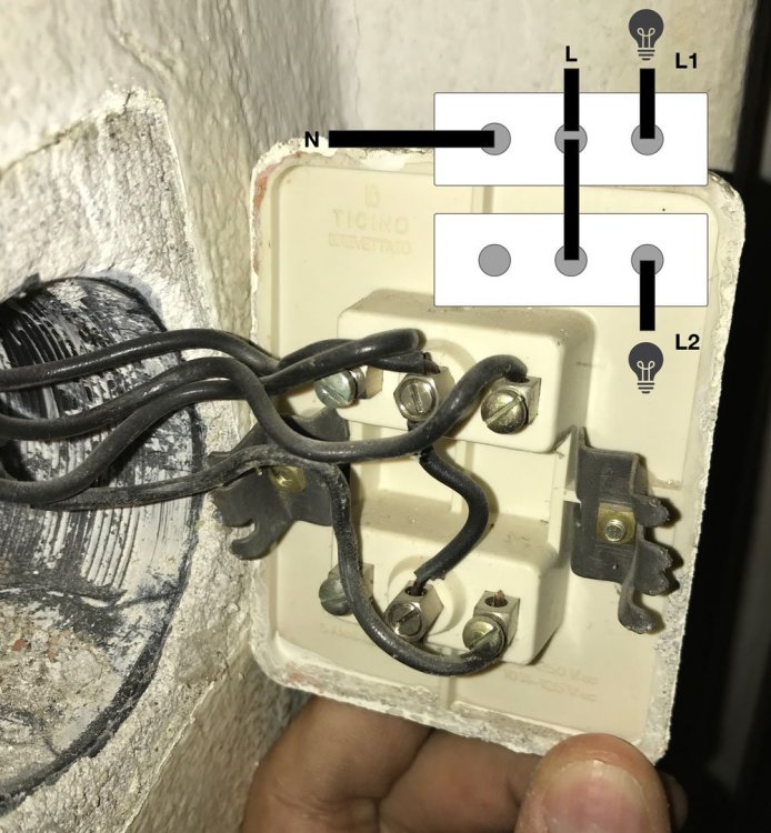

fili_ Δημοσιεύτηκε May 3, 2019 at 04:18 μμ Δημοσιεύτηκε May 3, 2019 at 04:18 μμ Γειά σας. Έχω στην κατοχή μου τον διακόπτη Sonoff T1 EU 2G και σκοπεύω να αντικταστήσω τον "προπολεμικό" 2πλο διακόπτη με αυτόν. Τον εχω ρυθμίσει σε επίπεδο firmware και προγραμματισμό (με το hassio μου) κ το μονο που μένει ειναι να επιβεβαιώσω οτι εχω καταλάβει σωστά την συνδεσμολογία αφου στον τοίχο ολα τα καλώδια ειναι μαυρα. Στην φωτό που παραθέτω εχω κάνει ενα γράφημα με την συνδεσμολογία όπως την καταλαβαίνω αναγόμενη στα συμβολα που πρέπει να συνδεθεί στο sonoff. Είμαι σωστός; Και ο τρόπος συνδεσμολογίας του sonoff
antloukidis Δημοσιεύτηκε May 3, 2019 at 07:11 μμ Δημοσιεύτηκε May 3, 2019 at 07:11 μμ Στον παληό διακόπτη δεν υπάρχει ουδέτερος (Ν). Προτείνω να φωνάξετε ηλεκτρολόγο για να μη καταστρέψετε το νέο σας απόκτημα, αλλά και για να αποφύγετε χειρότερα... 1
fili_ Δημοσιεύτηκε May 3, 2019 at 07:13 μμ Συγγραφέας Δημοσιεύτηκε May 3, 2019 at 07:13 μμ μηπως εννοείτε τον κάτω διακόπτη γιατι ο πάνω νομιζω πως εχει, λάθος κάνω;
el greco Δημοσιεύτηκε May 3, 2019 at 07:57 μμ Δημοσιεύτηκε May 3, 2019 at 07:57 μμ λαθος κανεις για να σου δουλεψει πρεπει να κατεβασεις και εναν ουδετερο κατω.
antloukidis Δημοσιεύτηκε May 3, 2019 at 07:58 μμ Δημοσιεύτηκε May 3, 2019 at 07:58 μμ Ναι κάνετε λάθος. Κανένας παληός διακόπτης δεν έχει ουδέτερο (Ν). Ο συγκεκριμένος είναι αλε-ρετούρ.
fili_ Δημοσιεύτηκε May 3, 2019 at 07:59 μμ Συγγραφέας Δημοσιεύτηκε May 3, 2019 at 07:59 μμ α! μάλιστα... τότε θα φωνάξω ηλεκτρολόγο
Mitsos Ribopaido Δημοσιεύτηκε May 4, 2019 at 08:40 πμ Δημοσιεύτηκε May 4, 2019 at 08:40 πμ Ωραίο σύστημα για να αντικαταστήσεις το συγκεκριμένο κομμιτατέρ. Θα το τσεκάρω και γω ,ευχαριστώ fili 1
nvel Δημοσιεύτηκε May 4, 2019 at 08:52 πμ Δημοσιεύτηκε May 4, 2019 at 08:52 πμ γίνεται να λειτουργήσει και χωρίς ουδέτερο αλλά είναι πατέντα που δεν μπορούν να κάνουν όλοι
fili_ Δημοσιεύτηκε May 4, 2019 at 09:52 πμ Συγγραφέας Δημοσιεύτηκε May 4, 2019 at 09:52 πμ η πατέντα εχει να κάνει με επέμβαση στο pcb?
