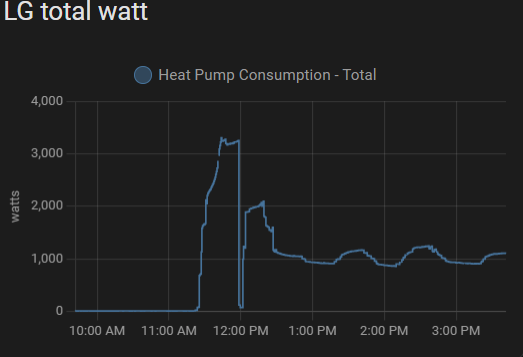

1 ώρα πριν, CptBill said:
Αν τη γυρίσεις σε έλεγχο νερού, κάνεις το απλό μαγικό: Στη πρώτη εκκινηση που θα κάνει να μην αφήσεις το νερό της προσαγωγης να ξεπεράσει κατα 4 βαθμούς το επιθυμητό νερό που ζήτησες (πες οτι ζητάς πχ 37C, στην εκκίνηση αυτη κανει το κλασικο overshoot σε ισχυ οποτε η θερμοκρασια προσαγωγής πάει στο θεό, λιγο πριν φτασει 41C και θα κόψει, εσυ βαζεις απο το controller το νερο πχ στουτς 39C). Μετα απο δεκάλεπτο θα αρχίσει να κόβει σταδιακά σε ισχύ οπότε μπορείς και εσύ να βάλεις τη θερμοκρασία νερού που θες.
Καπως ετσι εγω πχ σήμερα είμαι στους 36C επι ώρα αφου απέτρεξα την LG μετά το 2ο overshoot που έκανε, να μπει σε λούπα on/off
To πρώτο overshoot δεν πρόλαβα να το αποτρέξω αφου πρέπει να στέκομαι δίπλα απο το controller και έχω φάει πολύ bullying απο τη γυναίκα καθε φορά που το κάνω αυτό.

4 minutes ago, vag106 said:
Τα γραφήματα που βάζετε είναι απο την εφαρμογή; εμένα δεν μου βγάζει γιατί λείπει ο μετρητης. Μου είπαν οτι είναι έξτρα :(
Κάποια από την εφαρμογή και κάποια απο Home assistant. Αλλά και ο Home assistant βλέπει τα δεομένα από το cloud της LG.

Όλες οι lg therma v ξεκινήσουν με overshoot. Το ότι φτάνεις τα 4kw σε ισχύς, αυτό είναι το overshoot.
Είναι θέμα συμπεριφοράς της αντλίας. Αν δοκιμάσεις να κάνεις αυτό που προ ανέφερα με τη θερμοκρασία νερού θα δεις τη καμπύλη κατανάλωσης να κάνει μια ωραία βουτιά και να σταθεροποιείται σε χαμηλά επίπεδα ισχύς.
