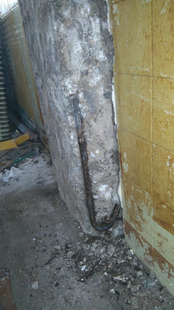

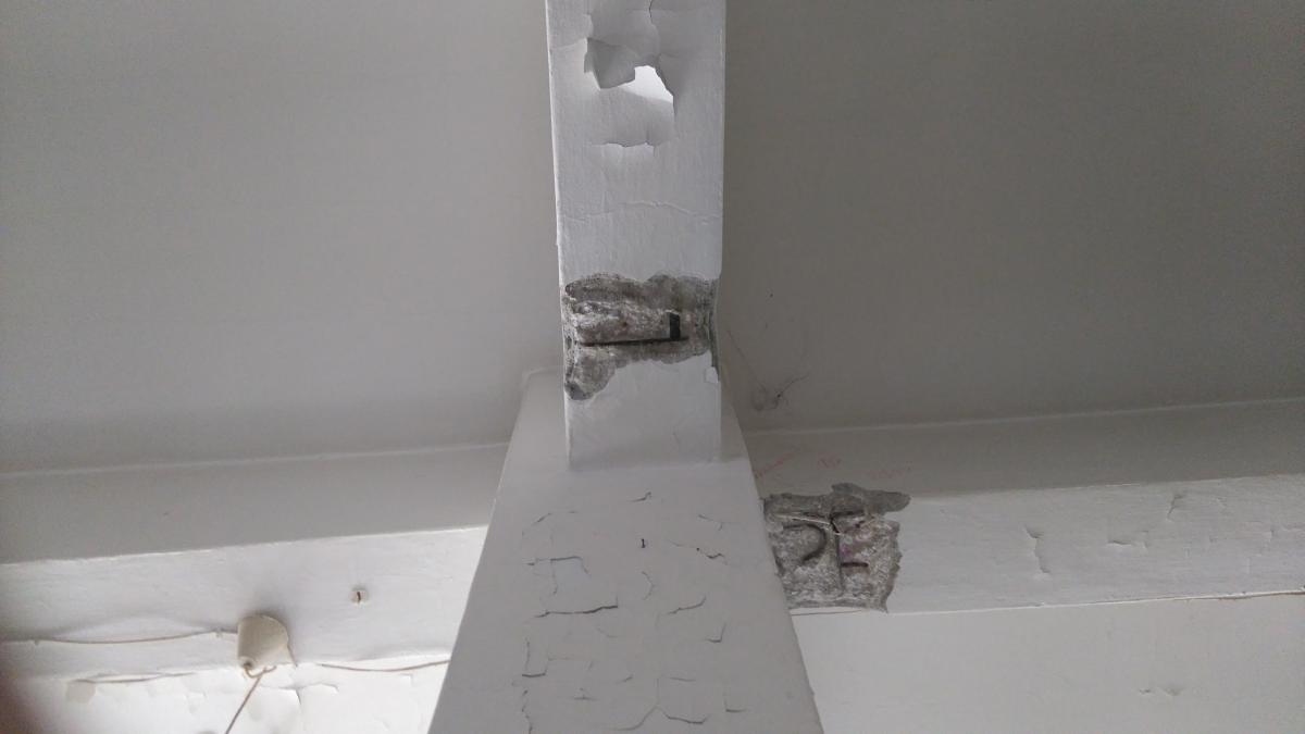

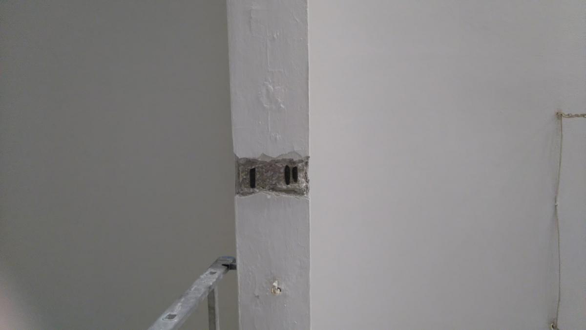

McRaster Δημοσιεύτηκε January 31, 2016 at 02:13 μμ Δημοσιεύτηκε January 31, 2016 at 02:13 μμ (edited) Είναι C16/20 Το ηλεκτρόδιο αναφοράς είναι Cu/CuSO4 (Κιτρινο)αλλά μετρήθηκαν και με Silver/Silver Chloride (Μπλέ) Χλωριόντα δεν έχει Ο κορεσμός των στοιχείων ανέβασε τα ημιδυναμικά,όμως δεν έχουν αποκλίσεις μετξύ των μετρήσεων, γεγονός που οδηγεί στο συμπέρασμα οτι δεν έχουμε διάβρωση (ή γαλβανικό κελί). Ότι μέτρησα αφορά το σήμερα και όχι κατα τη διάρκεια λειτουργίας του κτηρίου.Δηλαδή, η υγρασία πλέον έρχεται σε ισορροπία με το εξωτερικό περιβαλλον καθώς δεν υπάρχει θερμαινόμενος χώρος.Γενικά ο χώρος είναι ανοιχτός στο εξωτερικό περιβάλλον και μάλιστα επέδειξε πολύ καλή συμπεριφορά. Σας έχω όμως οπλισμούς......μπορείτε να δείτε και τις αγκυρώσεις των οπλισμών στους κόμβους Edited January 31, 2016 at 02:30 μμ by McRaster

McRaster Δημοσιεύτηκε January 31, 2016 at 03:48 μμ Δημοσιεύτηκε January 31, 2016 at 03:48 μμ (edited) Ποιά διαφορετική υγρασία Χρήστο;. ΜΚΕ έγιναν σε υποστυλώματα και δοκάρια με μετρημένη την υγρασία πριν το έλεγχο καθώς και τη θερμοκρασία.Η πλάκα είναι άλλο έργο και δεν με ενδιαφέρει τόσο να σου πω την αλήθεια διότι ξηλώθηκε 1τ.μ και τα σίδερα στο δυσμενέστερο σημείο ήταν άψογα.Το ίδιο μου έδειξαν και οι ΜΚΕ για το σκυρόδεμα της. Δεν συσχετίζεις ποτέ ΜΚΕ απο διαφορετικά δομικά στοιχεία, αυτό θα έπρεπε να το γνωρίζεις , εκτός και αν μου λες κάτι διαφορετικό.Το βασικότερο πρόβλημα του κτηρίου είναι άλλο, ούτε η διάβρωση είναι σημαντική και η υγρασία είναι κάτι που αντιμετωπίζεται εύκολα.Αυτό που δεν αντιμετωπίζεις είναι το Φ6/28 και δες τη φώτο στη βάση των υποστυλωμάτων.....Να δίνουμε βάση στα σημαντικά, διαφορετικά αναδεικνύουμε το χάος.... Αυτά είναι πράγματα που δεν στα δείχνει ούτε το ferroscan ούτε το Profometer..... Edited January 31, 2016 at 03:50 μμ by McRaster 2

Ροδοπουλος Δημοσιεύτηκε January 31, 2016 at 03:51 μμ Συγγραφέας Δημοσιεύτηκε January 31, 2016 at 03:51 μμ Ποιά διαφορετική υγρασία Χρήστο;. ΜΚΕ έγιναν σε υποστυλώματα και δοκάρια με μετρημένη την υγρασία πριν το έλεγχο καθώς και τη θερμοκρασία.Η πλάκα είναι άλλο έργο και δεν με ενδιαφέρει τόσο να σου πω την αλήθεια διότι ξηλώθηκε 1τ.μ και τα σίδερα στο δυσμενέστερο σημείο ήταν άψογα.Το ίδιο μου έδειξαν και οι ΜΚΕ για το σκυρόδεμα της. Δεν συσχετίζεις ποτέ ΜΚΕ απο διαφορετικά δομικά στοιχεία, αυτό θα έπρεπε να το γνωρίζεις , εκτός και αν μου λες κάτι διαφορετικό.Το βασικότερο πρόβλημα του κτηρίου είναι άλλο, ούτε η διάβρωση είναι σημαντική και η υγρασία είναι κάτι που αντιμετωπίζεται εύκολα.Αυτό που δεν αντιμετωπίζεις είναι το Φ6/28 και δες τη φώτο στη βάση των υποστυλωμάτων.....Να δίνουμε βάση στα σημαντικά, διαφορετικά αναδεικνύουμε το χάος.... Αυτά είναι πράγματα που δεν στα δείχνει ούτε το ferroscan ούτε το Profometer..... μπερδευτηκα φίλε με την πλάκα. Στα δείχνει το καινούργιο το Ferroscan και το GPR.
McRaster Δημοσιεύτηκε January 31, 2016 at 03:54 μμ Δημοσιεύτηκε January 31, 2016 at 03:54 μμ Δεν δείχνει.....
