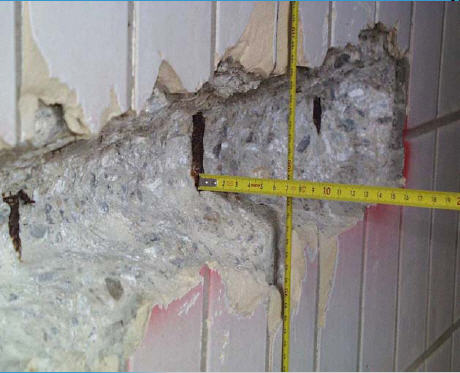

Ροδοπουλος Δημοσιεύτηκε March 9, 2011 at 12:39 μμ Συγγραφέας Δημοσιεύτηκε March 9, 2011 at 12:39 μμ Απο κολυμβητήριο στην Αθήνα.....
kostassid Δημοσιεύτηκε March 9, 2011 at 04:19 μμ Δημοσιεύτηκε March 9, 2011 at 04:19 μμ Στη πρώτη φωτογραφία φαίνεται ότι ο οπλισμός έχει επικάλυψη 4~5cm. Υπήρχε λάθος στην υδατοστεγανότητα του σκυροδέματος με αποτέλεσμα να υπάρξει διάχυση χλωριόντων εντός της μάζας και να διαβρωθεί ο χάλυβας; Η φωτογραφία δείχνει εσωτερική ή εξωτερική παρειά τοιχώματος κολυμβητηρίου; Ph σκυροδέματος μήπως μπορείτε να μας πείτε πόσο βρήκατε;
Ροδοπουλος Δημοσιεύτηκε March 9, 2011 at 05:41 μμ Συγγραφέας Δημοσιεύτηκε March 9, 2011 at 05:41 μμ εσωτερική παρειά, Πεχα 6.2-6.8. Τα χλωριόντα προέρχονται απο τα καθαριστικά του νερού δεν είναι μόνο χλωριόντα αλλά χλωρίνη που κάνει χημική προσβολή. Για 32 χρόνια τα πλακάκια και οι αρμοί έβαζαν υγρασία υπο πίεση. Το σκυρόδεμα είναι 16/20, ο οπλισμός StIII με διαρροή 315 και ολκιμότητα 1.9%. Απώλεια διατομής >50%. Είναι και ολυμπιακών διαστάσεων με αποτέλεσμα οποιαδήποτε επισκευή ουσίας να μειώσει τις διαστάσεις. Το θετικό είναι οτι το σκυρόδεμα άντεξε.

Ροδοπουλος Δημοσιεύτηκε March 10, 2011 at 08:34 πμ Συγγραφέας Δημοσιεύτηκε March 10, 2011 at 08:34 πμ Προσωπικά ο μηχανικός έκανε σωστά την δουλεία του για την εποχή. Προφανώς και δεν υπήρχαν συστήματα προστασίας στην Ελλάδα για χημικά. Απο την άλλη η ΓΓΑ θα έπρεπε να έχει πρόγραμμα συντήρησης βέβαια στην Ελλάδα αυτό είναι νέο φρούτο. Σήμερα το μόνο που μπορεί να πεί είναι οτι δεν υπάρχουν χρήματα ενω το κολυμβητήριο πρέπει να λειτουργήσει. Μπορώ να σας πώ οτι ακόμα και νέα κολυμβητήρια δεν έχουν προδιαγραφές ανθεκτικότητας. Το πρόβλημα στο παραπάνω είναι οτι το πεχα έχει πέσει ακόμα και 14 εκ απο την επιφάνεια με αποτέλεσμα οι λύσεις να είναι μονόδρομος. Καθοδική προστασία είναι η μόνη λύση αλλα θα χρειαστούν τουλάχιστον 80Κ και άλλα 35Κ για γενική επισκευή. Θα μου πείτε 115Κ/32=3500Ε ανα έτος τα οποία δεν είναι κανένα σοβαρό κόστος αλλα όπως είπαμε δεν υπάρχουν για τέτοιου είδους θέματα.

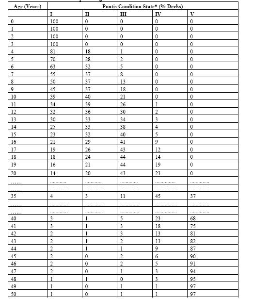

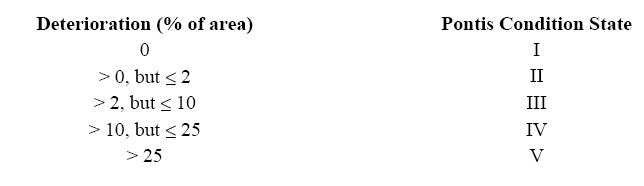

Ροδοπουλος Δημοσιεύτηκε March 12, 2011 at 08:57 πμ Συγγραφέας Δημοσιεύτηκε March 12, 2011 at 08:57 πμ Στις ΗΠΑ έχει υπολογισθεί οτι το κόστος επισκευής/συντήρησης γεφυρών αγγίζει τα 10.15 δισ δολάρια το έτος. Στη Ολλανδία το 71% των ζημιών οφείλεται σε διάβρωση της όπλισης λόγω ενανθράκωσης και χλωριόντων, 18% σε κακή κατασκευή με σημαντικότατη αυτή της μικρής επικάλυψης, αρμοί, λόγος Ν/Τ, φωλιές, μεγάλοι πόροι και ρωγμές ξήρανσης. Στην Ολλανδία μία χώρα με μικρή σεισμικότητα όπως και σε άλλες χώρες της κεντρικής Ευρώπης η ταξινόμηση της βλάβης γίνεται με βάση το ποσοστό επιφανείας της γέφυρας που εμφανίζει προβλήματα, εικόνα 1. Απο ελέγχους έχουνε δεί οτι με τα χρόνια η κατανομή αλλάζει δραματικά, εικόνα 2. Απο τα εύρηματα αυτά το πλέον σημαντικό είναι οτι τα πρώτα προβλήματα εμφανίζονται στα 4 χρόνια απο την κατασκευή ενω στα 8 περίπου το 50% εμφανίζει κάποια προβλήματα. Επίσης σημαντικό είναι οτι στα 35 χρόνια ενα ποσοστό 37% απαιτεί καθολική επέμβαση που φτάνει το 40-70% της κατασκευαστικής αξίας της γέφυρας. Επίσης σε ένα white paper έχει βρεθεί οτι μόνο ενα 14% των επισκευών έχει χρονικό ορίζοντα μεγαλύτερο των 20 ετών με αποτέλεσμα για το Κογκρέσο να θεωρείται οτι η μη στοχευμένη συντήρηση είναι money in the bin. Το ποσό δεν είναι καθόλου ευκαταφρόνητο και φτάνει τα 3.5 δις δολάρια. Στις ΗΠΑ, Ιαπωνία, Καναδά, Αυστραλία, ΗΒ, Γερμανία, Ολλανδία, Βέλγιο, Ιταλία ξεκίνησαν έαν πρόγραμμα με κωδική ονομασία Transportation Infrastructure Management System (TIMS). Μια έρευνα θα σας δώσει περίπου 12,600,000 results. Μια απο τις βασικές αλλαγές που έγιναν δεκτές είναι οι έλεγχοι και ειδικότερα η διαβάθμιση των ελέγχων. Σε όλες τις χώρες και στην Ελλάδα ο έλεγχος βασίζεται στο πρωτοβάθμιο. Ο πρωτοβάθμιος λοιπόν θεωρείτε οτι βρίσκει το πρόβλημα. Με το TIMS αυτό αλλάζει αφου ενας ταχύς οπτικός το μόνο που μπορεί να κάνει είναι να εντοπίσει εδραιωμένα προβλήματα. Ο λόγος που καταργήσαμε τον πρωτοβάθμιο σε τέτοια μορφή είναι οτι τα περισσότερα συστήματα επισκευής αδυνατούν με εύλογο κόστος να παρατείνουν την ζωή της κατασκευής (money in the bin), εικόνα 3. Σήμερα τα πράγματα έχουν αλλάξει αρκετά και πλέον οι ενόργανοι έλεγχοι έχουν πάρει την θέση του ταχύ οπτικού. Εδώ έχουμε την κατηγοριοποίηση των ποσοστών της εικόνας 1 όχι πλεόν σαν Ι-V αλλα καθε εμβαδό ὀπως στην εικόνα 4.
