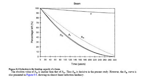

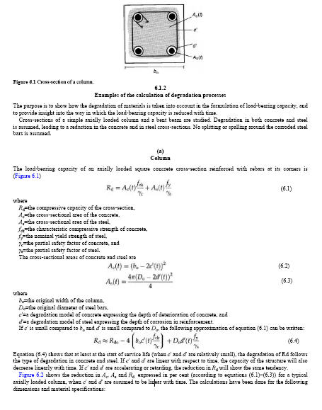

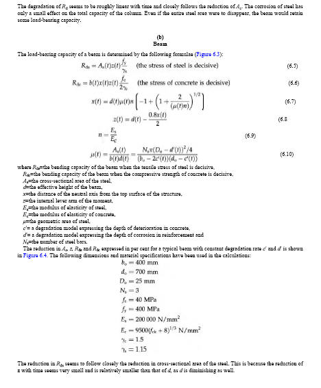

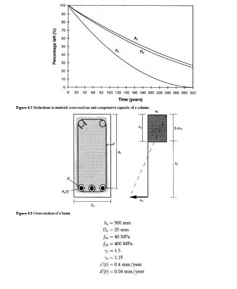

Ροδοπουλος Δημοσιεύτηκε April 3, 2011 at 05:08 μμ Συγγραφέας Δημοσιεύτηκε April 3, 2011 at 05:08 μμ Λοιπόν Πρόοδος στην ανθεκτικότητα με λύση. Σε φωτό διότι εαν το γράψω ξανα θα βραδιάσω.
