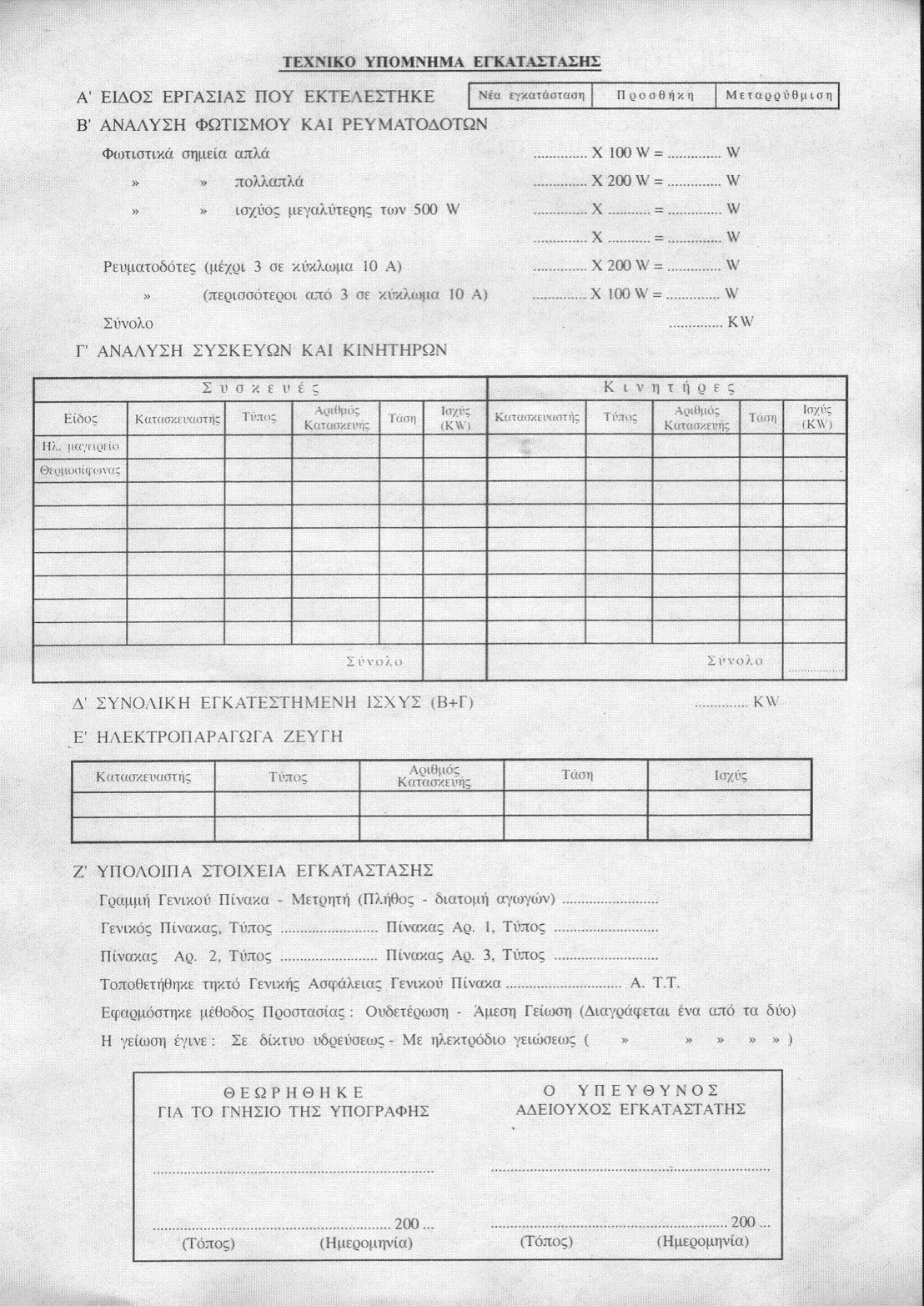

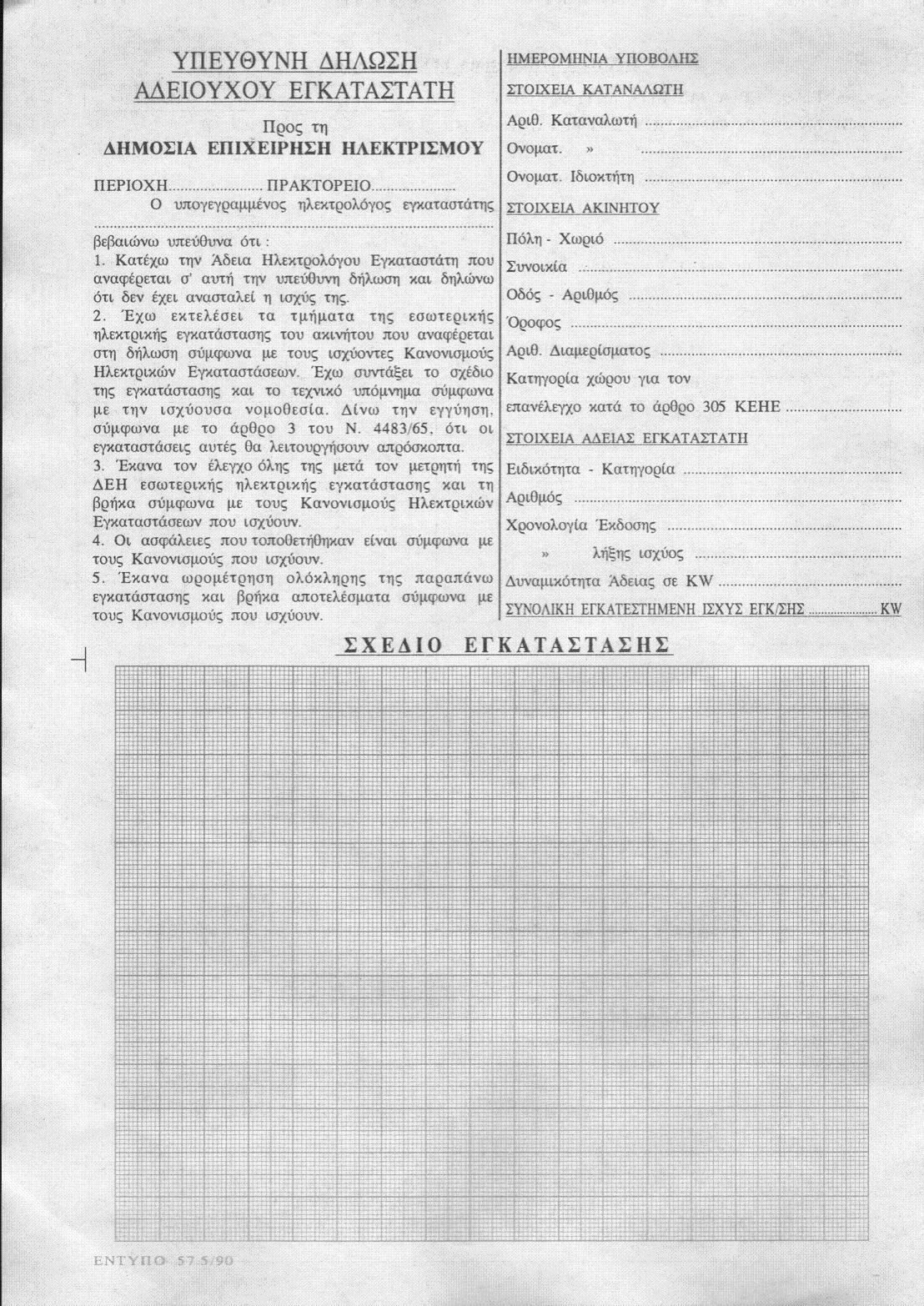

lefterism Δημοσιεύτηκε Μάιος 8 , 2008 Share Δημοσιεύτηκε Μάιος 8 , 2008 εδώ είναι σκαναρισμένη η αίτηση για την ΔΕΗ, ελπιζω να σε βοηθησα 1 1 Link to comment Share on other sites More sharing options...
ΠΑΥΛΟΣ Δημοσιεύτηκε Μάιος 9 , 2008 Συγγραφέας Share Δημοσιεύτηκε Μάιος 9 , 2008 Σε ευχαριστω. Σε ηλεκτρονικη μορφη εννοουσα σε αρχειο doc προφανως ομως δεν υπαρχει Link to comment Share on other sites More sharing options...
λεγρανδ Δημοσιεύτηκε Δεκέμβριος 13 , 2009 Share Δημοσιεύτηκε Δεκέμβριος 13 , 2009 πως σχεδιαζω το σχεδιο της εγκατασης σε ενα σπιτι στην υπευθυνη δηλωση εγκαταστατη της δεη αν μπορειτε στειλτε μου και ενα παραδειγμα:D:D Link to comment Share on other sites More sharing options...

transinverter Δημοσιεύτηκε Ιανουάριος 18 , 2010 Share Δημοσιεύτηκε Ιανουάριος 18 , 2010 Πάντως να γνωρίζεις τα εξής: 1) Απαιτούνται κάτοψη του σπιτιού με τις καταναλώσεις συμβολικά σημειωμένες (φώτα, ρευματοδότες, ηλ. κουζίνα, κλπ) και την όδευση των γραμμών από το γενικό πίνακα προς τις καταναλώσεις και από το μετρητή της ΔΕΗ έως τον γενικό πίνακα του σπιτιού. 2) Μονογραμμικό σχέδιο με το είδος και την ισχύ των καταναλώσεων, καθώς και το μέσο προστασίας της καθε γραμμής και της κεντρικής παροχής 3) Εννοείται ότι αν η κατοικία είναι μεγάλη, όλα αυτά δε χωρούν στο μιλιμετρέ χαρτί της δήλωσης εγκαταστάτη. Στην περίπτωση αυτή δημιουργείς τα παραπάνω σε δικό σου χαρτί, τα ονομάζεις "σχέδιο1" και "σχέδιο2" γράφεις στο μιλιμετρέ της δήλωσης "Ως συνημμένα σχέδια 1 και 2" και τα συνυποβάλλεις με τη δήλωση. Ελπίζω να βοήθησα. Link to comment Share on other sites More sharing options...
