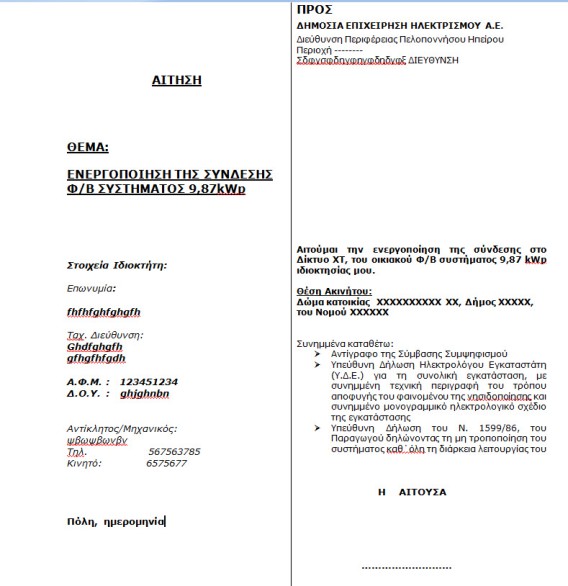

Για να κάνουμε την αίτηση ενεργοποίησης για ένα φ/β σύστημα η ΔΕΗ μας ζητάει μια υπεύθυνη δήλωση Μηχανικού κατάλληλης ειδικότητας για την συνολική εγκατάσταση με κάποια συννημένα ... Αυτή είναι η Υπεύθυνη Δήλωση του νόμου
1599/86 ή Υπεύθυνη Δήλωση Εγκαταστάτη (ΥΔΕ ) ??? Ευχαριστώ εκ των προτέρων.
Στην αίτηση αναφέρει τι πρέπει να γράφει η ΥΔ. Και είναι απλή ΥΔ όχη ΥΔΕ.
Ευχαριστώ μια απλη διευκρίνηση αφου είναι απλη Υπευθυνή δήλωση ... είναι του νομου 1599/86 ?? και οσο αφορά το κομμάτι που λέει "Υπευθυνη δήλωση για τη συνολική εγκατάσταση" δήλαδη τι εννοεί?? οκ τα συννημένα τα έχω έτοιμα έκει τι γράφουμε υπάρχει μήπως κάποιο υπόδειγμα ???
Ευχαριστώ και πάλι..

Πρέπει να ξεχωρίσουμε τις Αιτήσεις Ενεργοποίησης των οικιακών και των Επενδυτικών φ/β.
Στα οικιακά ακολουθείς ακριβώς τα βήματα 12, 13, 14 της αρχικής αίτησης χωρίς να χρειάζεται βεβαίωση της αρμόδιας Δ.Ο.Υ. της Υ.Δ. του μηχανικού (εγκαταστάτη), από την εφορία.
Μην ξεχάσεις συνημμένα στην Υ.Δ. σου, αναλυτικά την τεχνική περιγραφή της αποφυγής του φαινομένου της νησιδοποίησης, τις πιστοποιήσεις του μετατροπέα και το μονογραμμικό σχέδιο.
Στα επενδυτικά χρειάζεσαι βεβαίωση μόνο από την αρμόδια Δ.Ο.Υ. του μηχανικού (εγκαταστάτη), όχι και του παραγωγού όπως ζητούσαν παλιά.

Χρειάζεσαι:
1. τη Υ.Δ.Ε. από το λινκ
2. την τεχνική περιγραφή της αποφυγής του φαινομένου για τους SMA:
Η εταιρεία κατασκευής των μετατροπέων (inverter) χρησιμοποιεί την διάταξη προστασίας αποφυγής νησιδοποίησης SMA Grid Guard® 2.
Η διάταξη αυτή εφαρμόζει ταυτόχρονο έλεγχο τάσης (V), συχνότητας (f) και σύνθετης αντίστασης (Z) του δικτύου. Ο έλεγχος της τάσης γίνεται με ηλεκτρονόμους. Ο έλεγχος της σύνθετης αντίστασης γίνεται με ενεργητική μέθοδο παρακολούθησης αιχμών της ημιτονοειδούς κυματομορφής της φασικής τάσης. Ο έλεγχος συχνότητας παρακολουθεί τις προκαθορισμένες διακυμάνσεις συχνότητας του δικτύου με αποκοπή στην περίπτωση συντονισμένου κυκλώματος όπου η εγχυόμενη ισχύς ισούται με την κατανάλωση των φορτίων της γραμμής (φαινόμενο νησιδοποίησης).
Η προστασία SMA Grid Guard®2 αποτελεί συνδυασμό των μεθόδων παρακολούθησης των παραμέτρων του δικτύου για την αποφυγή του φαινομένου της νησιδοποίησης, όπως αυτές αναφέρονται στο πρότυπο VDE 0126-1-1. Η προστασία SMA Grid Guard®2 είναι πιστοποιημένη σύμφωνα με αυτό το πρότυπο.
O μετατροπέας έχει ενσωματωμένα δύο κυκλώματα μέτρησης της τάσης και της συχνότητας. Συνδέεται στο σημείο εισαγωγής ισχύος και αποσυνδέεται από αυτό με τη βοήθεια εσωτερικών ηλεκτρονόμων που ελέγχονται μέσω λογισμικού το οποίο πραγματοποιεί:
- αυτόματη (επανα-)σύνδεση στο δημόσιο δίκτυο, εφόσον οι τιμές τάσης και συχνότητας εμπίπτουν εντός του εύρους 0.8 x Vnom – 1.15 x Vnom και 49.5Hz – 50.5Hz.
- ο χρόνος επανασύνδεσης μετά την επαναφορά του δικτύου είναι τουλάχιστον 180 δευτερόλεπτα.
- άμεση (<0.5s) αποσύνδεση, εφόσον η τάση, η συχνότητα ή και τα δύο μεγέθη δεν εμπίπτουν εντός του προαναφερομένου εύρους τιμών
- ο τελικός χρήστης δεν έχει πρόσβαση στο λογισμικό ούτε στις ρυθμίσεις του.
Τα παραπάνω βεβαιώνονται και από το έγγραφο πιστοποίησης της κατασκευάστριας εταιρείας SMA για μετατροπείς σε φωτοβολταικά συστήματα συνδεδεμένα στο δημόσιο δίκτυο, που επισυνάπτεται. (Συνημένα: Μονογραμμικό ηλεκτρολογικό σχέδιο της εγκατάστασης )
Ημερομηνία: / /2011
Ο Δηλών
(Υπογραφή)

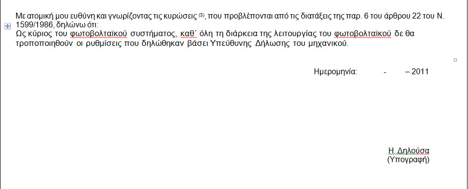

3. και 4. Σου έχω συνημμένα τα άλλα δύο απαραίτητα αρχεία της αίτησης.
Προσωπικά βάζω και το αρχείο των Παραμέτρων των μετατροπέων της SMA με τη γραφική απεικόνιση της λύσης της αποφυγής του φαινομένου. Αν δεν το βρεις στην ιστοσελίδα της SMA στο στελνω pm.
