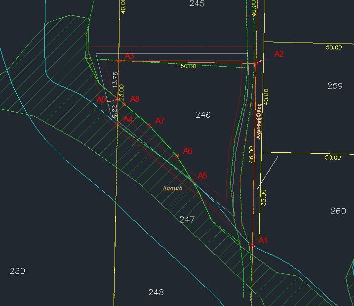

AchillesGR Δημοσιεύτηκε May 14, 2014 at 03:43 μμ Δημοσιεύτηκε May 14, 2014 at 03:43 μμ Καλησπερα, παιδια βοηθεια χρειαζομαι σχετικα με τον ελεγχο συμβατοτητας σχηματος και θεσης του κτηματολογιου. παραθετω οδηγιες του ΤΕΕ και εχω μπερδευτει σχετικα με τις μικρομετακινησεις που αναφερει στην τελευταια παραγραφο. ενταξη δημιουργω τη ζωνη των 2,5+2,5μ απο το κτηματολογιο .μπορει καποιος να διευκρινησει σχετικα με το τι γινεται τωρα? θεωρω οτι μετεφερα τη διανομη οσο το δυνατο με μεγαλυτερη ακριβεια σε ΕΓΣΑ για να συγκριθει με το κτηματολογιο και σας παραθετω την μεθοδολογια που ακολουθησα : Εξαρτησα την διανομη στα τριγωνομετρικα της περιοχης.μεταφερω τα τριγωνομετρικά μου ΜΑΖΙ με τη ΔΙΑΝΟΜΗ σε μεγαλο ΗΑΤΤ και παιρνω νεες τιμές οροσήμων(πλεων σε μεγαλο νεο ΗΑΤΤ) αυτες τις τιμες τις μετατρεπω σε ΕΓΣΑ και ευθυγραμιζω τη διανομη μου πλεων σε ΕΓΣΑ με τη βοηθεια των δυο κοντινοτερων οροσημων που εχω τωρα σε ΕΓΣΑ. 1.ελεγχω οπως ακριβως μου εχει "κατσει αν ειναι στη ζωνη των 2,5+2,5μ ή το μετακινω και το στρεφω? (υπαρχουν πλευρες και κορυφες που βγαινουν εξω της ζωνης) 2.φυσικα αν το μετακινησω και το στρεψω μπορω να βρω θεση που θα καθεται εντος της ζωνης . 3.επισης ΑΝ θελω μπορω να βρω και θεση που ΔΕΝ καθεται (βλεπε τελ.παραγραφο). Ευχαριστώ! ---------------------------- "Συµβατότητα Σχήµατος υπάρχει όταν όλα τα σηµεία του περιγράµµατος του γεωτεµαχίου στοέδαφος ευρίσκονται µέσα στη “ζώνη συµβατότητας σχήµατος” του Κτηµατολογικούδιαγράµµατος.Στη γενική περίπτωση η συµβατότητα σχήµατος µπορεί να πιστοποιηθεί, κατά την αυτοψία στοπεδίο µε αναγνώριση σταθερών σηµείων στο κτηµατολογικό υπόβαθρο και βοηθητικέςµετρήσεις, χωρίς να απαιτείται η σύνταξη τοπογραφικού διαγράµµατος.Εάν, κατά την κρίση του διενεργούντος τον έλεγχο, απαιτείται και η σύνταξη τοπογραφικούδιαγράµµατος, τότε συντάσσεται επίγειο τοπογραφικό διάγραµµα µε µέριµνα του επισπεύδοντοςκαι ακολουθεί η παρακάτω συγκεκριµένη διαδικασία. Το Τοπογραφικό επιτίθεται µε τονκατάλληλο προσανατολισµό και µε βάση σταθερά σηµεία στο Κτηµατολογικό διάγραµµαγραφικά ή ψηφιακά.Στη συνέχεια επιχειρούνται µικρο-µετακινήσεις του τοπογραφικού για να διαπιστωθεί εάνπληρούται η συνθήκη Συµβατότητας Σχήµατος δηλαδή εάν υπάρχει θέση τέτοια ώστε τοκατάλληλα προσανατολισµένο περίγραµµα του τοπογραφικού διαγράµµατος να µην βρίσκεταιµέσα στη “ζώνη συµβατότητας σχήµατος” του Κτηµατολογικού διαγράµµατος."

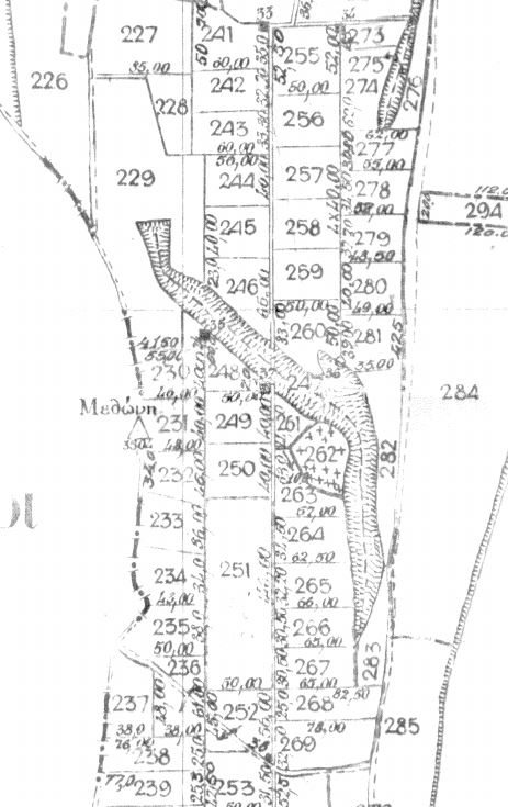

dimamp Δημοσιεύτηκε May 14, 2014 at 09:44 μμ Δημοσιεύτηκε May 14, 2014 at 09:44 μμ Συνάδελφε καλησπέρα Κάποιες διευκρινίσεις: 1. Η ΗΑΤΤ των διανομών (υπουργείο Γεωργίας) δεν είναι συμβατή με την ΗΑΤΤ που δίνει η ΓΥΣ και κατά συνέπεια με το ΕΓΣΑ87. 2. Το καλύτερο που έχεις να κάνεις είναι να λύσεις τη διανομή με βάση τα γεωμετρικά χαρακτηριστικά της και φυσικά τα ορόσημα. Στη συνέχεια προσπάθησε να κάτσεις τη διανομή σου στην αποτύπωση του ΕΓΣΑ87 (μεταθέσεις, στροφή και κλίμακα). 3. Είναι πολύ πιθανό η διανομή να κουβαλάει εσωτερικά προβλήματα. Προσπάθησε να δουλέψεις με το αγροτεμάχιο σου και με τα όμορρα, καθώς και με τα όρια του δρόμου. Γενικά, να είσαι ευχαριστημένος με απόλυτη ακρίβεια της τάξης του 1-2 μέτρων. Μην ξεχνάς ότι δουλεύεις με τα τάλιρα... Για το οτιδήποτε στείλε...
AchillesGR Δημοσιεύτηκε May 15, 2014 at 07:32 πμ Συγγραφέας Δημοσιεύτηκε May 15, 2014 at 07:32 πμ Καλημερα και ευχαριστω για τη βοηθεια. 1. αν εννοεις συμβατοτητα το οτι τα τριγ. του ΓΥΣ ΔΕΝ ειναι ιδια με αυτα του ΥΓ ναι, το ξερω και δε στηριζομαι σε αυτα. ΕΧΩ ομως τιμες των τριγ. ΓΥΣ στο παλιο ΗΑΤΤ. Στην περιοχη δουλευουν διαφοροι συναδελφοι εδω και χρονια και χρισιμοποιουν τις νεες αυτες τιμες. δε ξερω που τις βρηκαν και πως υπολογιστικαν. θεωρω οτι ειναι σωστες ( αφου και σχεδον ολο το αγροκτημα οριοθετειται εδω και χρονια με αυτες.(Απο τα "παλια" τριγ του ΥΓ ΔΕΝ υπαρχει ουτε ενα στο εδαφος και φυσικα τιμες ΕΓΣΑ για αυτα). Να υποθεσουμε οτι εχω "συμβατοτητα και μπορω να κουμπωσω τη διανομη επανω στο ΕΓΣΑ? 2. ναι αυτο εκανα , ελυσα και εβαλα οροσημα ευρυτερης περιοχης .εχω λοιπον ενα μικρο χαρτη φτιαγμενο με οροσημα και τριγ ΓΥΣ. αυτον να βαλω επανω στο εγσα με στροφη και μεταθεση? αγνοωντας τα τριγ? 3. ο δρομος απο ευθεια περιπου 650μ της διανομης εγινε τεθλασμενη και στο σημειο του τεμαχιου μου φευγει πανω απο 8μ κανοντας μια καμπυλη.αυτο που με ανησυχει ειναι το κτηματολογιο και η δηλωση που βαζουμε αν υπαρχει συμβατοτητα η οχι και κατα συνεπεια ΑΝ θα βαλουμε του ιδιοκτητες σε ενα τριπακι με το ελ. δημοσιο να αποδειξουν οτι δεν ειναι ελεφανες. Αν απλα σταματουσα στην οριοθετηση θα εκανα αυτο που προτεινεις. Ειμαι ομως σωστως με το κτηματολογιο και τον ελεγχο συμβατοτητας? δε ξερω αν ειναι κατανοητες οι εικονες που ανεβασα. με το κιτρινο ειναι η διανομη και με το λευκο το κτηματολογιο. κοκκινο ειναι η ζωνη των 2,5+2,5μ ευχαριστω και παλι.
