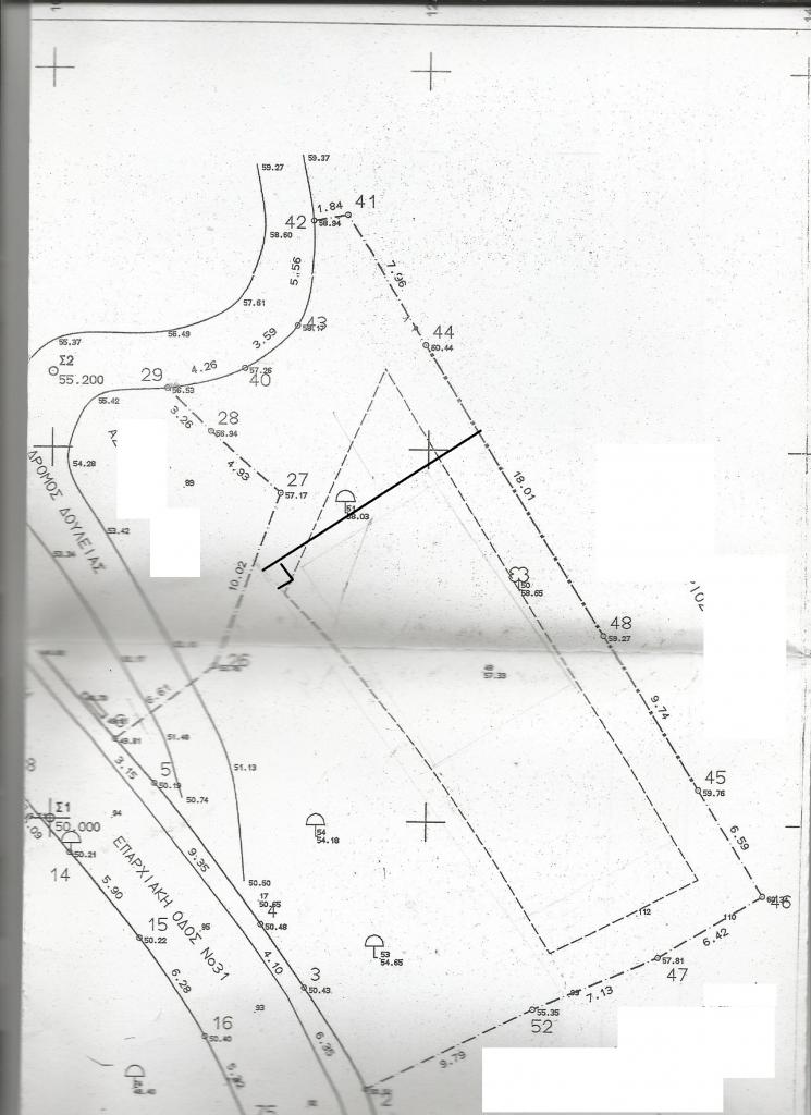

corfubuild Δημοσιεύτηκε Ιανουάριος 26 , 2017 Share Δημοσιεύτηκε Ιανουάριος 26 , 2017 (edited) Σε εκτός σχεδίου Γήπεδο με το περίεργο σχήμα που απεικονίζεται, έχει 770μ2 και είναι προ του 1962. Έχω ψάξει - σπάσει το κεφάλι μου πως να βρω το μέσο βάθος του οικοπέδου. Από ΓΟΚ 73 μου αρχίζει τις καθαρεύουσες και δε βγάζω άκρη Μέσον βάθος μεσαίου οικοπέδου του οποίου αι αρχόμεναι από τα άκρα του προσώπου πλευραί δεν είναι κάθετοι επί το πρόσωπον τούτο αι δε ακραίαι προβάλλουσαι τας λοιπάς πλευράς του οικοπέδου επί την γραμμήν εφ' ης το πρόσωπον του οικοπέδου πίπτουν οι μεν εντός οι δε εκτός του μήκους του προσώπου του οικοπέδου καλείται το πηλίκον της διαιρέσεως της του τμήματος του εμβαδού του οικοπέδου του περιλαμβανομένου μεταξύ της προβαλλούσης της πιπτούσης εντός του μήκους του οικοπέδου και της καθέτου της αγομένης επί το πρόσωπον του οικοπέδου εκ του άκρου αυτού του παρά την ετέραν και εκτός του μήκους του προσώπου κειμένην προβάλλουσαν δια του μήκους της αποστάσεως των δύο ως άνω γραμμών Καμία ιδέα; Το χρειάζομαι το μέσο βάθος για να υπολογίσω αν η πίσω απόσταση θα είναι 2.5μ ή 5μ. Επίσης το ελάχιστο βάθος των 10μ που απαιτείται το υπολογίζω φέρνοντας την κάθετη από ένα σημείο προς το πρόσωπο του οικοπέδου; Η κάθετη αυτή είναι στο πρόσωπο κάθετη ή στο σημείο από το οποίο ξεκινάει (πίσω όριο οικοπέδου . Edited Ιανουάριος 26 , 2017 by corfubuild Link to comment Share on other sites More sharing options...
Pavlos33 Δημοσιεύτηκε Ιανουάριος 26 , 2017 Share Δημοσιεύτηκε Ιανουάριος 26 , 2017 Δεν φαίνεται να έχεις βάθος πάνω από 35 μ, ώστε η οπίσθια απόσταση να καθοριστεί 5 μ. Αντιθέτως το πρόσωπο του γηπέδου επί επαρχιακής οδού δείχνει να είναι πάνω από 20 μ, οπότε οι πλάγιες αποστάσεις θα οριστούν 5 μ, αντί για 2.50 μ. Θεωρώ αυτονόητο ότι έχεις ψάξει το πολεοδομικό καθεστώς της περιοχής και παραμένουν οι παρεκκλίσεις της εκτός σχεδίου δόμησης. Το οικοδομήσιμο τμήμα του γηπέδου θα προκύψει με "offset" των πλευρών σύμφωνα με τα παραπάνω και με εφαρμογή της γραμμής δόμησης παράλληλη κατά 20 μ (για κύρια επαρχιακή οδό) από τον άξονα του δρόμου και οπωσδήποτε πίσω από τη γραμμή απαλλοτρίωσης (εφόσον υπάρχει). Link to comment Share on other sites More sharing options...
body125z Δημοσιεύτηκε Ιανουάριος 26 , 2017 Share Δημοσιεύτηκε Ιανουάριος 26 , 2017 Συμφωνώ με τον προλαλήσαντα για τις πλάγιες αποστάσεις, αλλά τσέκαρε και αν οντως έχεις και το ελάχιστο επιτρεπόμενο ελάχιστο βάθος των 10μ για να υπαχθείς στα προυφιστάμενα του 1962. Link to comment Share on other sites More sharing options...
Pavlos33 Δημοσιεύτηκε Ιανουάριος 26 , 2017 Share Δημοσιεύτηκε Ιανουάριος 26 , 2017 Η κατά παρέκκλιση αρτιότητα για γήπεδα προ 62 σε επαφή με την οδό απαιτεί ελάχιστο πρόσωπο 10 μ, βάθος 15 μ και ελάχιστη επιφάνεια 750 τ.μ. Από το τοπογραφικό των σημείων (2,3,4,5,6,26,27,...29,40,43,422,41....46,52,2) δείχνει να τα έχει αυτά. Link to comment Share on other sites More sharing options...
corfubuild Δημοσιεύτηκε Ιανουάριος 27 , 2017 Share Δημοσιεύτηκε Ιανουάριος 27 , 2017 (edited) Ευχαριστώ για τις απαντήσεις σας. Η απορία μου είναι όμως το ελάχιστο βάθος του οικοπέδου - το οποίο από ότι έχω διαβάσει θα πρέπει να ικανοποιείται έστω και σε ένα σημείο αυτού δεν είναι η κάθετη που τραβάμε από το σημείο αυτό προς το πρόσωπο του οικοπέδου; Διότι αν είναι αυτό υποψιάζομαι οριακά να μην ικανοποιείται το κριτήριο αυτό... Με άλλα λόγια στο σημείο στο οποίο έχω μαρκαρισμένη την κάθετο μου βγαίνει 14μ αντί των απαιτούμενων 15μ. Edited Ιανουάριος 27 , 2017 by corfubuild Link to comment Share on other sites More sharing options...
